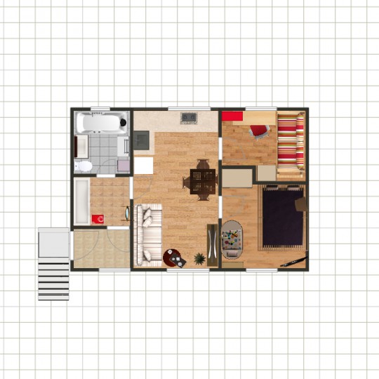

Добрый день. Нужно построить дом для временного проживания семьи внешнем размером 8х5м. Больший размер не возможен по ряду причин как и различные пристройки. в этот объем необходимо уметить: тамбур, с/у, спальню родителей с маленьким ребенком, спальню девочки 9 лет и кухню. ясно, что все комнаты получаются очень маленькими, но иначе пока никак. Помогите спланировать как-нибудь рациональнее.

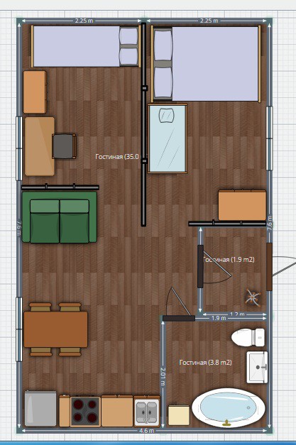

толщину внешних стен брала как вы написали — 200мм, внутренних взяла — 100мм
8м = 200,200,100,100 /стены/ = 7400 = входная зона 1750, гостиная 2750, спальня 2900.
5м = 200,200 /стены/ = 4600 = тамбур 1000 /+100стена/, прихожая 1400 /+100стена/, санузел 2000, гостиная 4600, спальня 2500, 2900, детская 2100, 1700.
еще вариантик:

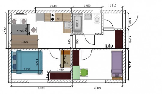

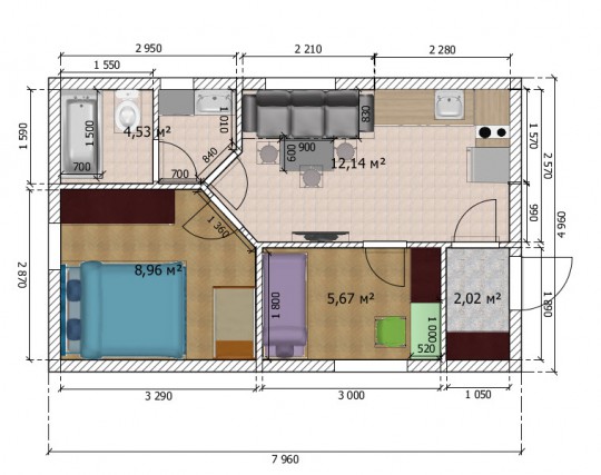

Еще один вариант
