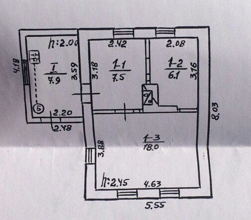

Здравствуйте всем. Недавно с мужем приобрели дом площадью 40м кв. Хотим достроить две спальни ( нашу и детскую)просторную кухню и топочную под твердотопленный котел. Место под достройку достаточно. Несущие стены гипсоблочные обложеные кирпичом а перегородки кирпичные. А еще для души очень хочется открытую террасу. Буду рада видет любую идею.

Забыла уточнить. Достраивать нужно со стороны двух комнат и коридора который с левой стороны.

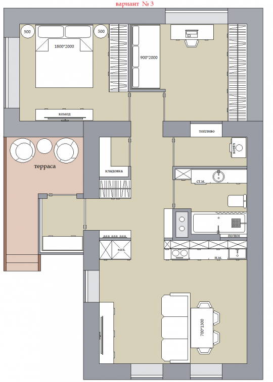

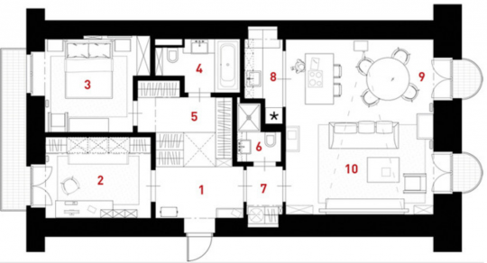

Какое-то время назад архитектурное бюро Artforma, которое входит в список top-100 дизайнеров России, публиковало проект квартиры 85 кв м в журнале Architectural Digest (статья называлась «Квартира молодой семьи в Москве, 85 м2»). Посмотрите, возможно, предлагаемая планировка натолкнет вас на мысли, как достроить ваш дом. Плюсы: планировку делали профессионалы, т.е. там выверены все пропорции, эргономика, технические детали
В вашем случае, возможно, можно было бы сделать планировку, зеркальную той, которую бюро предложило в проекте: на месте текущего дома сделать спальню и детскую, на месте нынешней вернады (?) сделать ванную/котел/хранение, слева достроить общественную часть, т.е. кухню-гостиную
Ниже прикладываю планировку из проекта
Фотографии и статью можно найти по ссылке: https://www.admagazine.ru/interior/kvartira-molodoj-semi-v-moskve-85-m
Ну и из общественной зоны сделать выход на террасу, конечно :)))

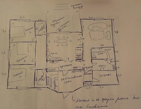

Еще как-то рисовала идеи для своего дома. Вдруг вам тоже что-то пригодится. Нарисовано не в масштабе, но размеры указаны
На плане от руки нарисован только душ, ванная нам не нужна. Но внутри же санузел можно распланировать на свое усмотрение :), там почти 6 кв м

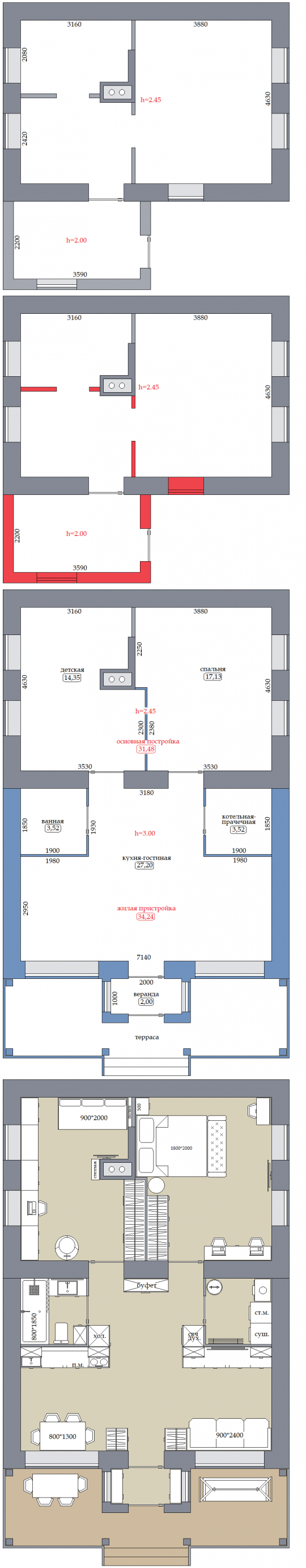

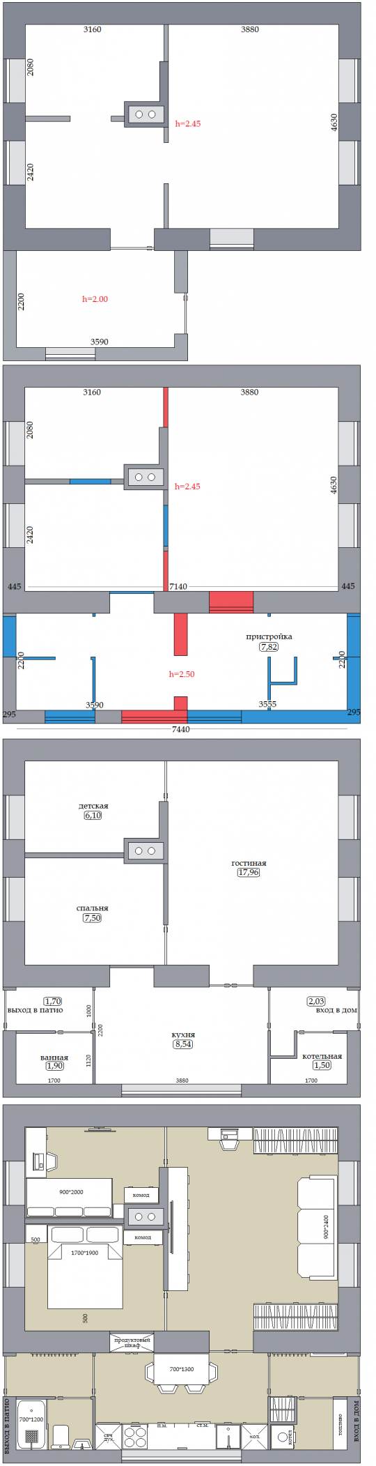

Перепланировка с минимальными вложениями.
Пристройка 8м., перенос дверных проёмов.
Добрый вечер. Спасибо всем огромное за ваше внимание! Будем детально изучать все варианты и думать. Возможно придется достаивать не в сторону а вверх( имеется ввиду не второй этаж а по плану) там всеже же больше места… как то это не продумали мы) и да… ванная нужна.
Вот хорошо, когда автор не пишет ни насколько масштабное предполагается строительство, ни где ввод коммуникаций, ни где юг-север и куда *глаза б не смотрели*...  гуляй не хочу… Вот и гуляем.
Автор, чтобы планировать дом /или простое расширение/, нужно много-много деталей, конкретики. Иначе, будет все время *не в точку*...
Гулять так гулять...

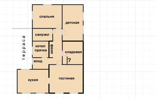

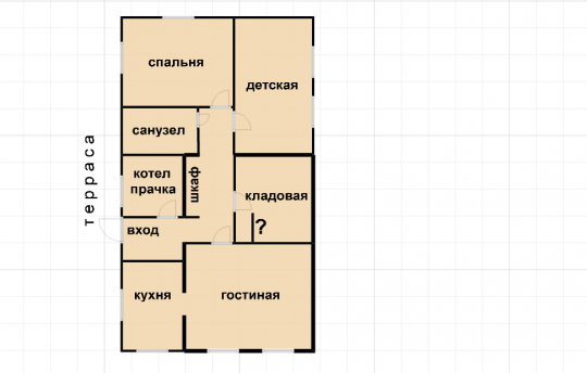

i-fotki.info/23/4542344142e243472ee4cf46dc492ca21fcad4323050498.png.html
Пристройка (две спальни), терраса на фундаменте старой ветхой веранды  с двухметровыми потолками.
Я поняла. Извини что сразу не сообразила написать. Если смотреть на план сверху, то снизу юг( там бы хотелось что бы зал, так как сразу проезжая часть) с правой стороны восток, слева запад.В глухой комнате мы планировали сделать гардеробную комнату. А ванную и сан узел там где холодная веранда. А детскую, спальню и кухню пристроить. Но может наши размышления не правильные?
Детская на северной стороне дома, правильно ли это? А терраса тогда где планируется? Из детской и спальни? В сад-огород? В сторону проезжей части? Где что? Каких максимальных-минимальных размеров намечается пристройка? А терраса? Где входят коммуникации в дом? Где рациональнее всего разместить вход в дом /юг, восток, запад/? Давайте еще пояснений.
Детскую я думаю лучше на северо восточной стороне нежели возле проезжей части.  Террасу возможно со стороны холодной веранды и там центральный вход.  Коммуникаций в доме нет. Но хотелось бы их разместить с западной стороны. По поводу размера пристройки… так место позволяет. Но в разумных пределах.  Кухня примерно 18..20м кв  Спальня и детская не менее 15м кв.
Я очень благодарна всем за ваши варианты! Что вы нашли время нам помочь.
*… Террасу возможно со стороны холодной веранды и там центральный вход...* — буу, так где это? где она — холодная веранда? с какой стороны дома? из каких помещений туда выход? или она отдельно сама по себе?
Нет. Холодная веранда находится с левой стороны на плане. Площадью 7.9м кв.это западная сторона.
Ок.
Не стала бы кухню и гостиную разносить в разные концы дома, это не очень удобно. Можно сделать вход в кухню из прихожей, можно ограничиться единственным из гостиной. А еще, из кухни удобно еду-напитки на террасу подавать...
Терраса короче, кухня больше. Есть выбор.
