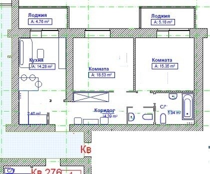

Помогите с вариантом перепланировки 2х комнатной квартиры в трехкомнатную для семьи из трех человек.
Комнаты и кухня примерно одинакового размера, я  бы перепланировку не делала ради 3 метров.
на кухню 14м к окну встанет диван и тв, если кухонный фронт ужать. Можно расширить кухню за счет шкафа.
Согласна с umena. Лучше присоединить к кухне шкаф и немного уменьшить прихожую, передвинув перегородку ближе к входной двери, получиться кухня-гостинная около 18м2.На месте бывшего шкафа разместить  собственно рабочую кухонную зону, а на 14,28 м2 поместятся и диван с телевизором и обеденный стол. Имеет смысл перенести вход в ванную ближе к  жилой комнате, тогда вдоль длинной стены в коридоре можно сделать большой встроенный шкаф, а в смежной с ванной секции встроенного шкафа поставить стиральную машину и организовать зону постирочной.
Согласна… в данном варианте лучше заморочиться с разделением санузла...
Это не законный вариант. да и никто не станет кашеварить под соседским толчком.
Зону кухни, можно отделить от прихожей более короткой стеной, рабочая зона будет более доступной и сама кухня-гостиная станет просторней.  При ширине и длине Вашего коридора там можно много чего интересного сделать, хоть систему хранения, хоть второй санузел, хоть балетный станок с зеркалами.
