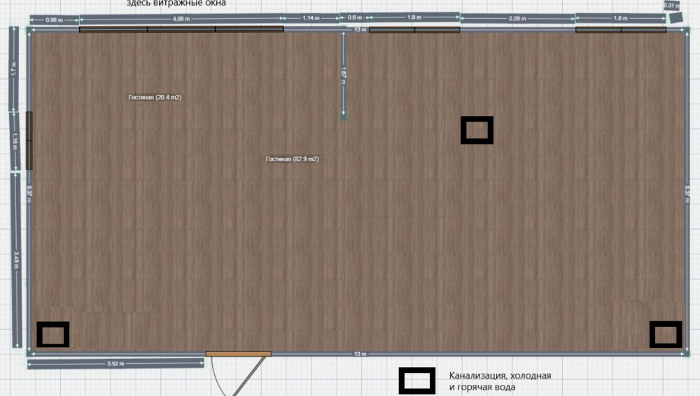

Здравствуйте! Очень нужен ваш совет! Купили квартиру со свободной планировкой. До сих пор пока не знаю это хорошо или плохо))
Хочется сделать из нее 4х комнатную, т.к. семья большая( мы с мужем, родители и 3 детей). Буду очень благодарна вашим любым советам и идеям!
Мы с мужем примерно надумали такую планировку.
Но ванная и туалет получаются вместе.
Думаем делать не ванную а сразу душевую( редко пользуемся ванной)
Кухня студия!!, конечно тоже сложное решение.
Может у вас есть лучше решения?! Спасибо!
Нужен вариант от застройщика, с точным расположением санузлов и кухни, с размерами этих помещений по плану застройщика. У вас Канализация в Спальне, а такого быть не может. И не должно быть.
Да вы правы, оказывается надо учитывать все нюансы. Будем учиться
Это, конечно не план, но судя по картинке, предложила бы такое решение — комнату с панорамными окнами /гостиную на плане/ делить на две спальни, кухню объединить с коридором, сделав ее проходной к дальней спальне, санузлы отделить от гостиной стеной и объединить их со спальней, устроив там и спальню, и гардеробную, и небольшой санузел для родителей. Так, существует балкон или нет? Что за разделяющая стена в кухне?
Интересные идеи! Но тогда не будет зала. У нас тут в Казахстане гости, это почти постоянно) без них никак))
Застройщик просто предлагает использовать ее как балкон. Но мы думали сделать их нее тоже жилую, сделать типа кабинета для ребенка для уроков.
У вас недостаточно окон, чтобы из двушки сделать четыре комнаты плюс кухня. Но, три спальни и кухня-гостиная возможно.
