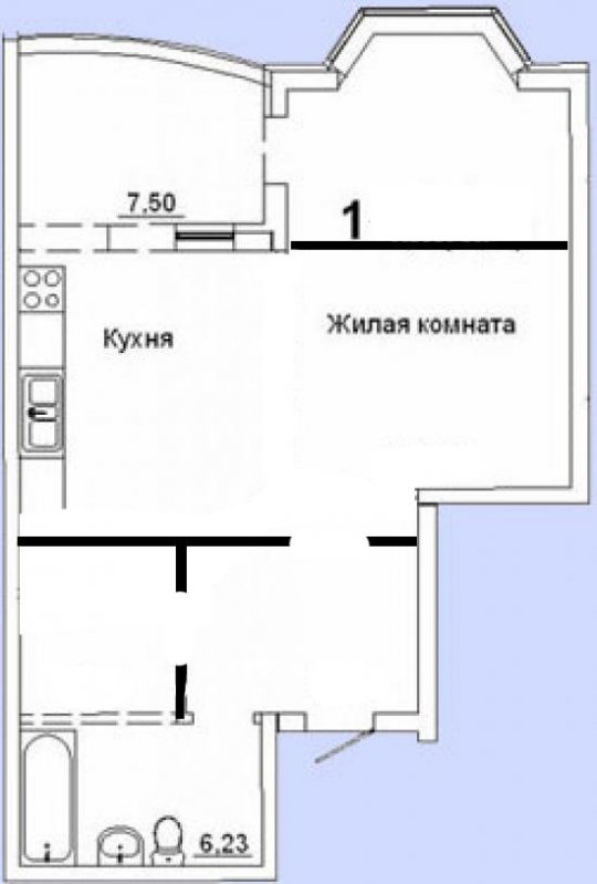

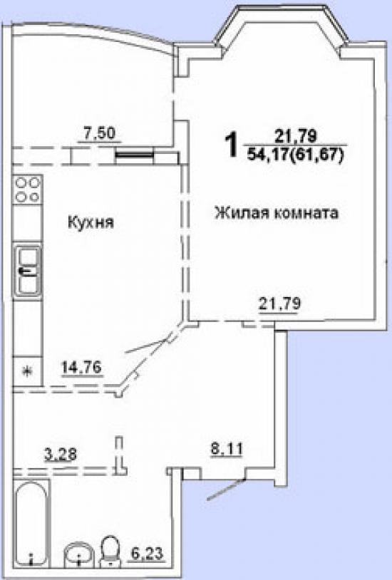

Добрый день!
Хватает денег только на однушку, но нас трое, а то и четверо: я, муж, грудной сын, и может наездами мама....
Не подскажите реально ли её сделать в двушку и как?
Стены, обозначенные пунктиром на плане можно удалять (это предполагаемая планировка)
ПС: мы работаем дома и нам нужен полтора метровый стол для работы на компьюторах.
Заранее спасибо

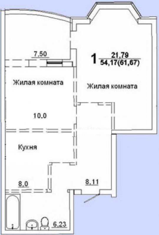

В этом варианте /LTV/ уж очень жаль столько места на коридор. Вариант Juxy, наверное самый верный. Разве что гостиную закрыть от прихожей, ведь там, получается, будет жить мама. Есть еще задумки, но без размеров стен решить ничего нельзя.

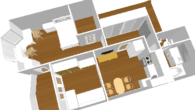

Без размеров решить что-то трудно, но если комната 21 кв.м. не менее 3м50см шириной, то можно предложить такой вариант. Основная комната — шкаф для одежды, стол, стеллажи — располагается на балконе, а спальное место можно расположить вот таким образом.
/www.homestyler.com/designprofile/226de66c-319e-45e2-8cf6-b9f53d2291b9
Кстати, проход в эту комнату может быть и с гостиной и из спальни /если маленький ребенок, это удобно, а в дальнейшем можно закрыть нишей со стеллажем./

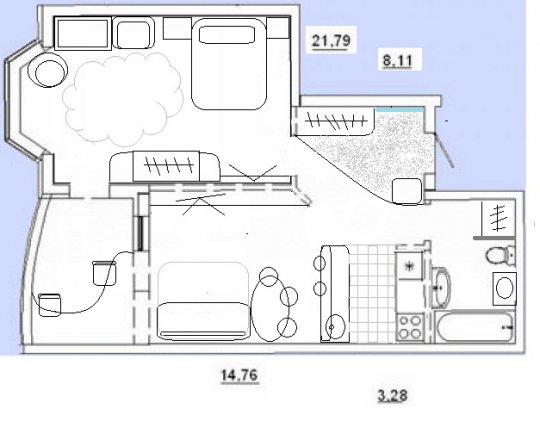

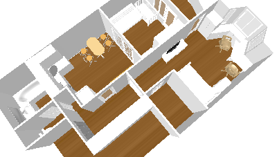

Если ваша комната 21кв.м. шириной не менее 3м 50см, может подойти такой вариант.
Основная комната /места хранения, стол, игровая зона/ находятся на лоджии, а спальное место расположено так. Причем вход в эту комнату может быть только с кухни-гостиной, а может иметь и вход со стороны спальни /либо проем, либо ниша со стеллажем./ Когда ребенок еще очень маленький это будет очень удобно.
Если не смущает вариант проходной кухни, то переделки могут быть вообще минимальными, а насчет того, что коридор большой, так это только кажется, с учетом того, что должны быть шкафы для верхней одежды, обуви и пр., по опыту не так уж это и много 8 кв.м.

Вриант LTV vrn может подправить, что бы кухня не была проходной, сделать вход в нее не у туалета, а просто убрать стеночку которая между входами в комнаты!
Я не дизайнер, но кажется так будет удобнее.И даже вообще поперечную коротенькую стеночку еще короче сделать!
А еще можно было бы сделать стену между кухней и комнатой из чего нибудь матового-полупрозрачного! Или витраж!
