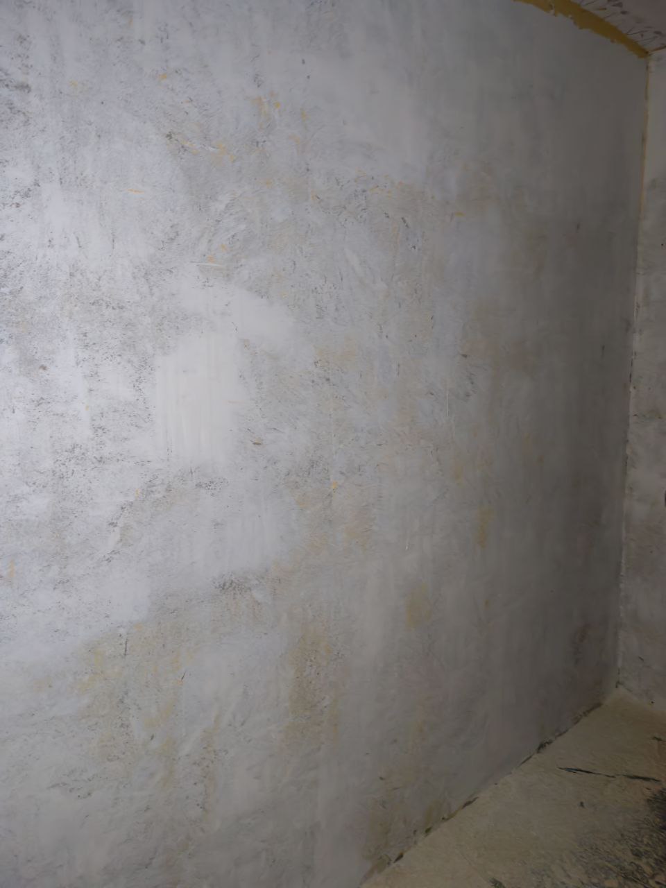

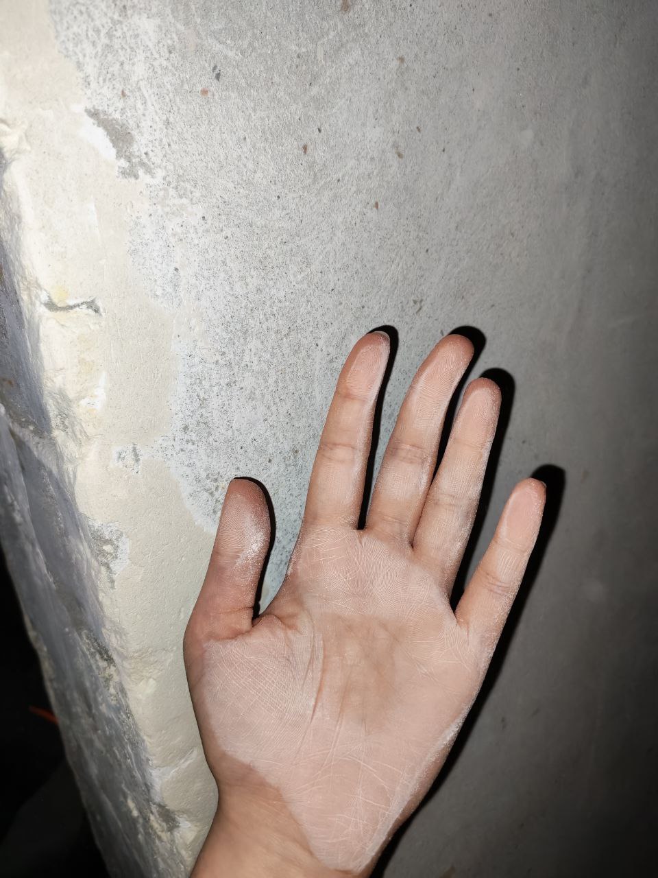

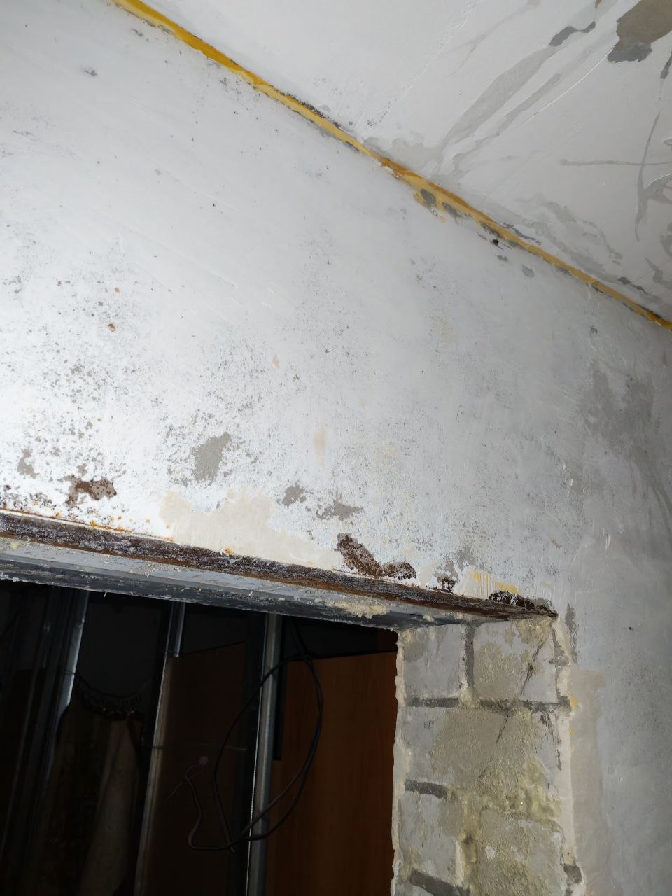

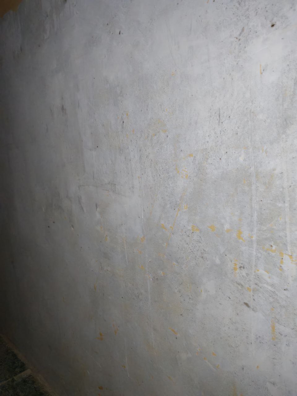

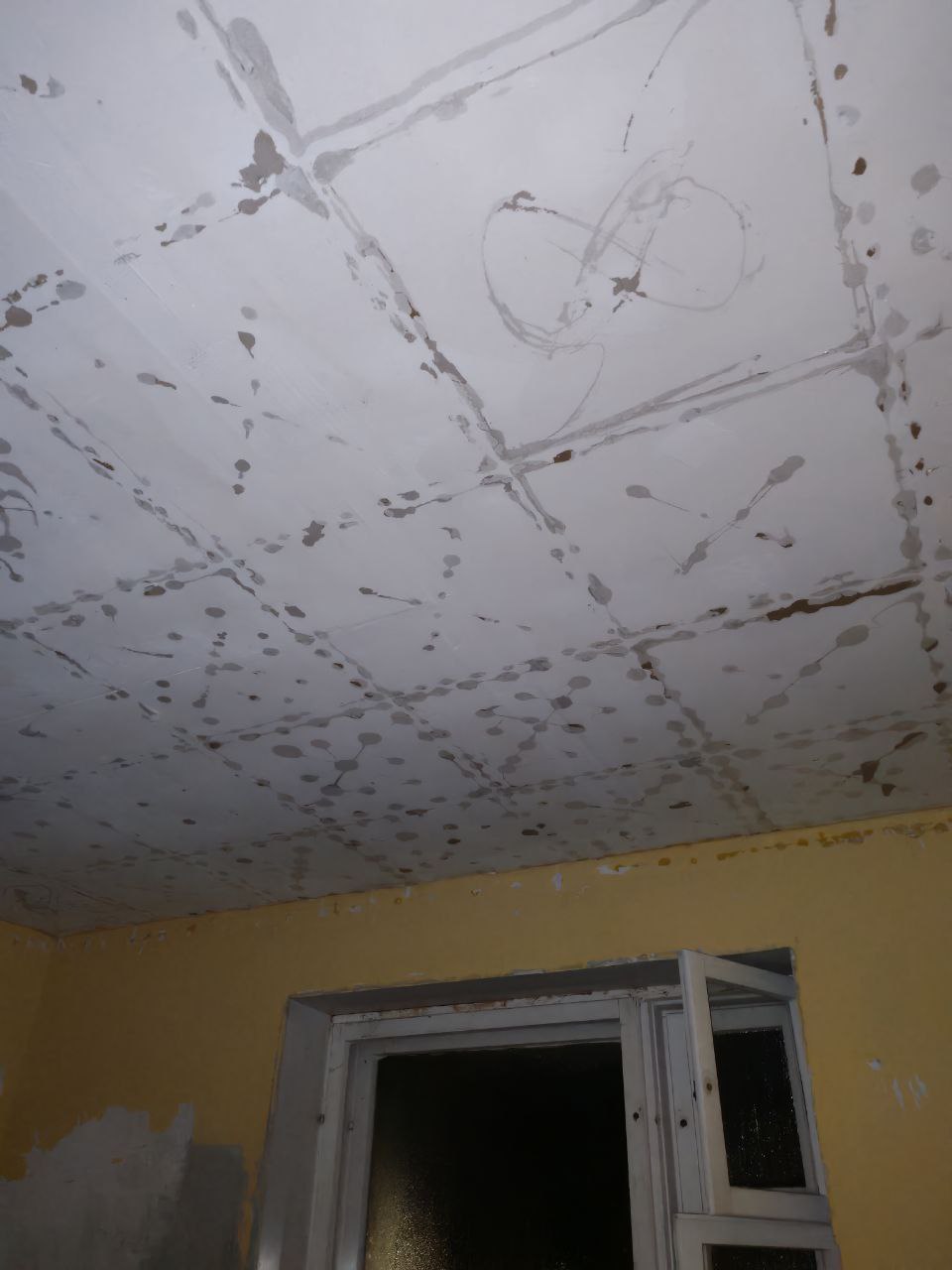

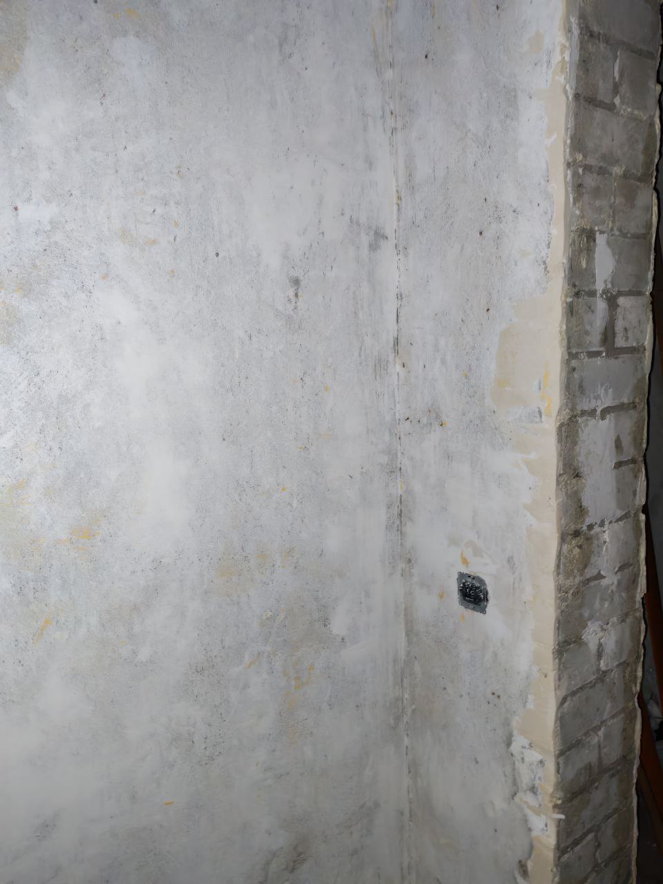

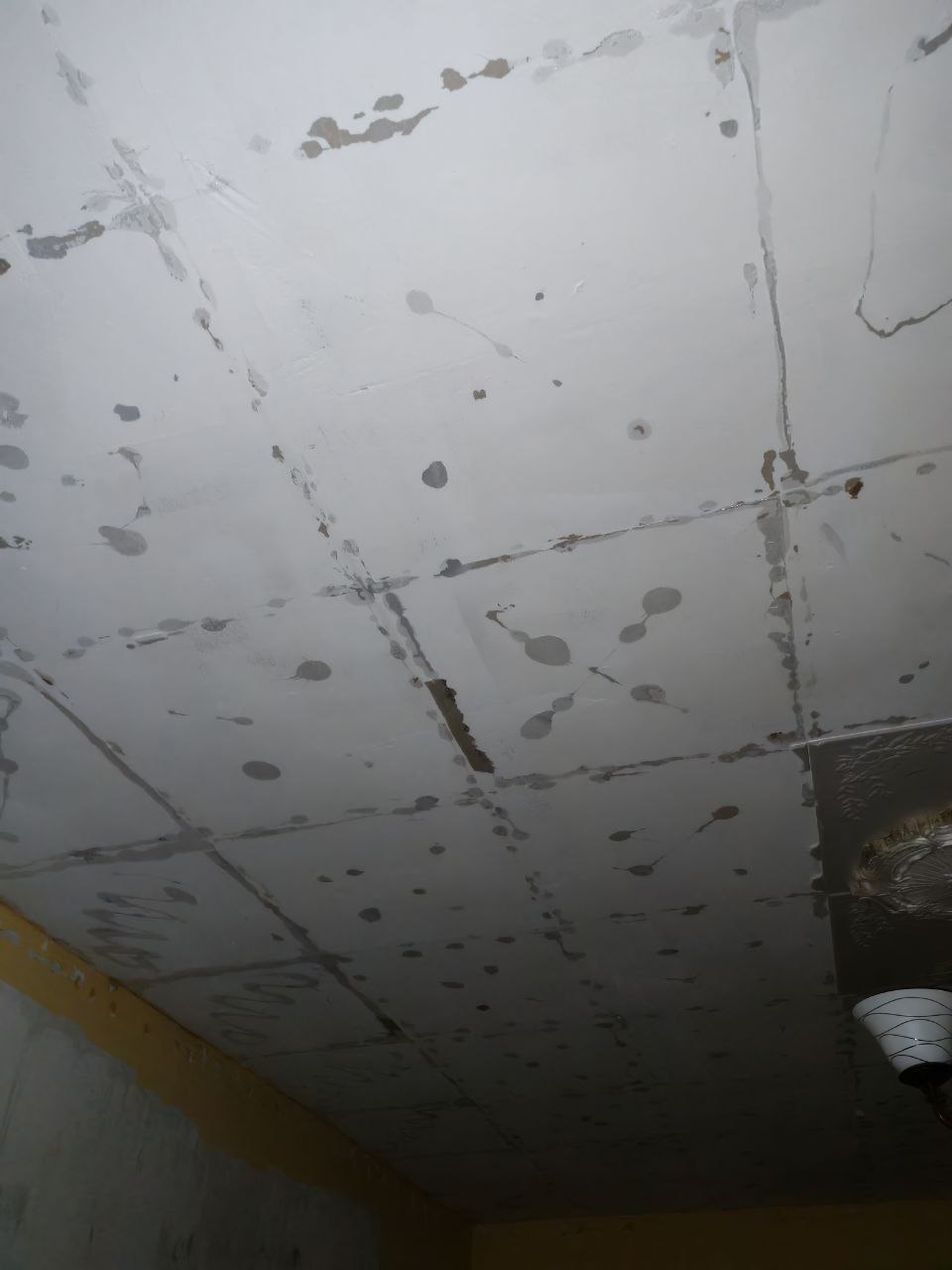

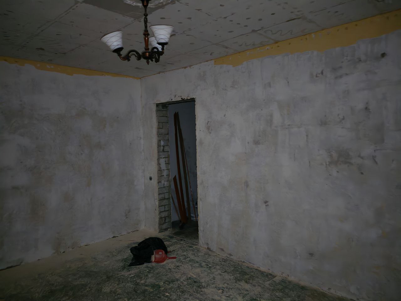

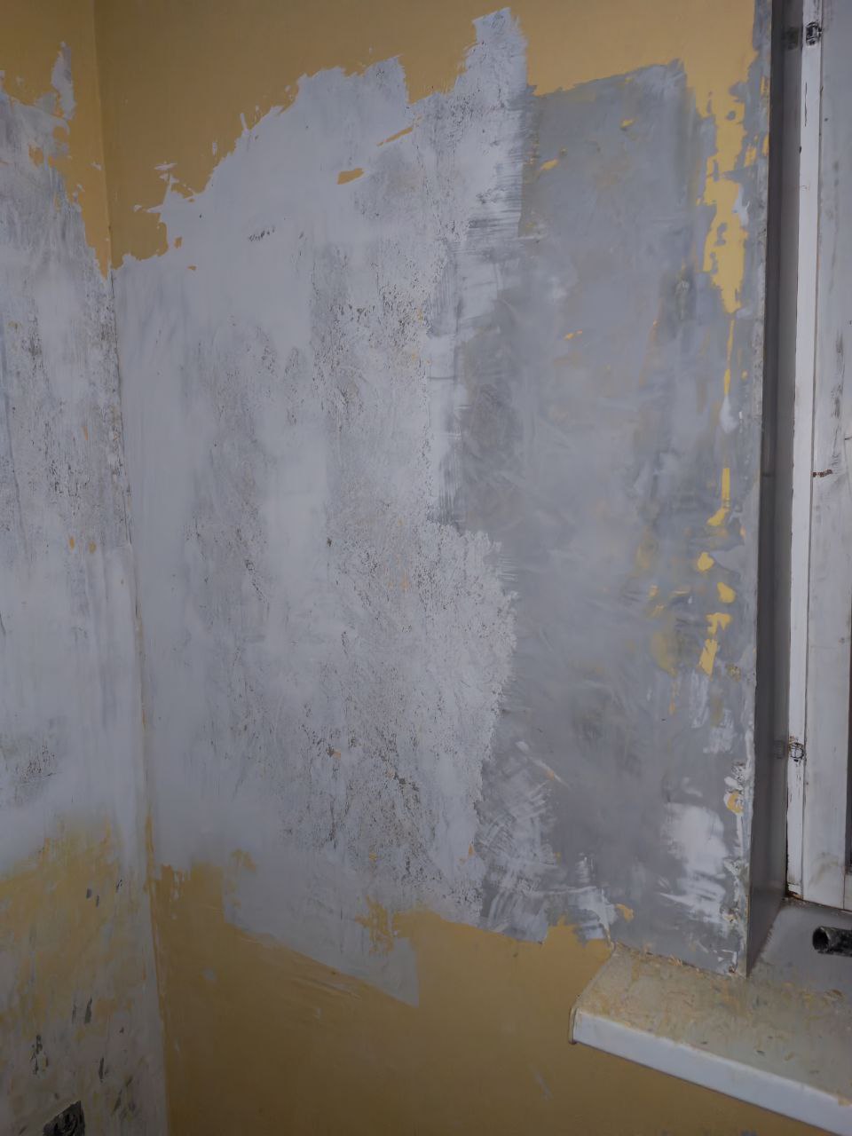

Здравствуйте, планируется ремонт в на данный момент не отапливаемом помещении с повышенной влажностьюшпаклевка нужна и для стен и для потолка.на данный момент избавляемся от старой водоэмульсионной краски на стенах и клея на потолке от потолочных плит.в дальнейшем планируется на стены клеить обои, а потолок краситьуже приобрела грунтовку Церезит ст 17про, клей для обоев клео тотал универсальный и краска фарбитекс акриловая и обои виниловые на флизелиновой основе с горячим теснением помогите пожалуйся с выбором шпаклевки, я уже всю голову сломала что делать, куда обращаться, хочется сделать хорошо, надежно и конечно же надолгоя буду вам очень благодарна🙏
Бери не гипсовую, а цементную или полимерную влагостойкую шпаклевку - они нормально держат сырость и не отваливаются со временем .
Самый простой вариант: старт на цементной основе, сверху финиш влагостойкий (акрил или полимер) - и под обои/покраску будет норм и надолго.
