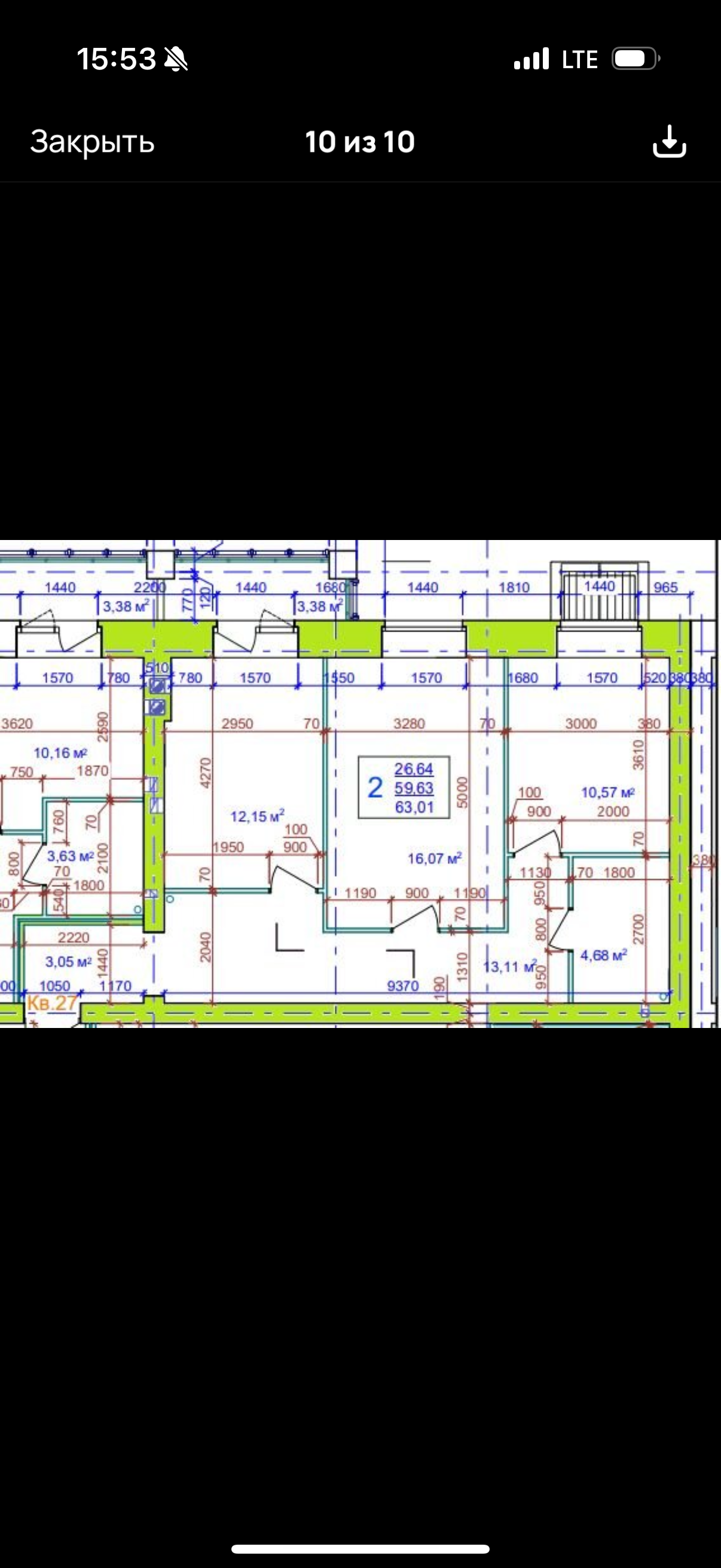

Помогите пожалуйста с планировкой , всю голову сломала
5 Июля 2025 в 02:44
21 704 *
Подскажите, возможно ли сделать планировку с кухней гостиной и какие варианты вообще вы видите  ? есть маленький ребенок , по этому комната 10 кв это детская. По этому из второй комнаты хотелось бы все таки отдельную полноценную спальню , а не гостинную.
Есть ли варианты тут что то как то поменять чтобы получилось а-ля евро трешка , или все таки без шансов ?))

Либо просто может как то 3 комнаты сделать, небольшие😅
Наилучшая перепланировка.
Полный функционал, организация, эргономика. Дизайн-проект обязателен. Увеличены: кухня, детская, санузел.

Спасибо , довольно грамотно) переживала, что шкафы никуда не уберутся для хранения вещей
Спасибо , очень интересная планировка!🫶🏻
А как пролезть в спальню и не свернуть себе шею, как открыть шкаф - это вас не интересует?
Гостиная должна иметь естественное освещение, это жилое помещение.
Конечно интересует , по этому и рассматриваю различные варианты
Алина, думаю, евро-трешка возможна. Как вариант - можно увеличить кухню за счет коридора, получим помещение 6380*2950 = 18,8м2,  в части коридора и кухни ~ 3000*2950 организовать гостиную, в дальней оставшейся и ближе к окну - кухню-столовую. Либо наоборот. Чуть позже отрисую вариант.
Хорошо, буду ждать )
Я тоже примерно так и представляю. Но в моих представлениях получается проходная комната , чего бы не очень хотелось.
Алина, получилось три варианта.
В. 1
В. 2
В. 3
Дарья , огромное спасибо. Все 3 варианта очень понравились. Первый в особенности. Только вот единственное , что котел у нас у окна и место там под него, а мне нужно как то расположить холодильник, пм, и микроволновку. А так благодарю 🫶🏻

Перечисленная вами техника присутствует во всех 3-х вариантах, поменяйте местами расположение техники в 1-м и 2-м варианте, котел разместите в пенале у окна, под ним 2в1 свч+духовой шкаф, далее - справа налево в зависимости от выбранного варианта. В №1: холодильник, далее варочная, параллельно дивану ПММ и мойка. В №2: варочная, далее ПММ, далее шкаф с мойкой и последним холодильник, остров оставить как рабочую поверхность + место хранения.

Б.
