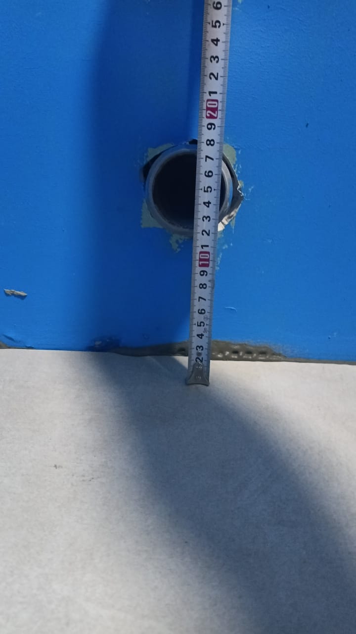

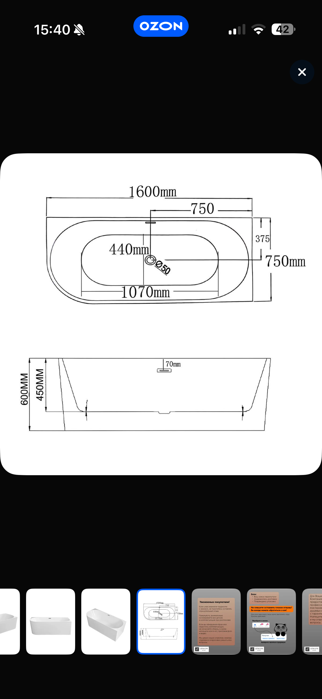

предполагаю, что ванна может не подойти, я действительно правильно опасаюсь- вода не будет уходить потому что перепад между раструбом канализации и дном ванны не соответствует требуемому?
Исходный данные: высота отпола чистого до низа трубы канализации 11,5 -12 см, высота от пола до верха трубы- 17,8-18 см
Высота от пола до дна ванной согласно схеме производтителя- 15 см.
Если есть шанс их подружить- подскажите пожалуйста, как?
Если нет шансов- что еще придумать (кроме варианта поднять пол)
Тут либо подиум под ванну, либо насос, с законом сообщающихся сосудов не поспоришь...
