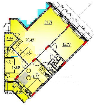

Помогите придумать планировку новый квартиры,рассмотрю все ваши варианты
16 Апреля 2012 в 23:03
10 541 *
Хотелось бы кухню сделать более светлее
Ответы (10)
Обьединяйте с комнатой 14,77 если конечно позволяет состав семьи и у вас будет просторная кухня-гостинная и 2 спальни. Светлые однотонные обои.
Вообще пока не пришли местные профессионалы, расскажите о составе семьи и какие еще требования. Какие системы хранения предпочитаете, часто ли бывают гости и прочее.
Два мальчика 19 и 11 лет, гости бывают редко,
кухню получается темная, хотелось бы большой П-образный диван в гостинной

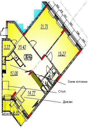

Итак если вы готовы к перепланировке, то вот такой мой вариант .
1. Обьединяете кухню с ближайшей комнатой. Закладываете дверной проем в комнату, кухонный переносите к колонне.
2. Кухонную рабочую зону  сложной формы устраиваете в углу как показано, организуете освежение точечными источниками. Ближе к окну обеденная зона.
3. Диван можно от кухни отделить декоративной стеной из гипсокартона или не отделять вовсе. Воздуха в любом случае будет много.
Большую комнату мальчикам, поменьше вам.

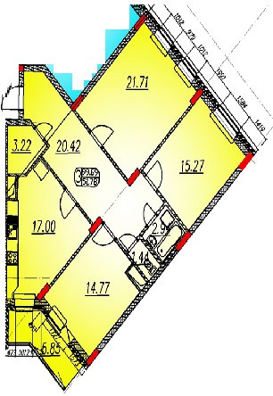

вот один из вариантов задумок
Но светлее то от  этого кухня не станет.
Уж больно у вас окно неудачно расположено

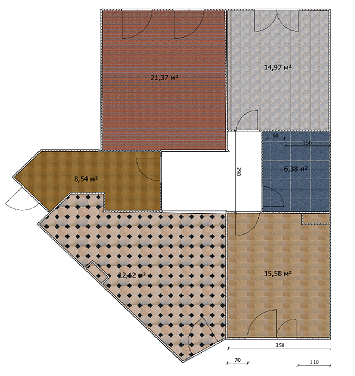

мальчикам по 15м, маме примерно 10м спаленка,
можно увеличить санузлы до дверей комнат при желании,
22м с двумя окнами под гостиную, столовую, и т.п.
