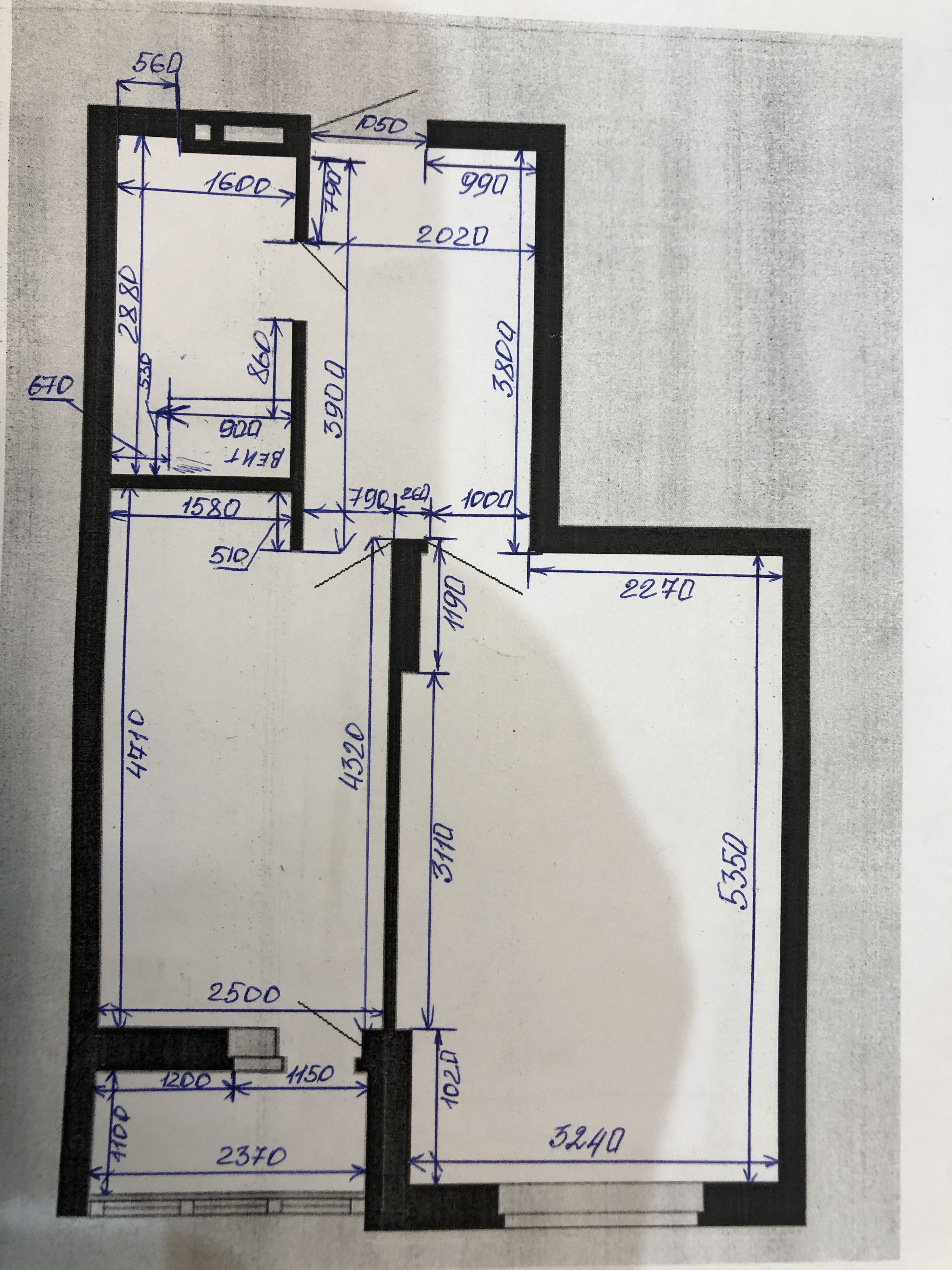

Добрый день!
Обращаюсь повторно, но уже с размерами и пояснениями о пожеланиях.
Вчера добавил размеры в прошлую публикацию, но сегодня просто не могу ее найти на сайте🤷‍♂️.
Исходя из опыта задаваемых вопросов к прошлой публикации постараюсь сформулировать то, что хотелось бы получить. Квартира находится на 16 этаже 24 этажного здания. В квартире есть две несущие колонны, одна находится между лоджией и комнатой, вторая между кухней и комнатой при входе в эти помещения (на плане эти стены толще). Осталтные стены в квартире либо из керакама либо из кирпича.
Итак...
На самом деле, не хочется оставлять квартиру в обычном виде, а хочется изменить ее, чтобы она была функциональнее и выглядела интереснее. Хочется сделать отдельную спальную зону закрытую от гостей. Хочется спать на кровати (кровать огромных размеров конечно хорошо, при этом нам хватило бы даже кровати 140), но и от дивана в квартире не хочется отказываться. На диване всегда можно принять гостей и это кресло под ТВ. Хотелось бы сделать кухню гостиную, объединить или расширить, либо уместить в кухне зону под тв и приставку(да может она не вписывается в чью то картину, но это так).
Здесь хотелось бы задать вопрос, возможно ли поменять кухню и комнату местами?
Что касается вещей, то это куча шмоток, поэтому важно выделить место под гардеробную. На прошлой квартире треть шкафа занимала обувь.

Ранее предложенные варианты сохранились?
Да, я их вижу
Отлично! Прокомментируйте каждый, пожалуйста, чтобы 2 раза не вставать, так сказать...
В первом варианте смущает то, что посту из однушки получается студия. Этого бы яано не хотелось. Т.к с женой часто собираемся в разное время и хочется друг другу не мешать. И если честно не понятна планировка.
Второй вариант в целом устраивает, но я бы отказался от кабинета, сделал бы меньше кладовую и больше спальню. Но жаль столько места отдавать под спальню. В большой спальни потребности нет. Хочется сделать отдельную мини-комнату.
Из всех фаворитом является третий вариант с островом. В квартире появляется большая кладовая, есть отдельная спальня и получается кухня-гостинная. Хотелось бы понять, пройдет ли это все в размерах и какого размера будет диван. Разложится ли он на кухне?
*...Второй вариант в целом устраивает, но я бы отказался от кабинета...* - кажется, речь о моем варианте, но там нет кабинета, это по сути кухня... Но, если вы можете ограничиться кухней в размере 160см /60см холодильник + стол 100см с варочной и мойкой/, то это будет отличное решение.
Может так?
Спасибо!
Смущает две двери в спальню.
Можно и одну дверь, если кровать в угол сдвинуть. Но тогда неудобств прибавится. Чего стоит замена постельного белья, переползание одного через другого... Но если планировка вызывает отторжение, то надо думать дальше.
Нет, в вашем случае это было бы нарушением существующих норм. Да и нормальной технической возможности для этого здесь нет.
При большой необходимости можно было бы организовать мини кухню в большом коридоре, но у вас, к счастью, такой нужды явно нет.

По мне, так не такой практичный-просторный-удачный, как первый предложенный, но тут все ваши *хотелки*, и со стеклянными дверями в спальню, возможно, диванная часть не будет казаться чуланом... И все равно, самое практичное это не тратиться на перепланировку однушки вовсе, а стремиться-вкладываться в увеличение жилья.
Спасибо. Что то подобное устраивает, но смущает две двери в спальню. Если бы было можно сделать одну дверь и проход перед кроватью. Но как я понимаю расстояния между диваном и тв зоной совсем не останется(
Мне кажется, что вполне проходит «классическое» расположение кровати. Посмотрите мой план - это тот что «жовто блакитный» ).
Сделать глубину спальни 260, тогда на зону диван-тв столько же останется - это в общем-то норм.
Речь идет об этом плане? Я отписывался по поводу него.
« Из всех фаворитом является третий вариант с островом. В квартире появляется большая кладовая, есть отдельная спальня и получается кухня-гостинная. Хотелось бы понять, пройдет ли это все в размерах и какого размера будет диван. Разложится ли он на кухне?»
Единственный момент, хотел уточнить, в гостиной возможно ли поменять тв местами с диваном для того, что бы тв было видно из кухни?
Конечно, можно обойтись одной дверью - но, в спальне кровать будет задвинута к стене /вернее, втиснута в угол/, а в гостиной будет еще меньше света. Опять возврат к чулану...
Что если над диваном сделать окно? Или это совсем плохо?
А, если делать спальню бОльшей ширины - для удобного подхода к кровати с обеих сторон, то ширина гостиной будет порядка 2,5м -- а нужно ли тогда вообще *огород городить*, если кухня у вас такой ширины и вожделенный диван там также встает...? Зачем тогда вообще возиться с перепланировкой, тратить нервы-время-силы-финансы? Делайте гардеробную в комнате, ставьте там кровать, а в качестве гостиной и будет тот самый диван в кухне, в пространстве в 2.5м ширины, с ТВ и игровой приставкой. И никаких телодвижений...
Окно вполне можно, а плохо это или хорошо, так это зависит от того как сделать. И штора на это окно вам в помощь.
Но встанет ли там диван + кухня?
Только вот для двоих узкая кровать задвинутая в угол это много хуже, чем диван, раскладываемый на ночь...
*...Но встанет ли там диван + кухня?...* - это о каком варианте? Без переделок? В длину кухни 4,7м диван встает запросто. Или речь о том, чтобы в однушке иметь и спальню с кроватью и два дивана?
можно сделать кровать в нише и мини гардероб
У вас получается не студия, а однокомнатная + кухня, которая отделяется от комнаты раздвижной дверью: ни звуков, ни запахов.
На кухне справа холодильник-столешница-печка-столешница-мойка. Посередине стол (раскладной), запасные стулья в кладовке (она в коридоре). Слева небольшой диванчик с местом хранения в сидушке, напротив ТВ с игровой приставкой. Все закрывается, никто никому не мешает.
Из коридора получается вид хоть на какой-то простор с гостевым диваном, напротив большой шкаф. Диван можно развернуть спиной к шкафу, тогда на стену ТВ.
Спальное место отделено от коридорчика перегородкой, от гостиной шторой блэкаут. Утром можно одеться никому не мешая. Возле кровати комод.
Если ничего особо не менять в изначальной планировке, то при устройстве кухни-гостиной в помещении кухни, конечно, все можно упихать, но получается явная несоразмерность - хорошая спальня с гардеробной и такой чиповый, поскольку оч тесный и впритык, вариант кухни гостиной.
Еще коридор этот, большой и достаточно бестолковый, если сохранить оба входа - в кухню и в комнату.
Но, если это и впрямь вариант на 1-2 года, то может и впрямь не заморачиваться, а оставить все как есть ? Хотя нет ничего более постоянного, чем временное )))
