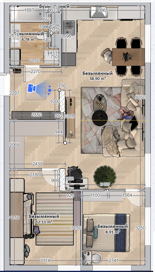

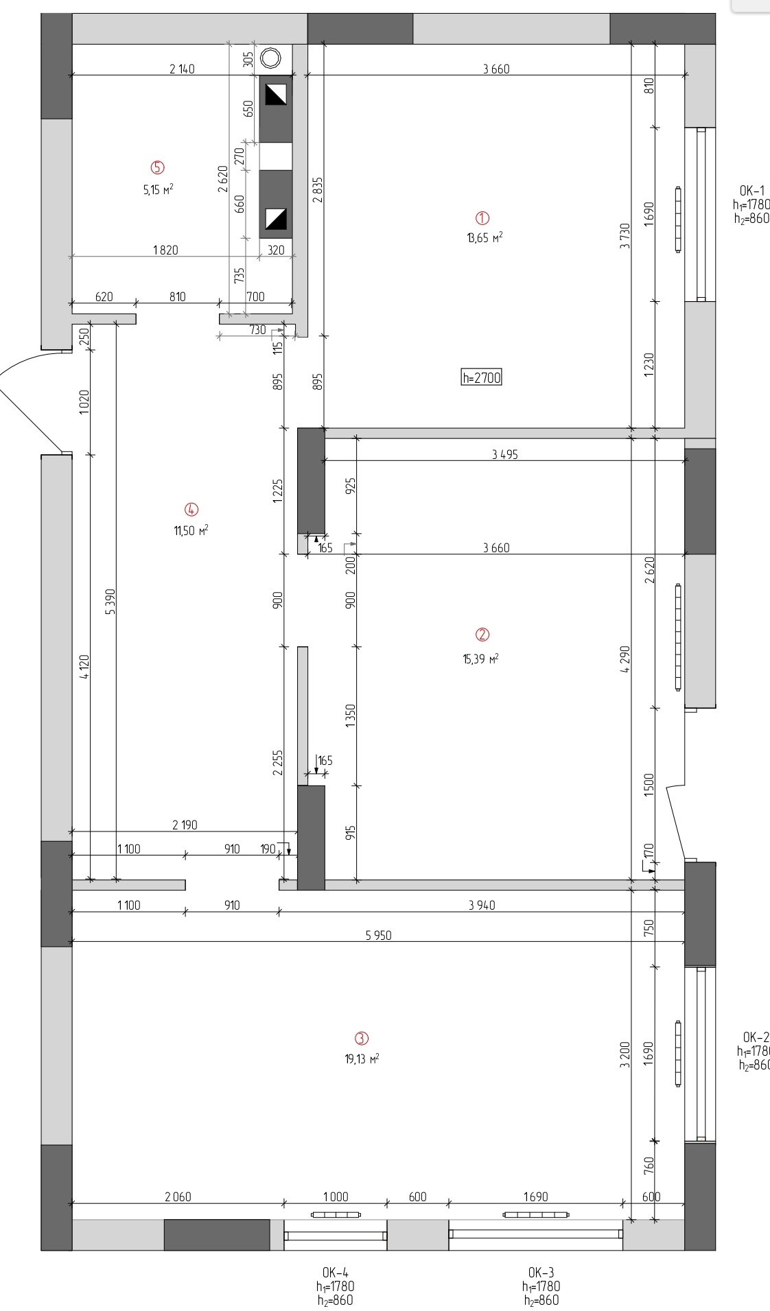

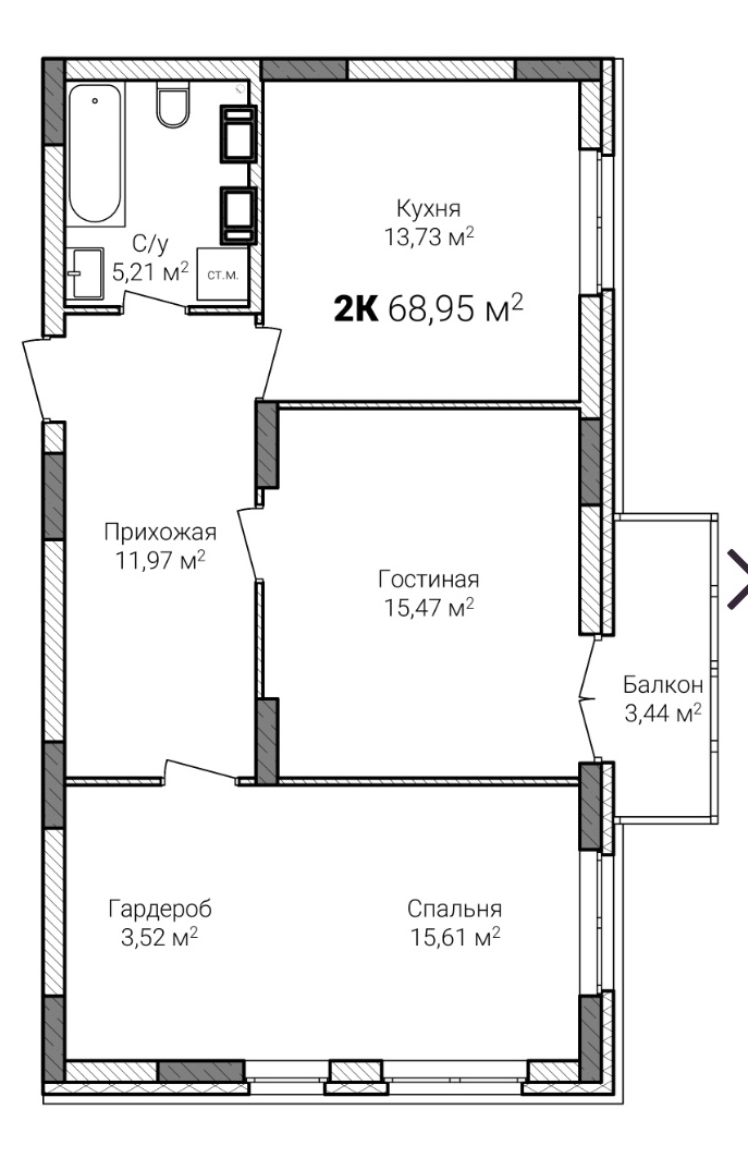

Добрый день. Нужен совет дизайнера
Квартира 2 комнаты в новостройке, с балконом. Площадь около 65м, если без балкона считать.Приложен:
1) план, где показан балкон,
2) план с реальными размерами
3) вариант придуманной нами перепланировки
Задача у нас такая: иметь кухню гостиную, желательно большую, спальню с кроватью шириной не менее 160 см, отдельную детскую, которая должна при желании вместить 2х детей (пока у нас 1 ребенок). Важно, чтобы площадь спальни в теории могла вместить детскую кроватку для новорожденного
Прошу оценить или сказать где мы просчитались. Нас смущает то, что в детской одно окно, может быть темно, а в спальне наоборот 2 окна. Также смущает, что мы из 1 большого коридора делаем 2 маленьких. Ломаем голову.

Заморочиться и перенести зону готовки в коридор к стене 4120, объединив ее с комнатой с балконом - *иметь кухню гостиную, желательно большую*. И две комнаты-спальни.
1. Что скажите про вариант, который мы сделали?
2. Зону готовки перенести в коридор и сделать в зоне кухни комнату - нельзя, в коридоре нет сливного отверстия к сожелению))

Отопление заходит прямо под входной дверью, приложил план. Стяжка в квартире есть
А какие минусы видите?
Гипертрофированная гостиная, в спальне и детской невозможно жить.
Минимально допустимые площади: спальня - 10м2, детская для двоих - 16 м2.
*...Нас смущает то, что в детской одно окно, может быть темно, а в спальне наоборот 2 окна...* - вполне логично поменять назначение комнат - для детской нужно много света, для шкафа с личными вещами там тоже есть место /чего нет для спальни/, а вот для спальни нужно лишь проветривание и одного окна достаточно, рядом гардеробная, и к тому же, как раз в этой комнате и есть место для детской кроватки...
Поменяв назначение у ребенка будет комната 8,7 кв м)) если детей будет 2-е, то площади совсем маловато
Это не секрет, что площадь не всегда главное, главное возможности этой площади. В детской 8,7 есть возможности и для мест хранения, и для рабочего места у окна, и светлое место для игр/хобби/второе рабочее место. И, если по поводу детской еще могут быть сомнения какая из комнат больше подходит, то по поводу спальни в 8,7 ... одна печалька. Для вещей максимум комод для белья возможно вместить, за остальной одеждой через гостиную в гардеробную бегать, да там не то что детскую кроватку, там стул вместить некуда. По мне, очевидно - менять местами эти помещения.

Мы хотим иметь в квартире диван и ТВ зону напротив него, Я правильно понимаю, что в нашей планировке законных вариантов почти нет это реализовать, кроме того варианта, который я предложил? Или только отказываться от спальни и иметь раскладной диван и спать на нем?))
Ну, законные варианты, конечно, имеются и кроме вашего, включая и вариант с переносом зоны готовки в коридор. Но, ваш вариант ведь вам нравится и он вас устраивает? К чему же сомнения? Из своего - я бы не стала полностью объединять кухню с зоной отдыха. У нас тоже вариант кухни-гостиной, но между комнатой и кухней стена с проемом и дверями, и, уверяю вас, мы этими дверями часто пользуемся. Например, кто-то отдыхает и смотрит ТВ, а кому-то в кухне в это время необходимо пользоваться *громкой* бытовой техникой, или готовится что-то слишком *ароматное*... Тогда двери выручают. Ваш вариант неплохой, и если он вам подходит полностью, то делайте так.
1. Нам сейчас больше нравится вариант, предложенный leningor выше, но там как оказалось сложно с узакониванием
2. Сделать зону готовки в коридоре означает плохой слив воды либо делать принудительный слив, а он электрический, т.е. если отключат э/э, то кухней нельзя будет пользоваться я так понимаю. Хотя сама идея мне очень нравится, но в тоже время делать спальню под чужой кухней тоже вариант не очень хороший я думаю

Владимир, присоединение к кухне части жилой можно узаконить, например, обозначив кухню: а) как "кухня-ниша" в пределах границ кухни; б) как "кухня-столовая". С 2022г. в СП 54.13330.2022 «СНИП 31-01-2003 Здания жилые многоквартирные» (п.: 3.1.18; 5.11; 7.21) законодательно закреплено понятие = помещение "кухня-столовая". Требование - зона кухни должна быть размещена в нежилой части и иметь площадь не менее 6м2, обеденную зону можно размещать на территории жилой комнаты.
Для двоих детей комната 12м2 слишком мала. Предлагаю: детскую 20м2, кот. при желании можно поделить/зонировать на две: девочка/мальчик, спальня/учебно-игровая и пр; спальню 11м2 и кухню-гостиную 19,8м2.
вар. №2
Дарья, добрый день. Большое спасибо!
Только сообщите пожалуйста чем отличается вариант 1 от варианта 2?
Владимир, добрый вечер, рада была помочь:), отличие в расстановке кухонного гарнитура, размерах рабочей поверхности.

Дарья большое спасибо за варианты, я сделал +/- Ваш вариант с одним изменением: дверь в спальню из коридора, т.к. в этом случае туда встает полноценный большой шкаф, иначе вещи хранить будет негде я думаю) правда пришлось пожертвовать гостиной немного. Также унитаз стоит в другом месте
Вопрос:
1. С Вашей точки зрения какой вариант входа в спальню предпочтительнее и почему?
2. Аналогично с расположением унитаза, мне с одной стороны нравится, как указали Вы, когда все мокрые зоны так скажем расположены в ряд, однако не будет ли проблемой, что унитаз идет перед ванной в системе слива и не далековато ли он от сливной трубы в этом случае?
В таком санузле можно получить увечья - нет никакой эргономики.
У клепальщицы не лучше. Соседство раковины и унитаза - дичь запредельная.
По Вашему мнению как лучше сделать?

Спасибо за замечания, по Вашей планировке к сожелению видим для себя следующие минусы:
1. Отсутствие полноценной ванной (на планировке душ), нам нужна именно ванная 170см
2. Некуда поставить стиральную/сушильную машину
3. Узкая детская 2,5 метров
4. Отсутствие прямого вида на ТВ с дивана в кухне гостиной (очень бы хотелось при площади квартиры иметь возможность смотреть фильмы удобно иногда))
5. Отсутствие рабочего места для установки стационарного ПК (для работы иногда)

Полный функционал, соответствующий вашим запросам.
Детская, 20,3 м2, шириной 2500 (минимально допустимо - 2250) - свободный подход ко всем предметам, удобное рабочее место для двоих, шведская стенка...

Владимир, вы невнимательны, в приведенном выше варианте №1 в спальне предусмотрен шкаф 1500*600 + доп. скрытый отдел для несезонной одежды на 500, также под несезон можно организовать шкаф в нише гостиной (вместо раб. стола в варианте №2), также часть одежды, опять же несезонной, можно хранить в шкафу в прихожей, его длина может варьироваться от 2 до 3 метров.
Для установки шкафа напротив кровати нужно увеличивать длину спальни до мин. 3500, т.о. чтобы м/у кроватью 2100*1700 и шкафом стандартной глубины= 600 оставалось комфортное расстояние = 800, соответственно, уменьшать и так небольшую площадь кухни-гостиной + уменьшать ширину детской.
И еще один момент, дет.кроватка в спальне - это временное неудобство:)), max 2-2,5 года, вполне логично в перспективе (+/- для комфортной работы/ отдыха) поставить на ее место компьютерный стол, тем самым разгрузить кухню-гостиную.
Варианты в масштабе ниже (у вас он, кажется, не совсем соблюден) с увеличением площади спальни и без.

Если так? Коридор уже не кажется большим и бесполезным...?

С учетом всего, единственно грамотная, согласуемая перепланировка, это мой вариант "В".
Хотите вестись на увещевания аферистки - ваше дело.
По всему видно, квартиру вы уничтожите, как пить дать.

Согласованный вариант увеличения кухни №2 за счет части жилой №1. Кухня-столовая - помещ. №7 с выделенной кухонной зоной.
можно спальню гостиную без перепланировки
как то так
Радикальный, интересный вариант)
столько разговоров о переносе кухонного фронта в коридор а кто нибудь объяснит преимущества такого решения? проходная кухня  не очень хорошо. если кухня ниша закрытая то получается проходная бывшая кухня и гостиная.В чем выгода?
Выгода - больше жилого пространства, возможность получить, например: две детские по 10м2, спальню 13,5м2 и гостиную в 15м2
Ну и, можно пожертвовать кусочком спальни 13,5, чтобы сделать вход именно в гостиную, перекрыв проход через коридор - чтобы кухня превратилась в кухню-нишу. И суть, да, именно в более выгодных размерах комнат-спален.
сделать кухню нишу и получить 39 кв.м не жилой площади (правда по документам) а в реальности потерять 11 кв. м площади для хранения и еще спать между кухнями соседей.   сомнительное мероприятие А вообще то понятие об удобстве у каждого свое
Какая у вас странная математика. Жилая 48,5м2, кухня 6м2, прихожая 4,3м2, су 5м2.
Где находятся эти 11кв.м. для хранения?
Ночью на кухнях (соседей) порой тише, чем в спальнях...
Мне не понятно, где в походной прихожей = 11,97м2 можно "в реальности потерять 11кв.м. площади под хранения" (т.е. 0,97 - остаток на коридор?), но я точно могу сказать, что при возможном размещении кухни в коридоре 11,97 + су 5,21 =17,18м2 останутся нежилыми, а 13,73 + 15,47 + 3,52 + 15,61 = 48,33 - могут использоваться под жилое пространство.
Прошу оценить такой вариант, пытались попробовать еще сделать вариант как можно бесполезный коридор использовать, и немного увеличить гостиную, правда бесполезный кусок коридора теперь посреди квартиры все равно остался, но его бесполезная площадь сократилась немного.
Для меня балкон все же уместнее в спальне родителей нежели в детской.
Но если идти по этому пути, то сделала бы вход в спальню через маленький коридорчик между несущей колонной и детской. Тогда кусок, оставшийся от прихожей, можно разбить на два и превратить в гардеробную со входом из спальни и (например) на кабинет-нишу из гостиной.
