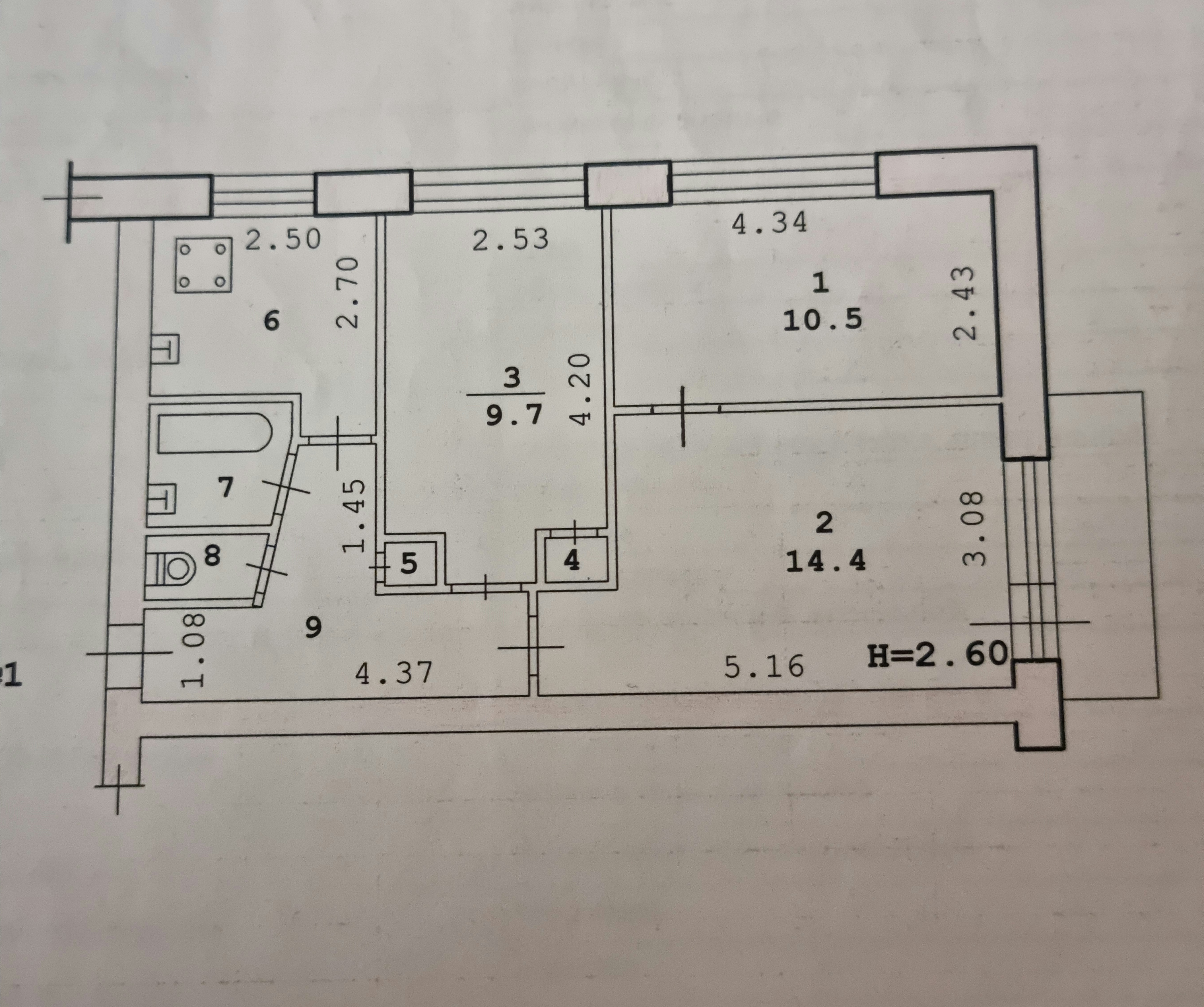

Добрый день, прошу совета в перепланировке нашей квартиры. Дано 5 человек, дети 2 мальчика и девочка, уже подростки, так что комнаты отдельные. Хотим совместить одну комнату с кухней, будет кухня-гостиная, по совместительству наша с мужем комната, но размеры просто мизерные. Посоветуйте как лучше. Я уже голову сломала, думаю уже бросить эту идею.
Дом 1979 года, кирпич с газ колонкой.

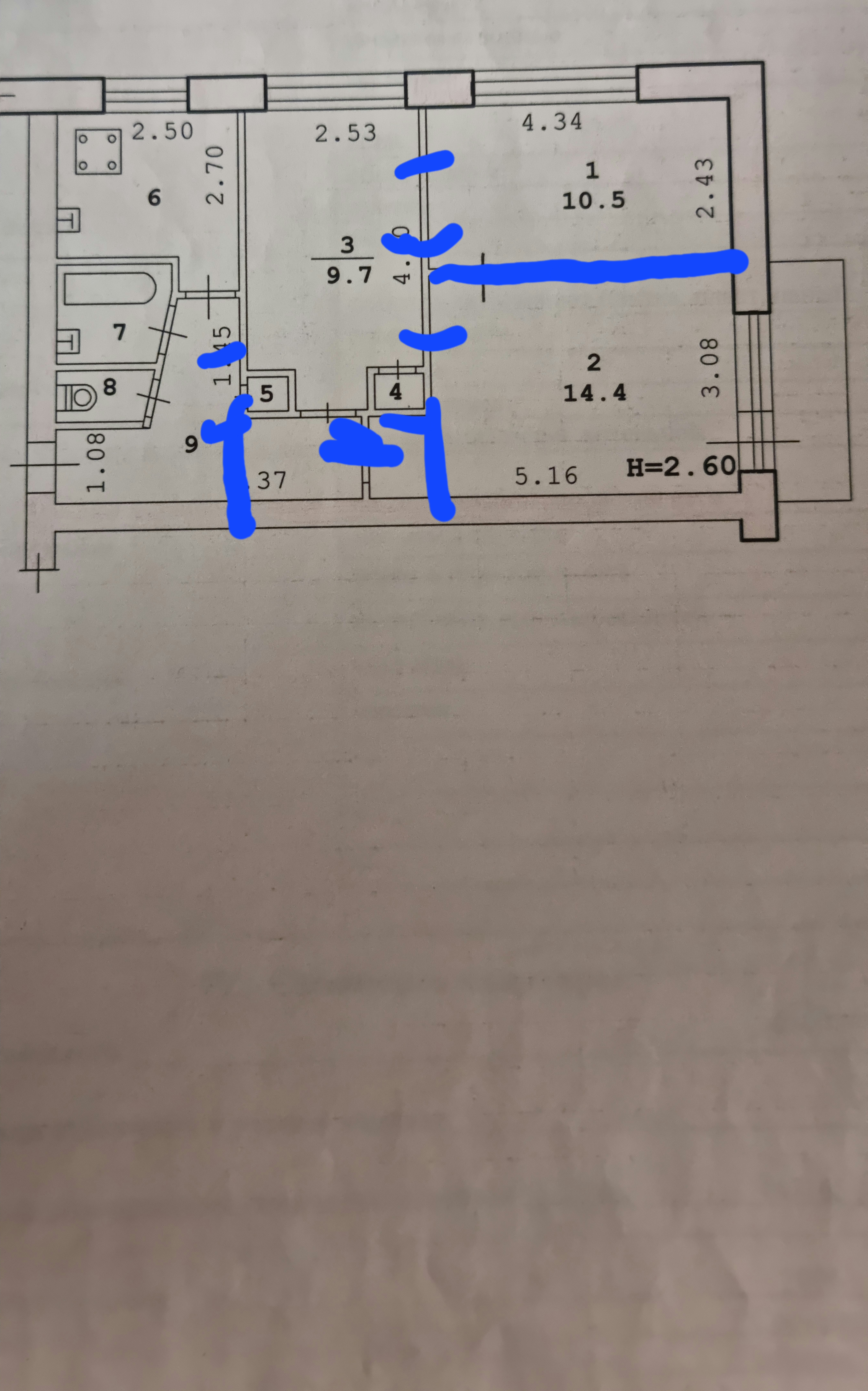

Вашу идею совсем не поняла — вы под супружескую спальню собираетесь отвести проходное помещение ?
Кухню с газ колонкой в любом случае надо отделять.
Я бы думала в этом направлении
Девочке комната примерно 2х3, вам с балконом, мальчикам аналогичную по размерам. Два СУ примерно 1.25х1.7.
Общее помещение с диваном и тв темное, освещение через фрамуги и стеклянные вставки в стене вашей спальни.
Часть кухни, залезающую на ванную вроде можно оформить как шкаф, он будет содержать высокие модули.
