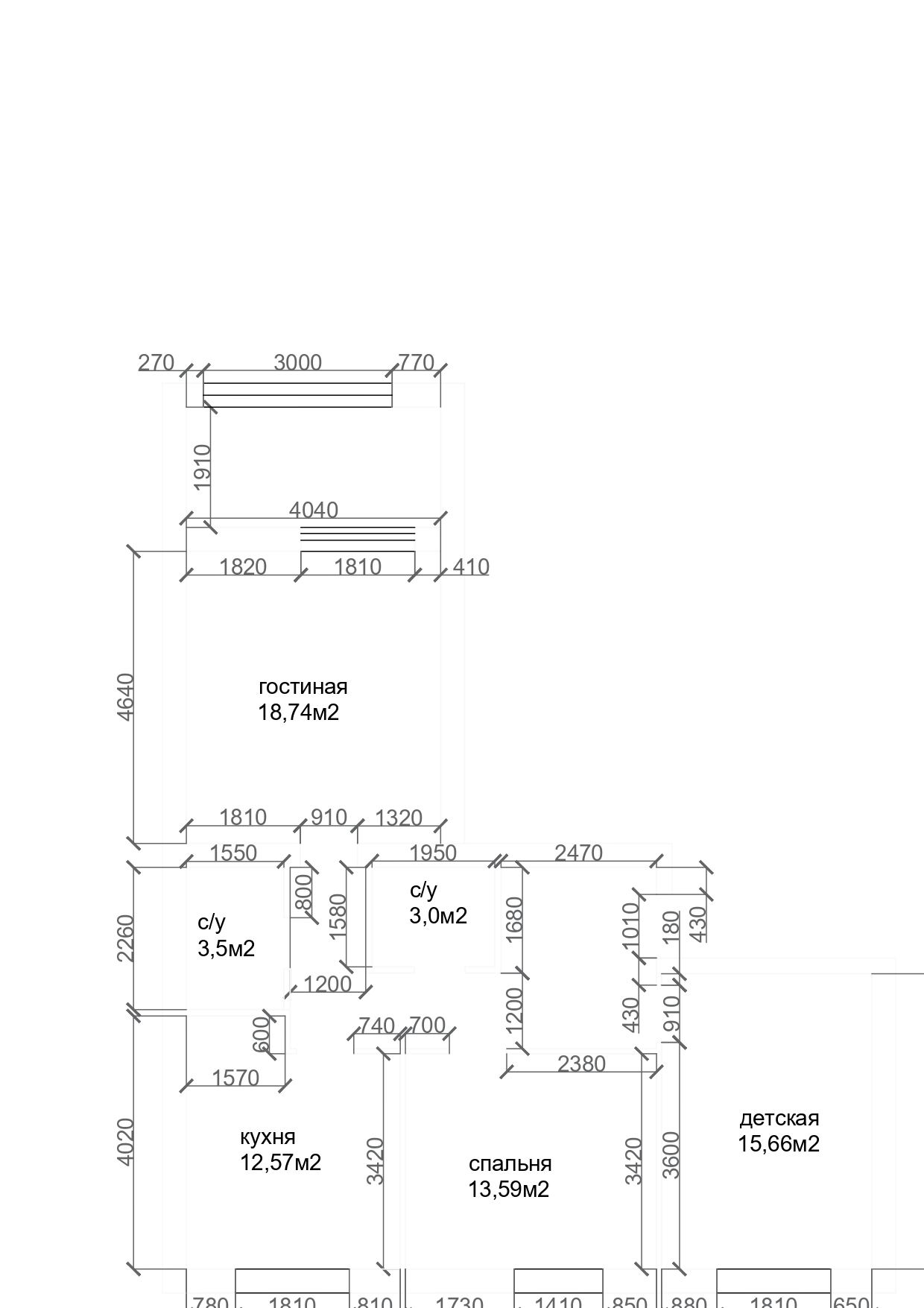

Добрый день!
Есть квартира (планировку отчертила)
Все вроде бы хорошо, но мне могу разместить мебель.
Проблема в расстановке мебели в спальне (не очень хочется шкаф напротив кровати, туда же и ТВ получается и туалетный столик), в гостиной хочется расположить еще и рабочее место с 2м мониторами, но чтобы их не было видно (чем пользователь занимается) остальным.
Комната которая 13м- спальня
15м- детская (девочка 9л)
18м- гостиная
очень на ас надеюсь

Напишите подробнее ТЗ, сколько человек будут здесь жить, высота потолков, этаж, направление сторон света. Чем подробнее напишите своё задание, тем точнее и правильнее будет построена планировка и расположена мебель с оборудованием.
окна кухни и спален выходят на северо-восток, гостиной с балконом- на юго-запад.
балкон планируем утеплять с установкой хороших стеклопакетов в пол.
высота потолков- 2,6-2,7 примерно.
этаж-7 (последний)
кол-во жильцов: 2 взрослых, девочки-9 лет и новорожденная (после ремонта будет наверное уже годик)
питомцы: кошка, собака (среднего размера). именно из-за собаки кухня должна быть отдельной
хочется ванну размером 1,7м (как впихнуть не знаю)
стиралка, сушильная машина- в пенале
в малом с/у хорошо бы разместить что-то вроде лапомойки или просто небольшого душа (так-как дети те еще поросятки и тоже постоянно надо мыть ноги от песка)
кухня оснащена: варочная панель 4х-конфорочная, духовой шкаф (встроенный), микроволновая печь (встроенная), посудомойка 60см, двухдверный холодильник
старшая дочь обязательно просит турник (спортивная)
гостиная-кабинет: часто играем в VR (нужно пространство)
балкон: частые гости, компании, хочется разместить зону для отдыха и кальяна.
ТВ: в гостиной и спальне родителей (13м2)
Есть помещение кладовой дополнительное , следовательно все сезонное будет храниться там (спорт и детский инвентарь, инструменты, соленья-варенья и т.п.)
А в санузел 3,0 кв.м /не в 3,5/ как раз ванна 170 встает легко... А лапомойку сделать в шкафу в прихожей.
если поддон в коридоре поставить поменьше . то можно стену с\у не двигать
У вас последний этаж!
С учетом количества и состава жильцов, тут просится перенос кухонного фронта в санузел 3.5 (с учетом коридорчика 5 метров наберется на кухню-нишу), и у вас будут три спальни для всех членов семьи. Пока младшая с вами в спальне, в третьей - кабинет.
От прихожей можно отгородить полтора метра и поставить второй унитаз, сохранить два санузла.
у детей слишком большая разница в возрасте, чтобы безболезненно подселить младшую, и родителям тоже нужна своя спальня. И я бы родительскую делала в 16м, а не детскую.
