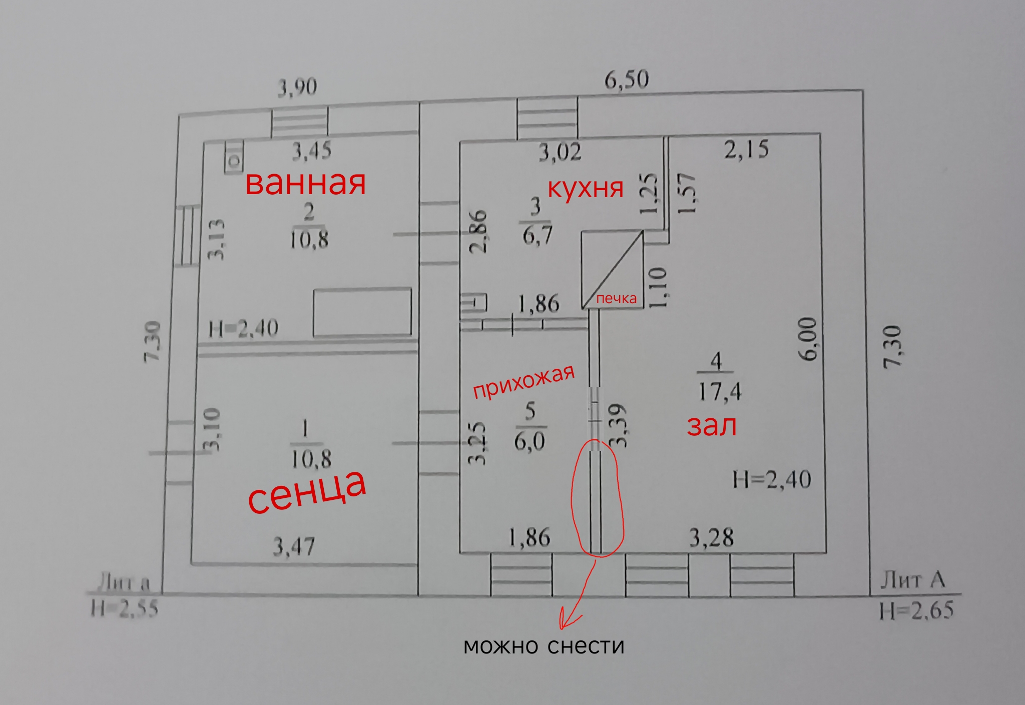

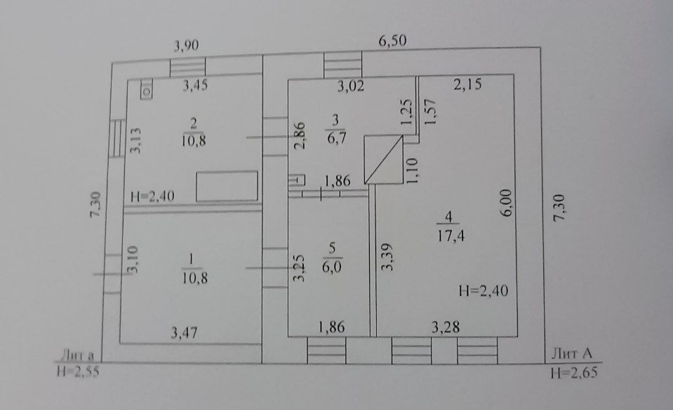

Здравствуйте, помогите с планировкой, как из маленького зала сделать 2 комнаты? может нужна перегородка или шкафом перегородить какой-либо участок, но как? так же кухню как расставить и ванную. Помогите.

Напишите лучше что именно по факту вам нужно в этом доме в принципе. Потому что, если нужны две спальни всего, то не пыталась бы поделить гостиную надвое, а сделала бы спальни в помещениях 1 и 2, санузел в помещении 3, а в гостиной по факту кухню-гостиную - коммуникации за стеной, а ниша будто бы специально создана под устройство кухни...
Вопрос в том, что как сделать в зале 2 комнате, может как-нибудь сместить прихожую? просто других вариантов нет(
Раз уж вы занимаетесь ремонтом, то почему не сделать серьезную перепланировку ? Потому что просто делением «зала» вы ничего путного не получите. Шкаф — ну это несерьезно.
Ну и вопросов больше, чем ответов —
Как отапливается дом ? Вот этой печью ? Тогда надо описать устройство печи.
Как вода греется ?
Почему пристрой это огромные сени и ванная, а не спальни, например ?
Можно ли изменить вход в дом ? Пробить доп окна в правой стене ?
я не занимаюсь ремонтом, я хочу посоветоваться с людьми, может поскажут как обустроить дом. В доме живут 3 человека, 1 ребенок хочет, чтобы зал был поделён на 2 комнаты, чтобы его маленькая хотябы комната была и зал для родителей.
1.Дом отапливается печью, похожа на обычную старую русскую печь.
2.В ванной есть водонагреватель.
3. Сени и ванная это не пристрой, а так было давно, была дверь из сеней В ванную, но ее заложили.
4. Нельзя, тк дом старый, кирпичный какой-то даже в степени каменный, может обвалиться.
Вообще вопрос стоял о том, как расположить 2 комнаты в зале.

Если не менять конструктив, то нишу зала 215*286 можно закрыть перегородкой, например, из пеноблоков с установкой двери в зал, либо в кухню в перегородке 125, но в комнате 6м2 без окна и рядом с печью спать будет тяжко.
Зачем в будущем покупать новый дом, ставить его позади этого, если сейчас можно работать с тем, что есть, причем минимальными (относительно) затратами.
Почему нельзя утеплить сени, поделить их на тамбур и "теплую" прихожую, из нее открыть заложенный ранее вход в ванную, соответственно, поделив ее на су и кухню, разместив в ней газовый котел = пустить отопление во все помещения, получить т.о. соотношение площадей: 21м2 - под вспомогательные и 30м2 под жилые помещения = рациональное использование площади + комфортная планировка относительно имеющегося. Так, например.

Ну а если стена, указанная вами — это действительно единственное, что можно снести, то вот такой достаточно корявый вариант может получиться. Красным — сносится. Зеленым — выстраивается.
ну как сказать, может конечно тоже как вариант, а вот в сенях не продолбишь стену, а в ванной зеленым что сделано, там ванная и ее никуда не денешь, да и на кухне там уже все оборудовано для нее, только прихожую и зал надо как-то сместить, чтобы комнаты получились.
Простым способом /шкафом-перегородкой/ поделить комнату не получится, для спальни обязательно наличие окна. Поделить надвое по окнам размеры не позволяют... А вот если убрать всю стену между залом и коридором, то вот из этого пространства можно сделать проходную гостиную-взрослую с двумя окнами и детскую комнату возле дальнего третьего окна.

Да уж. Ощущение, что надежда на третье измерение... А ведь достаточно даже поменять местами дверь в сенцы и окно в коридоре, работы по сути чуть, -- и будет у ребенка комната 10,8 кв.м. Да уж...
Сени не отапливаются...
Ради такой неплохой комнаты для ребенка и оставшейся изолированной комнаты для родителей можно чуть постараться и утеплить ...

Верхнюю часть большой комнаты присоединить к кухне, убрав 125, сделать там столовую и жить с достаточным комфортом.

Даю еще одну наводку — переносите кухню в прихожую, от кухни отгораживаете проход в ванную (но лучше открыть дверь в ванную из сеней), из части кухни (или целой) с окном и верхней части «зала» делаете комнату.
Или оставляете кухню на месте, сносите стену 125 см, отгораживаете верх «зала» и живете с дверью, открытой в кухню.
