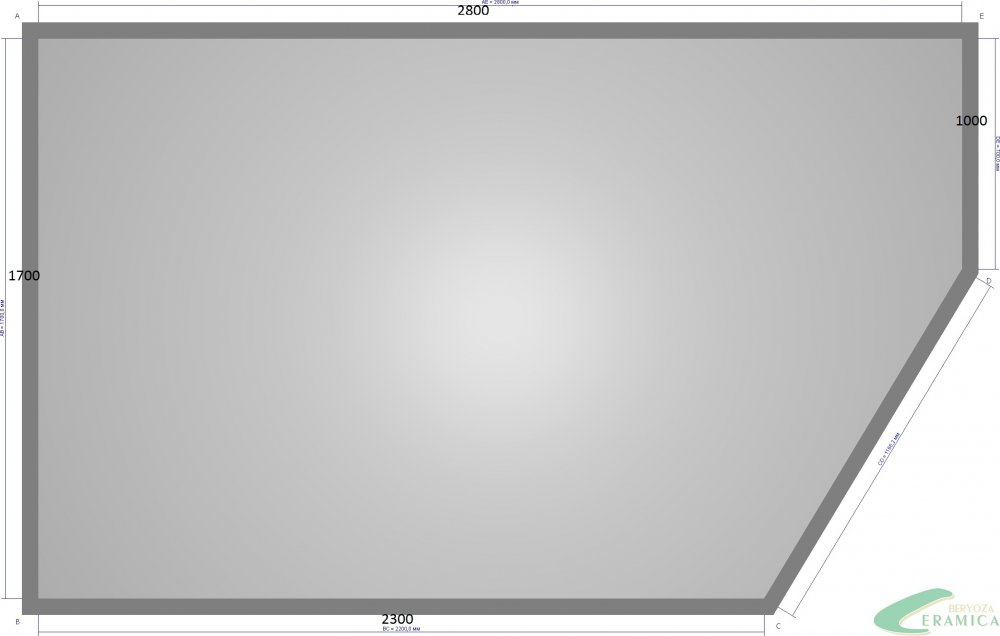

Приветствую всех. Вот и мы присоединяемся ко всем кто переживает ремонт .
Купили квартирку , делаем кап. ремонт. Планируем в данном жилье пожить 4-5 лет потом в планах дом, т.к. у нас большая семья. Я + муж + 3 деток и бабушка с дедушкой.
Финансов на дизайнера нет, вся эта работа ложится на меня и очень не хочется ошибиться .
по этому прошу совета – какую плитку выбрать и как ее скомбинировать?
Из пожелании :
чтоб было светлое помещение .
Вся квартира планируется в цвете белого и темного шоколада.
Вот примерный план ванной комнаты ( две стены сейчас еще строятся ),план расположения предметов,примерно что навояла с раскладкой плитки, но кажется сильно рябит)))
буду рада если поможете советом. ну и продолжение и фото отчет следуют ...)

Еще вылез такои нюанс, что даже самый компактный унитаз при таком расположении оставляет мало места перед ванной . планируем развернуть его ко входу. как это дело обыграть?

Если чесно не поняла на счёт унитаза, нужны размеры. По фото все нормально вроде.
По раскладе, лучше у ванны всю стену сплошь цветную, углы выделять не надо, где зеркало 2 полосы от потолка до пола из узких бордюров, а остальное убрать. И проследить чтобы плитку начали класть от угла, где ванна( т.е. того, что в первую очередь в глаза бросается.
Sneghka   спасибо что откликнулись
по размерам я не учла что  у унитаза будет еще подвод канал. трубы а она  занимает при соблюдении всех уклонов  минимум 15см от стены и в итоге получается что при первоначальном расположении унитаз занимает половину прохода  к ванной а если напротив унитаза еще и раковина то вообще остается 40- 50 см для прохода ((( что я думаю маловато.
решили унитаз  развернуть на 90 градусов.
и убрать стир. машинку из ванной комнаты.
теперь надо как то  придумать перегородку м/у ваннои и унитазом т.к  шторки мы не любим а мокрый унитаз после каждой помывки в ванной как то меня не вдохновляет.
в общем наш сантехник в легком шоке т.к он трудится...,  а у нас по ходу дела  планировка меняется .
Теперь задача
что сделать чтоб унитаз не был постоянно мокрым от душа  и как интересно расположить плитку.
буду всем благодарна за советы
Смотря какой унитаз( подвесной или обычный). Я бы сделала из пеноблоков 5 см перегородку шириной 60- 70 см-в неё проштробила и спрятяла трубы-если обычный унитаз.
Цветную плитку где ванна и раковина от пола до потолка, горизонтальные не надо. Меньше кусков, акцентная стена должна быть одна.
