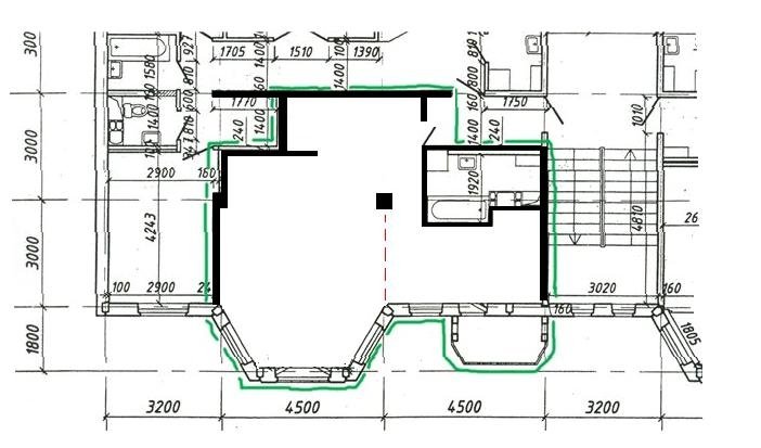

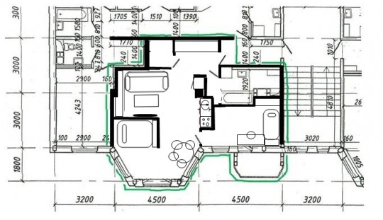

Уважаемые форумчане, дизайнеры и просто интересующиеся:), пожалуйста, помогите сделать из однокомнатной квартиры (порядка 50 кв) двухкомнатную. Чтобы подходило для папы, мамы и ребенка 3 лет. Сложность в том , что квартира (комната) трапеция и там фактически одно большое окно. Как делать вторую? темную комнату? Хотелось бы , чтобы была спальная зона для нас (мамы, папы) и ребенку было место для сна и игр.На картинки план квартиры, все стены которые из силиката убрали, фактически еще можно снести стены ,которые прямо около ванны, таким оброзом уменьшив ванную комнату и увеличив жилую площадь. Будем очень благодарны вашим идеям!
Ответы (12)

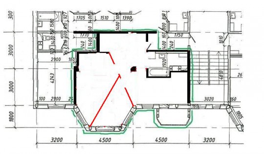

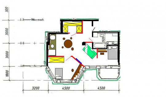

Вариантов море… вот какпример если можно кухню перенести...
Спасибо большое. Как то неожиданно:)) Вариант в смысле… А там где комната трапеция, с права -что подразумевается будет? На кухне как мне хозяйке мало рабочих поверхностей, хотя можно немного переиграть… Вообщем неожиданно, и интересно. Если не сочтете за наглость, какие ещё варианты вы хотели предложить?
посмотрела план внимательная и поняла что может не совсем мне понравилось… получилось как то много углов
А если на кухне взрослым поселиться, то стенку под наклоном надо делать шире, чтобы в конце встала кровать 2 метра в длину( сейчас там 1770 кажется)… попробуйте промерять этот вариант лентами на реальной местности )
Справа это детский стол и стул=)… Углов по мне так нормально=)))Вы же хотите отделить три зоны...

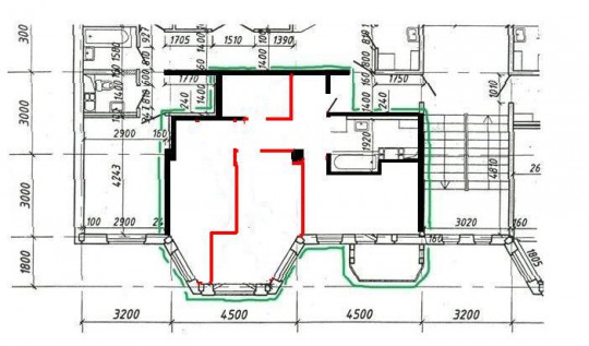

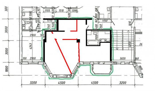

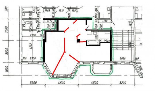

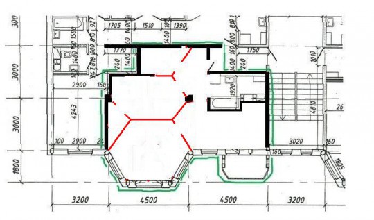

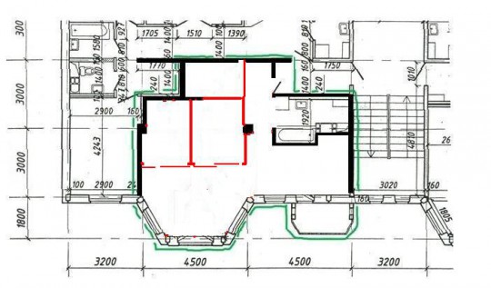

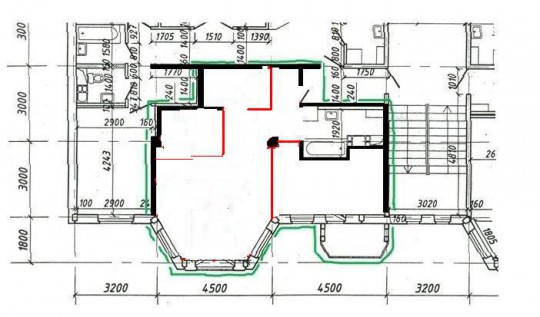

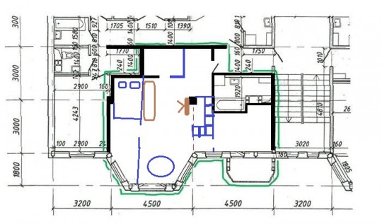

Вот еще вариации....
ideas.homechart.ru/i/usersupload/257670_7b7d498abf.jpg» />
ideas.homechart.ru/i/usersupload/257670_b1f8f7cab1.jpg» />
ideas.homechart.ru/i/usersupload/257670_a71feb6106.jpg» />
ideas.homechart.ru/i/usersupload/257670_1237d1a5af.jpg» />
ideas.homechart.ru/i/usersupload/257670_893fc371ac.jpg» />
Итак далее..........
еще...
ого скока вариантов:) Спасибо!
Я не писала, что посередини трапеции у нас французкий балкон, так что вариант где ровно попалам делить комнату наверное не пройдет.
И еще варианты где предлагаете разбивать окна ( в последнем, например, варианте), боюсь что около окна будет кусок неиспользованного прастранства… Я туда ничего не смогу поставить:(((… Хотя у меня пространственное мышление слабо развито :)
А в предпоследнем варианте получается аж 2 темные комнаты :(((
Так что я бы вернулась к первому вашему варианту:)) Черт с ними углами:)
Тем нименее спасибо еще раз за варианты!
если захотеть можно и разделить=)))))пеменять окна если позволяет фасад=)
около окна стол сдлелать, под заказ какой нужно формы.
да две, они с ширмами=)))))
