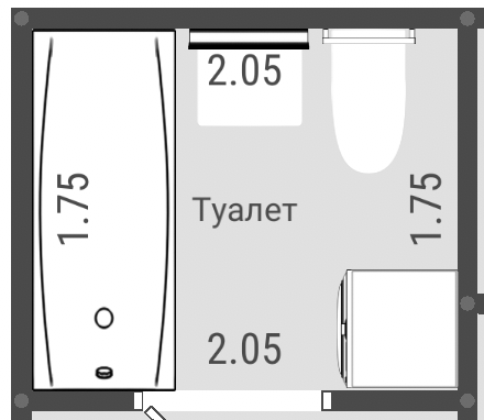

У меня совмещенная ванная, и в ней очень мало места. Хочу убрать ванну и поставить стеклянную душевую на бетонном поддоне, чтобы перенести стиралку и над ней поставить шкаф. Сейчас стиралка стоит напротив унитаза, очень тесно, чуть ли не коленками упираешься в нее.  К тому же к ней идет толстый короб высотой 25 см, в котором спрятаны все трубы. Получается некрасивая ступенька, которая отнимает площадь.
Долго думал, как лучше сделать, пока получается только один вариант. Он вроде и хороший, но кажется, что можно сделать лучше.

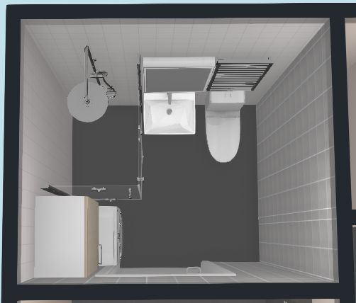

Если пользоваться методом пристального взгляда, то как-то так можно.

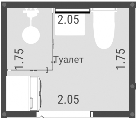

Сделала бы так.
Спасибо! Не понял только, а как к стиралке подойти?
Шаг в душевую - и вы на месте. Это сложно? Нестандартно, да, но просто и удобно.
