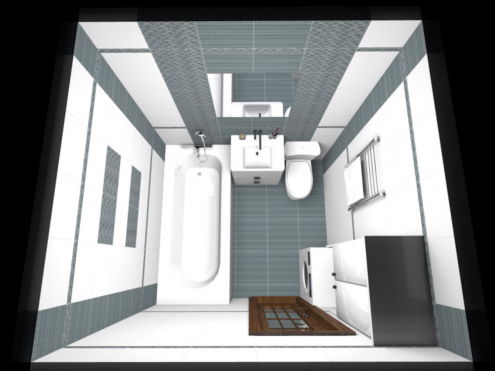

Добрый день! Посоветуйте, пожалуйста, какой вариант раскладки плитки выбрать. Площадь 3,8 кв.м. Плитка "антураж" белая и серая. Жду вашей помощи.

Горизонтальная раскладка. Визуально расширяет пространство — факт!
Горизонтальная расширяет, но мне в данных вариантах больше вертикальная понравилась.
я за горизонтальную- без перегруза, лаконично  и расширяет пространство.Ветикальная -бело черные углы -для меня ( лично)по большим вопросом…
Мне понравился первый вариант, вертикальный. Но хотелось бы еще убавить пестроты, меньше дробить стены. Меньше всего нравится диагональная раскладка пола на крошечном пространстве.
Теоретически, горизонтально расположить плитку было бы правильнее ввиду расширения пространства. Но моему глазу больше понравилась вертикальная раскладка (первая картинка, но стену покруг стиральной машины и шкафчика оформила бы как на четвертой)
Вертикальная раскладка понравилась намного больше (последний вариант).
Плюс (имхо) поменьше бы дробить стены, не нужно над ванной серого прямоугольника.
Спасибо за советы! Остановились  на вертикальном варианте. Над ванной скорее всего  не будет декоративных прямоугольников. Плитку сегодня купили —  только на пол не было из коллекции, взяли серую их другой коллекции. Склоняемся к прямоугольной раскладке пола. Теперь думаем как раковину с зеркалом под раскладку  подогнать, или раскладку под раковину. Кто знает режут ли плитки по ширине, если они не крайние, а в середине раскладки?

Все представленные варианты для столь маденького с/у являются, на мой взгляд, перегруженными. Широкую серую плитку стоит оставить только на полу или сделать контрастной одну стену полностью, например, зону ванной (она является центральной "фигурой"), тогда визуально пол будет переходить в потолок, вытягивая помещение. И белее — никаких полос. Либо на белой стене где-нибудь ближе к потолку использовать узкий серый бордюр (и более ничего!). Не забывайте, что в сем крохотном помещении еще будут стоять санприборы, висеть полотенца, шкафчики (возможно) и т. д. Излишняя "полосатость" зрительно уменьшает помещение и утомляет взгляд.
Что касаемо зеркала на стене, есть смысл поискать шкаф-зеркало, а не просто зеркало. Тогда отпадет необходимость "пристраивать" флакончики, быстро "размножающиеся" в с/у.

1-й —  Стена где зеркало с учетом штукатурки 203см. Куплены ванна 80 см, тумба с раковиной 60см. Ширина плитки 35 см. Планируется горизонтальная укладка плитки 30(белая)+35(декор)+35(серая)+35(серая)+35(декор)+30(белая). Итак, если делать симметричную раскладку от цетра стены,  то получается  что раковина смещается относительно  зеркала ( а зеркало предполагается расположить между декоративными плитками) Зеркало заходит на линию  ванну 15см, и не доходит до конца тумбы 5см. На фото 1 и 5 это видно. Если сместить плитку 35(белая)+35+35+35+35+25(белая), то линия зеркала с правой стороны будет вровень с тумбой, а на линию ванны будет заходить 10 см. Но один белый угол у стены будет 35см, другой 25см. Что скажете  и посоветуете по этому поводу????
2-й — касается серых столбов в углах. Если соблюдать симметричную укладку плитки от центра стены, то ширина серой плитки получается всего  20см. (20(серая)+(35белая)+ (35белая)+(35белая)+20(серая)
Начинается "горячка"…  HELP!!! Еще  импровизация варианта 1 ( на перых 2-ух фото)- не делать колонны в углах.(в конце стены над ванной тоже не делать) и смещение  полос  серой плитки из угла. И вариант горизонтальной раскладки.
Знаете, я бы сделала всё белое. Только вверху два ряда серой плитки по горизонтали. И пол раскладка ромбами.В маленькой ванной не надо придумывать каких-то замысловатых раскладок.
