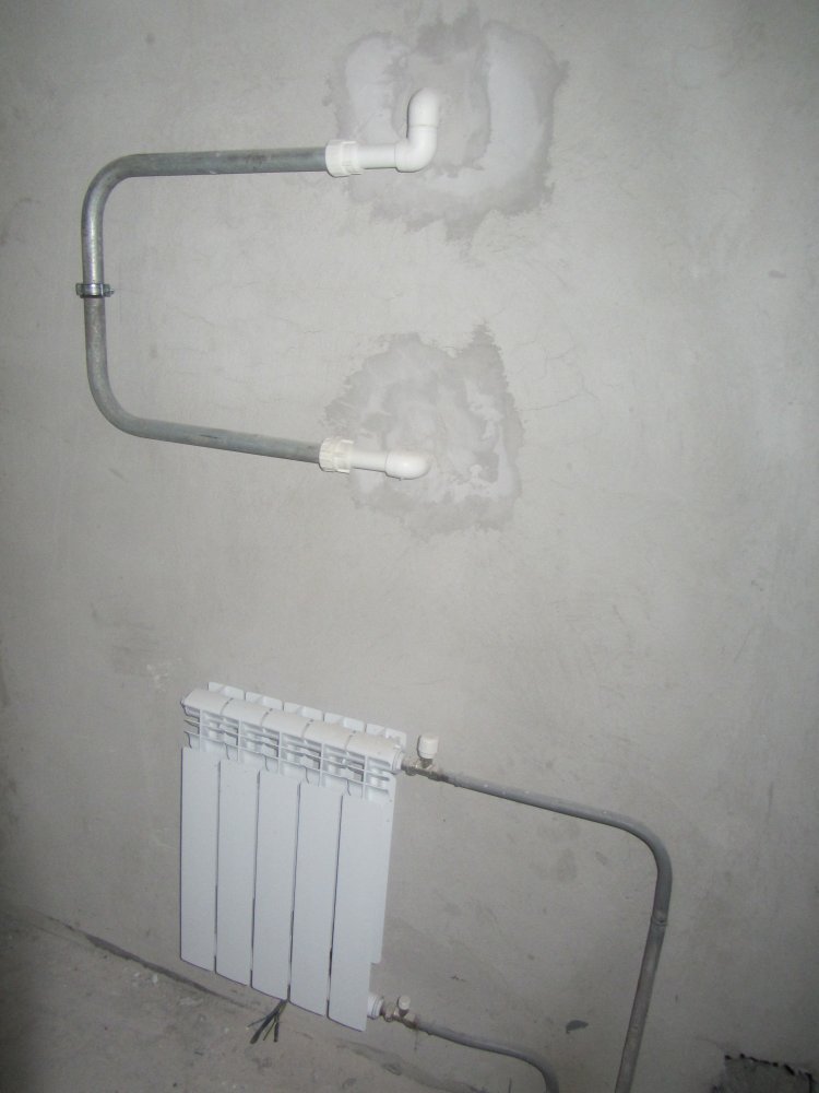

Я уже спрашивала, но не было фотографии. Теперь сделала фотографию. Ванная размером 170*210. Та,которая 170 - уличная. На стене, соседствующей с туалетом висят батарея и змеевик. Вот что с этим ужОсом делать?
вариантов много. Например батарею вообще убрать. Пригласите к себе специалиста, он на месте предложит вам различные варианты.
Добрый вечер, Владимир! Я обязательно  приглашу специалиста, но для начала хотела бы сама разобраться. Слишком много меня в прошлый ремонт обманывали:-((
Я бы батарею не убирал (хорошо когда в ванной тепло и сухо). Просто определите ей удобное место, подводку к ней — спрятать в стене. Выводы под полотенцесушитель, как и всю разводку из полипропиленовых труб, которая у вас в туалете — перепаять, разместив ее на задней стенке туалета. Ведь у вас последний этаж, не так ли? Вам это на руку.
   Вам ещё в той теме дали внятный ответ: батарею убирать не надо. И никакой специалист вам сейчас не скажет, будет ли в ванной достаточно комфортная температура, когда на улице будет температура ниже -20оС. Уберёте батарею — полотенцесушителя может не хватить. После пользования душем или ванной конденсат на стену будет выпадать всегда, но в отсутствие батареи время высыхания стен очень сильно возрастёт. А чем дольше стена не просыхает, тем благоприятнее условия для образования плесени.
  Можно ли обойтись без батареи, определить вы сможете только зимой. У вас есть возможность батарею отключать. Чтобы было что с чем сравнивать, попробуйте зимой в период сильного похолодания перекрыть вентили на несколько дней, и тогда сами поймёте и примете относительно батареи правильное решение.
Я даже не думала убирать батарею. Раз она повешена, значит по проекту так надо. Я просто думала, может ее чем -то закрыть можно, чтобы она грела, но так сильно не видна была.
ну радикальный и наиболее эстетичный способ, как уже Вам посоветовали, перепаять разводку и разместить все красивоПопроще  просто в отделке учесть сооружение короба с экраном (только он должен легко сниматься, пыль в ванной имеет мерзкие свойства, уборка должна быть легкой.Самое дешевое — трубу одеть в пластиковый кабель канал шириной сантиметров в 8 (щаззз теплоэнергетик за это по голове тапком мне даст, но опыт есть, нормально служит), а на батарею накинуть легкий металлический экран, можно еще и выкрасить ее в один тон со стеной.Мне кажется, это добро Вас смущает в страшненьком виде. до отделки. На фоне окрашеной стены, да еще и если трубу спрятать в короб, шкафчик (как на кухне), или на худой конец в кабель-канал… ну батарея и батарея. А вот кафель к ней близко красиво не подведешь, я бы этот участок стены покрасила, причем в один цвет с батареей.
