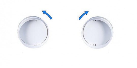

Если ось поворотной пластины вертикально, то составляющая гравитации  исключена.
Как я понял у Вас хлюпает пластина все время пока включена вытяжка, что говорит о том, что либо электровытяжка слабоватая, либо тяга в воздуховоде шикарная, и разница давлений с двух сторон пластины очень небольшая. Вы можете помочь закрыть пластину поплотнее с помощью гравитации, если будете поворачивать клапан по синей стрелке.
С клапаном в воздуховоде прямоугольного сечения этот номер не прошел бы...
