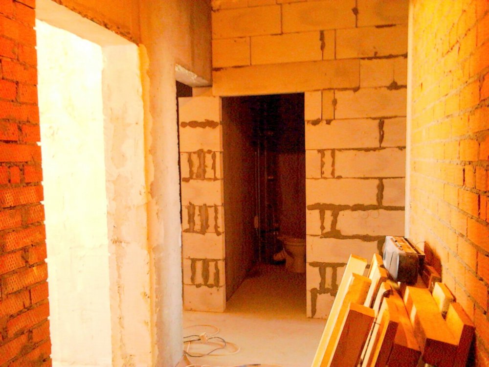

Как так получилось то? ))) или они без вас положили её? Замените перемычку тремя арматурными прутами 18-20, будет достаточно. Если уж без разбора стены никак.
Сверху разбирайте, эту перемычку убирайте и ставьте подходящую по размеру. Ничего сложного нет: ломать — не строить. Это будет самый эффективный и самый простой способ.
но если очень хочется, без разбора до верха, закрепите блок над ней (левый) к стене на уголок (временно, после переделки снимете), выпилите ее по периметру, сделайте на ней запил слева под балку (до середины балки) и вставьте обратно на тот же клей, ну еще справа придется кусок блока вставить. работы на пол часа (с перекуром).
Да без нас( Пока еще есть возможность стену разобрать. Только не знаю на сколько, это сложно. Пускай переделывают свои косяки.
А чего там криминального-то? Не надо там ничего разбирать, вздор полнейший.
Согласен, никуда она не денется.
Можно усилить дверной проём метал.уголком 50х50мм. Что- то вроде окосячки сделать! На монтажный клей- пену прямо и зафиксировать!
