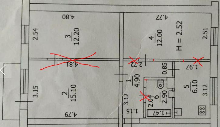

У меня вопрос к специалистам. Может ли прогнуться плита пола из-за того, что соседи снизу 7 лет назад снесли не несущую межкомнатную кирпичную стену толщиной 65 мм? В итоге у них ширина комнаты получилась 4,8 м, а длина вдоль окон - 5,69 м. Также они частично снесли стену в санузле и между кухней и спальней (видимо, хотели сделать кухню-гостинную). Дом - панельная 5-этажка, 70 года постройки. Моя квартира на 2 этаже. Во время ремонта мы с мужем сняли старое покрытие в зале и обнаружили под ним пол в виде тарелки с прогибом по центру 85 мм. Причем плита во время ходьбы немного вибрирует. У соседей первого этажа на потолке есть неглубокая трещинка вдоль комнаты, как будто потрескалась штукатурка. При этом, как не странно, стяжка у нас нормальная, хоть и прогнутая, но без видимых трещин. Я очень надеюсь, что плита перекрытия со временем не лопнет и не обрушится. В данное время в соседской квартире никто не живет, она по суду месяц назад была отчуждена неизвестному мне лицу, а ключи мне дали прежние хозяева. Можно ли исправить ситуацию легкой стяжкой с керамзитом и металлической сеткой с ячейками 100х100, а затем заливкой самовыравнивающей смеси 5 мм? Устранит ли это вибрацию пола? Планируем ложить SPC ламинат с подложкой 1,5 мм. Очень жду советов профи.Свернуть

Нет! Плита перекрытия панельного дома НЕ РАССЧИТАНА на стяжку. Ни на какую. Самая вероятная причина прогиба - ваша существующая стяжка. А вы ещё сверху налить хотите (ну и что, что с керамзитом, она конечно легче, но проентов на 20 наверное только).
На перегородки плита не опирается. Ни в коем случае. Тем более в панельном доме. Скорее всего из-за стяжки плита прогнулась так, что оперлась на перегородку. В результате она возможно какое-то время поддерживала и прятала от вас "вибрацию".
Такие прогибы - аварийное состояние. Следует вызвать специализированную организацию для обследования.
Мои прогнозы: демонтаж стяжки, усиление плиты СНИЗУ - т.е. в чужой квартире. Т.е. уменьшение высоты помещения квартиры снизу, короче, такую квартиру внизу обычно легче выкупить, чем судиться. Вам повезло, что там никого нет. ПОКА нет.

Как специалист, занимающийся обследованиями, расчетами и проектированием таких конструкций, говорю - СОСТОЯНИЕ АВАРИЙНОЕ. Допустимый прогиб вашей плиты - около 25мм. У вас - почти в 4 раза больше. НИКАКОЙ стяжки быть не может. Существующую стяжку нужно демонтировать. И ждать повестки в суд собственнику помещения от нового хозяина квартиры снизу - который закажет обследование и обяжет вас оплатить работы по усилению плиты (тут еще попробуй найди специалистов, которые смогут сделать правильно...).
Ситуация соседей - вопрос их денег и здоровья.
В вашем случае по устройству пола после демонтажа стяжки (ещё раз - это обязательно!!!) единственный вариант - выравнивать пол с помощью деревянных лаг, так называемой сухой стяжки.
Знаете, я бы не писала, если бы не сталкивалась на практике - такое случается нередко, столько я видела этих обследований....
