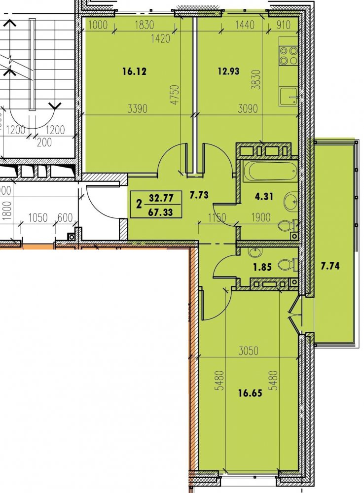

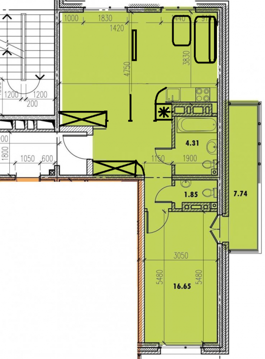

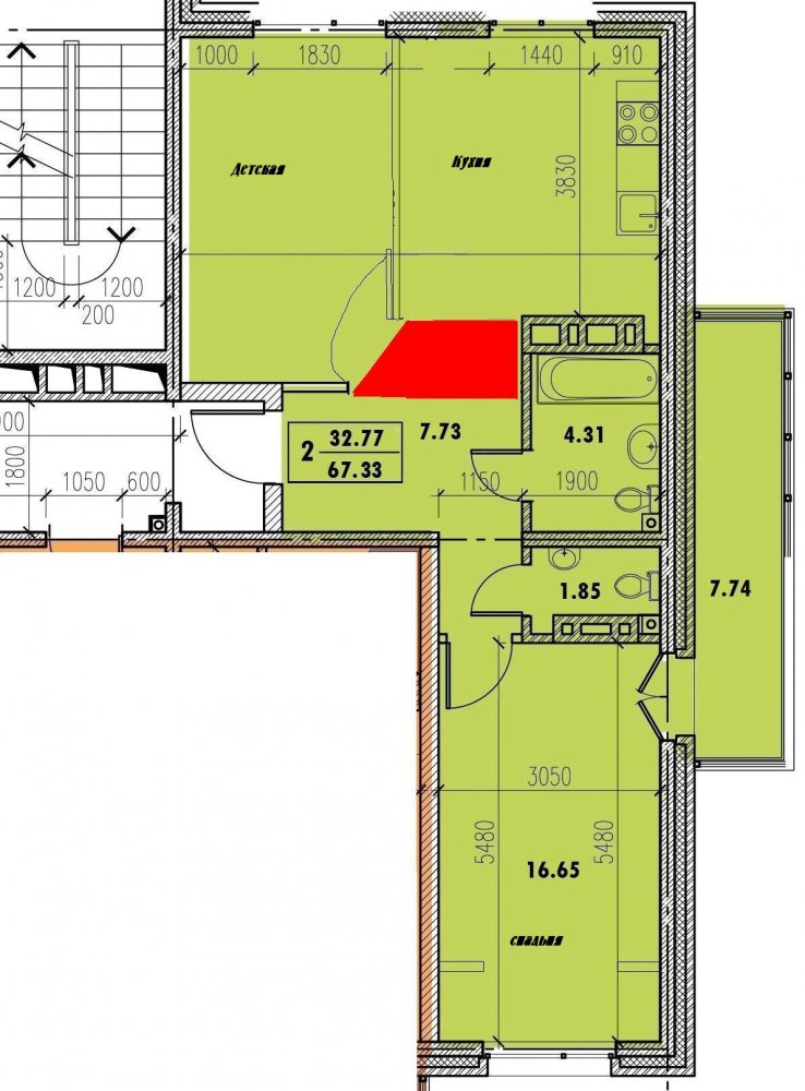

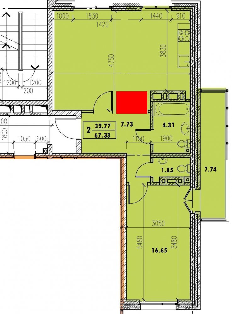

Добрый день! Помогите, пожалуйста, выбрать более оптимальный вариант. Хочется увеличить кухню, но и оставить отдельно детскую. Волнует проход отмеченный красным. По изначальной планировке его пространство сложно использовать..и не хочется сплошных коридорчиков. А вариант со скошенной дверью смущает тем, что непонятно как сделать в этом месте натяжной потолок, будет ли это красиво выглядеть? И само по себе такое расположение двери сложно представить. Прикрепляю план от застройщика и 2 варианта.
От варианта со скошенной дверью лучше отказаться. В данном случае ничего полезного он не несет, а вот красиво выглядеть это точно не будет! Как любая неоправданная ломка пространства.
Плследний вариант с прямым проходом — самый логичный.
Совет: если хотите, чтобы было не только удобно, но и красиво, сделайте проем в кухню симметричным коридорному проему, ведущему в спальню. Тогда холл-прихожая примет законнченный вид.
А что если перенести дверь на угол со стороны кухни?
