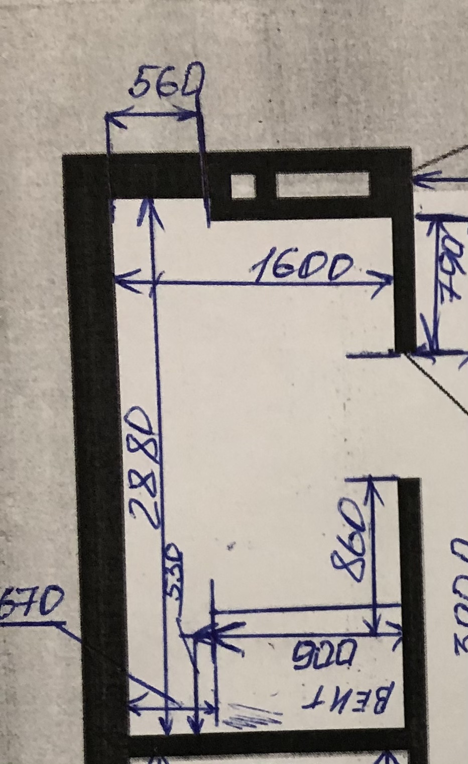

Добрый день!
Уважаемые вдалевщики. Помогите распланировать расстановку предметов в ванной комнате.
катастрафически необходимо впихнуть невпихуемое. в комнате необходимо расставить:
Саму ванную (кабину не хочется, ванную достаточно 150*70 благо мы с женой не высокого роста)
умывальник (хотелось бы минимум на 60)
очень хочется инсталяцию, но видидимо придется отказаться в пользу унитаза.
и гвоздь программы, это стиральная машина.
В ванной имеются 2 углубления (одно глубиной 12 см и шириной 56, и второе глубиной 53см и шириной 67 см.
заранее спасибо.

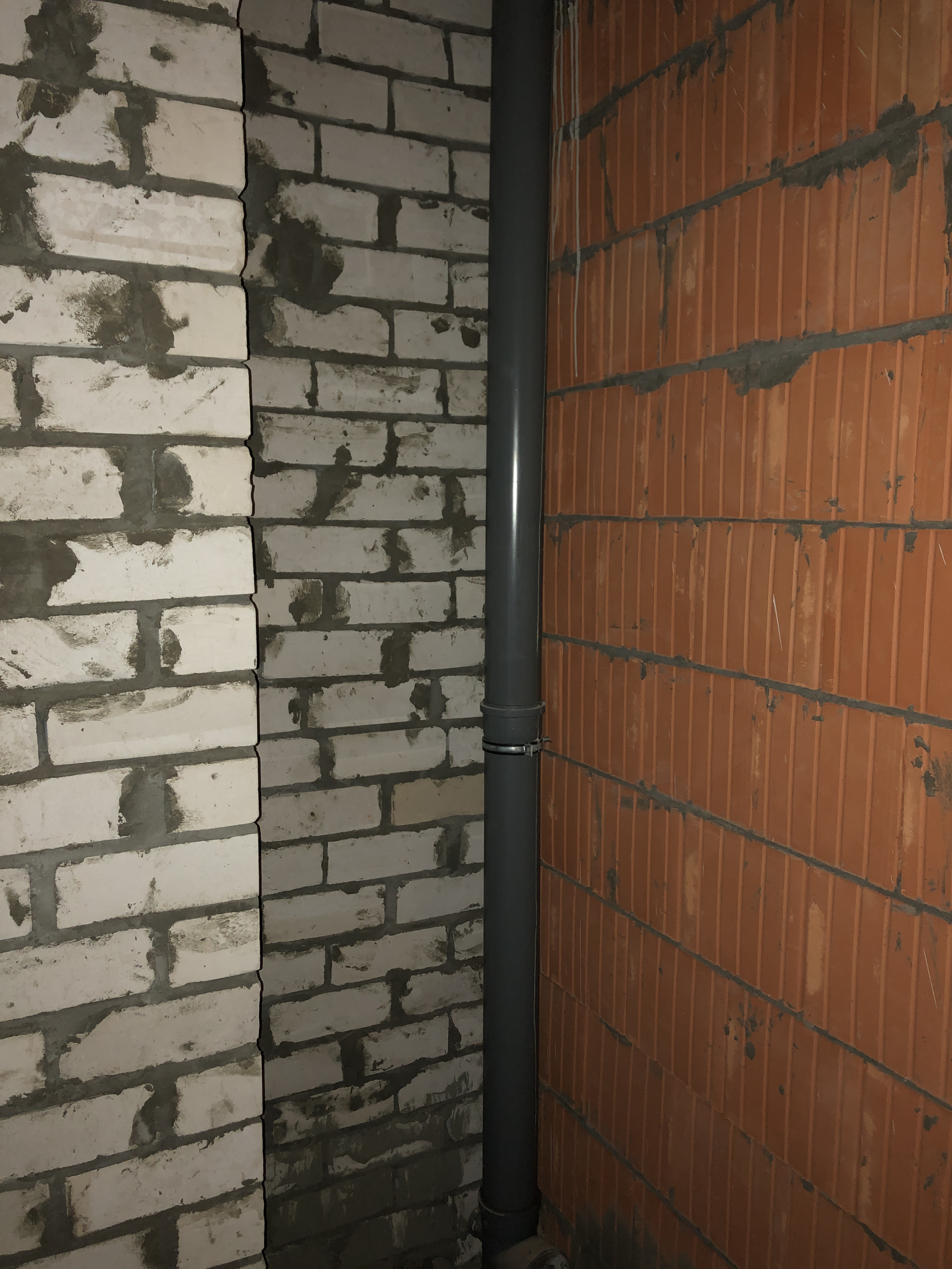

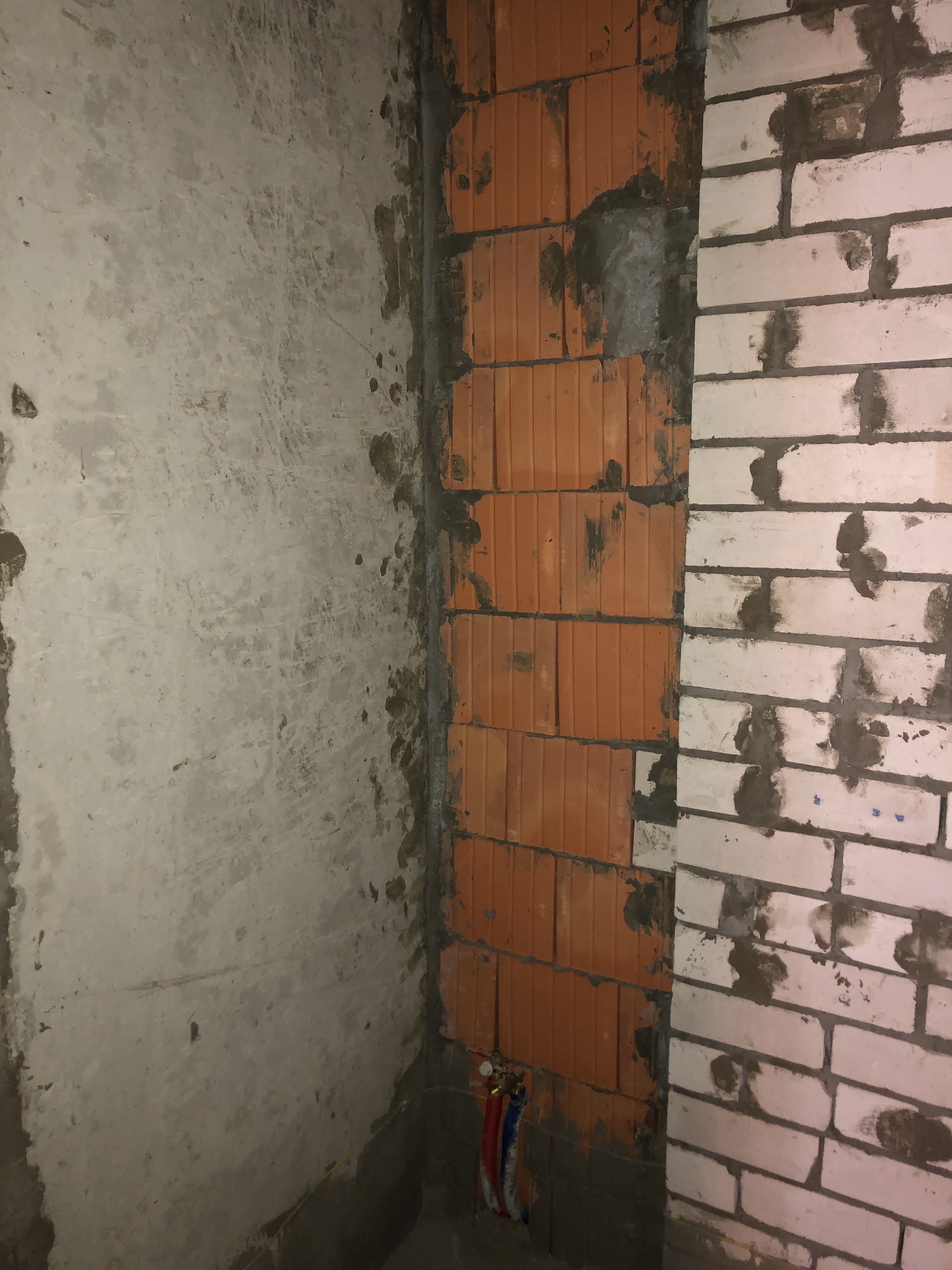

В каком из углублений вывод воды и канализации?
Приложил фото. В том, что глубже, проходит канализация, из того что меньше, выходят трубы хвс и гвс.
вот:
Спасибо за предложенный вариант, но хочется поставить стиралку.
Стиралку можно впихнуть под умывальник. Умывальник сделать на столешницу
Автохор же пишет, что они не высокого роста. Пользоваться накладной раковиной будет не удобно - слишком высоко она.
А что мешает поместить инсталляцию в большую нишу ?
Вроде все помещается без проблем.
Переживаю за доступ к коммуникациям
А чего за него переживать ? Это ж обычная практика - инсталляция подсоединяется к стояку И все это закрывается/кафелится. И чем ближе унитаз к стояку и с меньшим числом поворотов, тем проще все чистить в случае возможных засоров. Наверняка еще можно ревизионное окно повыше сделать, которое спрячется в шкафчике над инсталляцией. Вы поговорите с сантехниками.
Все помещается без проблем, и даже умывальник больше, чем 60см.
Думали над данным вариантом. И даже если горшок поменять с умывальником пестами, но сливные коммуникации не зайдут с машинкой в нишу.
А почему машинку надо запихнуть в нишу полностью? Пусть коммуникации располагаются позади машинки. В чем сложность?
Тут подиум придется делать, чтоб пропустить сотку к унитазу под см. И все равно место подсоединения к стояку будет закрыто
Вы в любом случае будете прятать каналку в подиум /или она будет открыта по всему санузлу?/, так в чем проблема сделать подиума чуть больше? А сам подиум можно сделать и открывающимся, если вас так волнует место присоединения к стояку /или вы и сам стояк тоже намереваетесь оставить открытым, не только каналку?/.
Похоже вариант только с подиумом(
В этом проблемы нет, она туда влезет по ширине отлично. Но если обходиться без подиума, то коммуникации должны проходить тоже в эту ширину.
Так вы будете прятать каналку в короб или нет? Ведь, если будете, то это оптимальный вариант, а если каналка-стояк будут открытыми, то тут и другие решения можно применить /вопрос нужно ли.../.
Так это не я переживаю, а автор )))
Я просто объясняю, что подсоединение к стояку опять таки скрыто и в этом нет никакого криминала. Совершенно обычное решение.
Хи-хи - автор явно не в фаворе ))). Опять зачем то тему из ленты снесли ...
И я о том же - стояк и канализацию все равно прячут обычно, ничего в этом сложного нет. И да, сорри, отвечала, думая что автору.
Машинка на полке в шкафу в нише - люк открывания выше сидения унитаза /кстати, удобнее высота для пользования/, доступ к коммуникациям полнейший.
