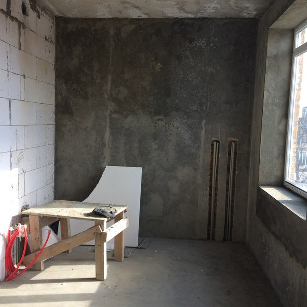

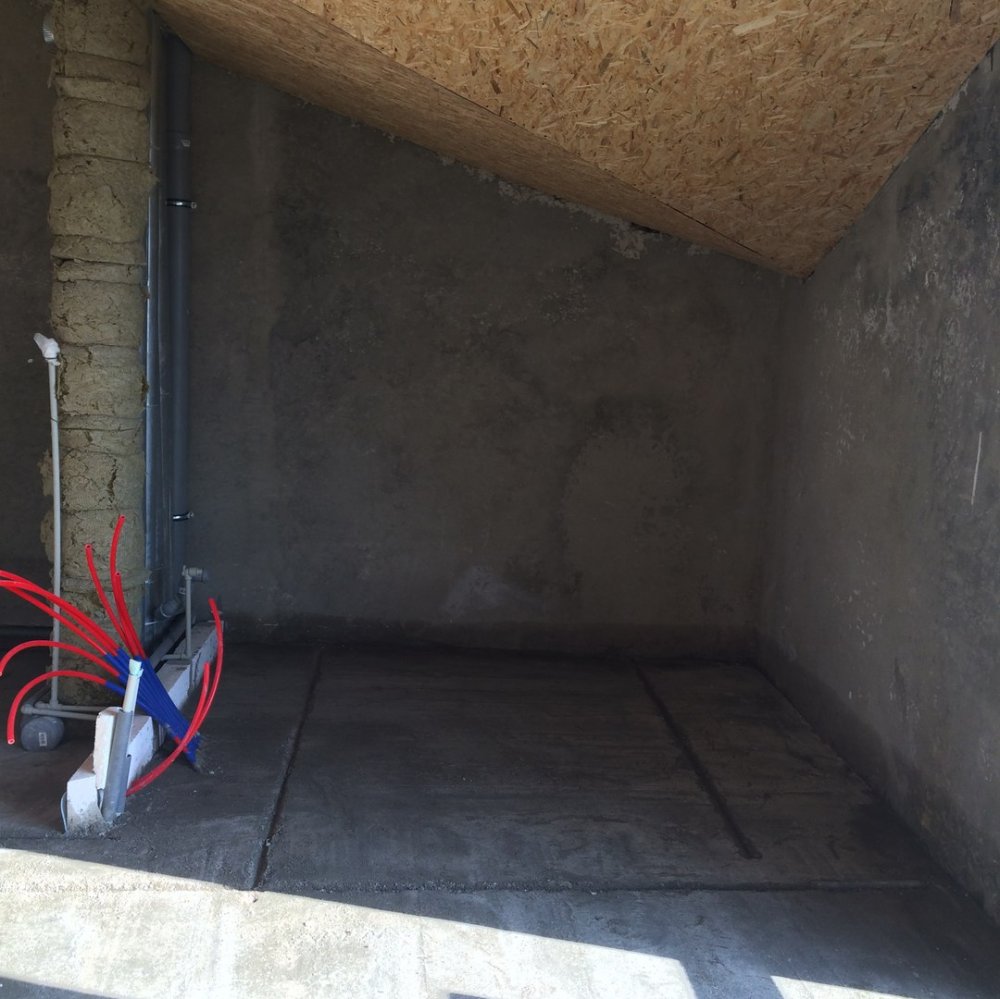

Добрый день!Квартира в новостройке(двухуровневая),застройщик положил теплые водяные полы от 2-х контурного котла и залил все стяжкой.Трубки выведены на кухне на первом этаже и на втором этаже в гардеробной. Теперь не можем определится с гребенкой и насосом.В магазине настаивают на какой то системе с пультом (радио), а нам хочется попроще,ничего, что регулировать температуру в одном месте, для нас это не напряжно. Расскажите у кого какие гребенки и насосы, нужно ли в каждой комнате регулировать отдельно?
Фото бы «обвязки котла, как они сделали.И что в документации,(где, в каких комнатах на 2-х этажах они указали как сделали раскладку труб и длина контуров теплого пола по комнатам или хотя бы площадь комнат.)Скорее всего Вам потребуется коллекторы с расходомерами для теплого пола на то количество петель (контуров) по этажамПросто  посчитайте количество труб выходящих из пола(их должно быть четное число, поделите на 2(»подача и обратка"), узнаетее количество петель(контуров)Что за котел? Марка.Фото желательно труб выходящих из пола(неудачные снимки, лучше в«фас».Тоже самое с котлом и дымоходом.Тогда что-то можно подсказать.Регулировку скорее всего придется делать по температуре воздуха в комнатах(термостатами)Новостройка, еще можно штробы сделать(для подключения термостатов)Или ставить в обвязке котла блок Termix от Meibeix(идет для 2-х контурников для теплых полов)Поэтому и фото необходимо.У Вас отопление только теплыми полами или комбинированное(радиаторы+т./полы)Разные варианты есть, побольше инфы дайте.И фото у котла как уходят трубы  от котла до пола стяжки.Ну и дымоход.простой или коаксиальный(труба в трубе)
Котел еще не поставили и есть возможность добавить денег и купить какой нам надо! Труб на первом этаже 6 и 10 на втором. Отопление и теплым полом и батареями (где большая квадратура комнат, а это в детской 35кв и спальня 32 кв)
Значит  на первом 3 контура(петли), на втором 5.Есть ли исполнительная инфа по раскладке контуров и их площади.35 и 32кв это комнаты где выведенены  трубы всей квартиры.Радиаторы установлены уже или еще нет.Фото нет, так план дайте, как так можно помочь.Если есть радиаторы, то как подсоеденены(сбоку или снизу)Вас как пытаешь и тянешь клещами  всю информацию.Тогда как говорится сами.)))
