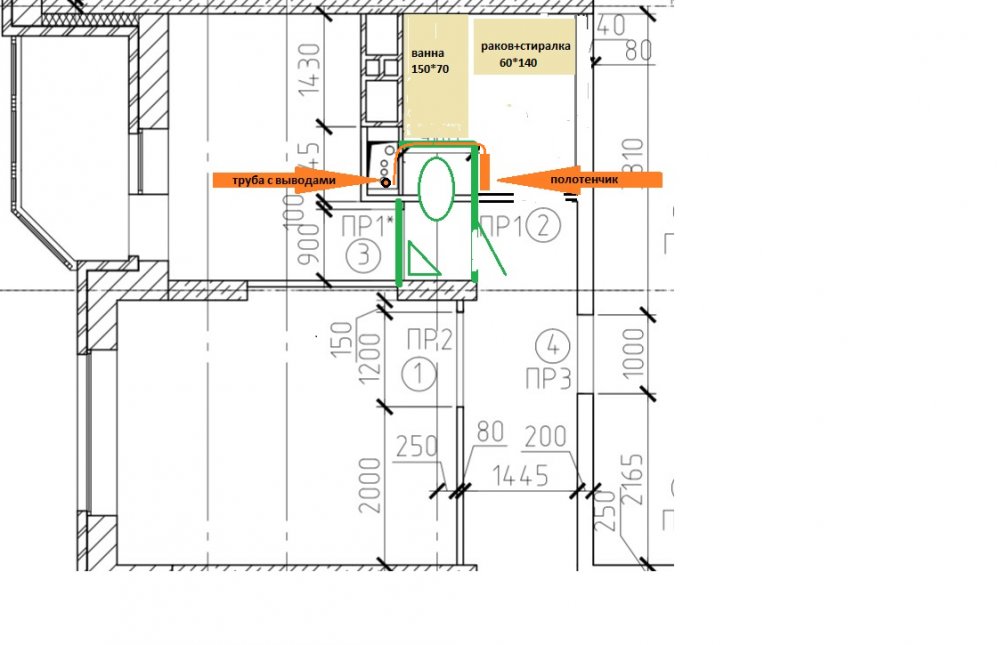

Подскажите, специалисты, возможно ли такое размещение полотенцесушителя? (обозначен оранжевым)
Хотим разделить совмещенный санузел (зеленым выделены планируемые стены туалета), при этом не знаем где лучше разместить полотенчик ( по проекту от горячего водоснабжения, нижняя подача воды).
Будет ли прогреваться при нарисованном расположении?
Сделайте фото стояка вместе с рулеткой, чтобы было видно высоты отводов от пола.
нижний отвод на высоте  приблизительно 120 см, верхний -170 см от пола. Между ними отвод на горячую воду, на 10 см ниже верхнего отвода на полотенцесушитель
Если грамотно подойти к вопросу — всё будет нормально.
