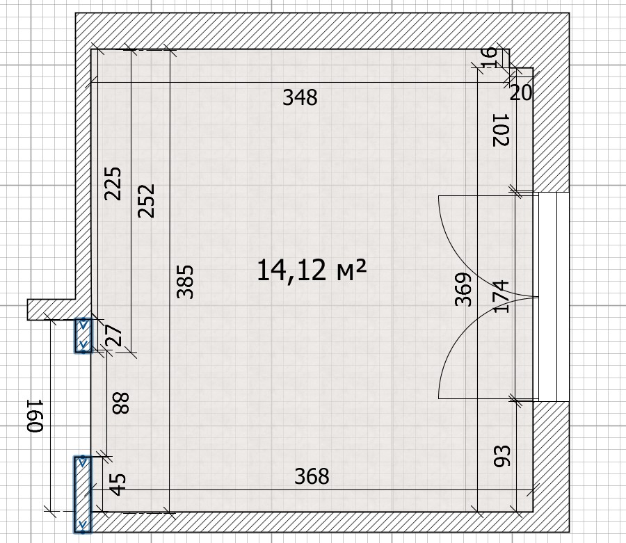

Здравствуйте! Помогите пожалуйста расставить мебель и гарнитур на кухне.
Бытовая, встроенная: духовой шкаф, микроволновка, варочная на 4. Отдельно стоящий холодильник. Телевизор. Диван, стол, 2-4 стула.
Комната прямоугольная. Входной проем может быть немного смещен. обозначу на рисунке ( выделены синим, их можно снести, перенести) . 90 см свободный проем хотелось бы там оставить. Окна на кухне в пол, с выходом на балкон.

Укажите где коммуникации - вода, канализация, газ /?/.
Здравствуйте, на кухне нет вообще коммуникаций.
газа нет и не будет. Вода удобнее всего верхний левый угол. Прилагаю схему.
Выложите план квартиры застройщика (БТИ) в полном виде. Кто будет проживать?
А насколько большой кухонный фронт нужен? Вижу *варочная на 4*, что для большой семьи, но *2-4 стула*? А посудомоечную планируете?
2-4 стула и диван возможно. как доп спальное место. ПМ да
Варианты.
Угловая.
По двум стенам.
С островом в качестве обеденного стола.
А проще всего линейную по стене 348 и телевизор на стену 252.
Под мойкой и варочной модули с ящиками 80см, посудомойка 60. Модули можно скомбинировать по своему усмотрению. Можно завернуть кухонный гарнитур к дивану и в этот небольшой угловой модуль вынести мойку или варочную
