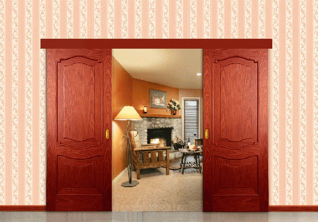

Добрый день! планируем установить в гостиную раздвижную дверь, но не просто раздвижную, а уходящую не вдоль стены, а в стену при открытии. Для этого нужно нарастить немного стену и сделать в ней прогал, куда будет "уходить" при открытии. Таким образом, стены рядом с дверь можно спокойно заставлять чем-о, это не будет мешать открыванию двери. Подскажите, если у кого-то опыт использования, установки такой двери? на что смотреть в первую очередь при выборе и где лучше всего покупать? Спасибо!
