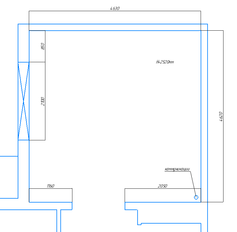

Вроде как и не маленькая кухня мне досталась, но, имхо, положение окна и дверного проёма моей фантазии не позволяет грамотно организовать пространство. Есть несколько вариантов, но они вызывают сомнения.
Задачи: функциональная кухня со всей бытовой техникой, как вариант - без навесных шкафов. Мечта - барная стойка. Зона потюленить с теликом и диваном. Получится два спальных места организовать - шикардос.
Буду крайне признателен вариантам и комментариям к ним.
Спасибо!

Два дивана 2х1, стол/барная стойка 1.2х0.8. Две колонны - холодильник, духовка&мв. Посудомойка справа от плиты. Лучше 45 см, но 60 тоже пройдет.
Спасибо, Елена! Такого концепта у меня не было даже в мыслях 👍
Но подожду ещё мнений)

В зону гостиной невозможно продраться... "Дизайнерша" понятия не имеет об организации пространства и эргономике.

Согласно концепции, предлагаемой Еленой можно заморочиться вместо второго правого дивана на шкаф-кровать, сделав его фасады в цвет кухни.
Не занимайтесь худ. самодеятельностью - угробите и кухню-гостиную, и квартиру. -)
Можно конечно и шкаф, если вам нужны именно спальные места. Только бы я не стала делать его одним цветом с кухней. Сохранила бы фактуру кух фасадов, а цвет взяла иной - нехорошо когда кухня сливается с гостиной. Лучше обозначить границу.
Основной недостаток моего варианта - нельзя одновременно разложить оба спальных места.
Надо будет сдвигать диван к левой стене. Если это эпизодически - ок, а каждый день - утомительно.
Можно было бы и «прописать» там диван постоянно, но это лишает вас свободного подхода к окну, ну и перед тв «тюленить» менее удобно.
согласен, спасибо!
Да, действительно, сразу двумя спальными местами будут пользоваться эпизодически

Стол - поворотный. Уезжает под телик.

хм... так то это угловой диван со спальным местом 160х200, но имеющий возможность трансформации два по 80х200. ДА, это будет необходимо редко, но в моём случае будет востребовано.
Два спальных места решаются хитрой трансформацией дивана

- тв напротив окна
- тв далеко от дивана. Хотя если взять диагональ 2 метра, то норм
- тв скорее всего висит высоко. Чтоб было удобно, он должен быть на уровне глаз сидящего на диване
- основное посадочное место на диване лицом к кухне и спиной к окну, хотя должно быть наоборот
- нет подхода к окну. Чтоб его помыть придется карабкаться на диван, потому что сдвинуть эту конструкцию весьма проблематично
И пара советов
- делайте на кухне выкатные ящики, где только возможно
- не забудьте, что где то в комнате должна быть батарея

Конструкторское бюро - это я и Kомпас-3D, в котором я черчу по старинке в аксонометрии.
Замечания - учту... Сейчас отрисовывают дизайнеры в 3D что бы понять что получается.
Приступаем к постепенной реализации - посмотрим, что получится 😱😎
