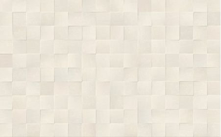

Здравствуйте.
Есть рельефная керамическая плитка с мозаичным рисунком.купил не подумавши.Как её укладывать и резать в углах?
Реальные фото торцов плитки сказали бы больше, чем рисунок с сайта продавца.
Ну а вообще, скорее всего, внутренний угол нужно будет подрезать под 45 градусов. А внешний — нужно смотреть на плитку. Возможно придется в угол квадратный профиль ставить и в него упирать плитку.
Нормально все режется под 45, нужно использовать заводской край плитки для резки.
Плитка очень красивая.
