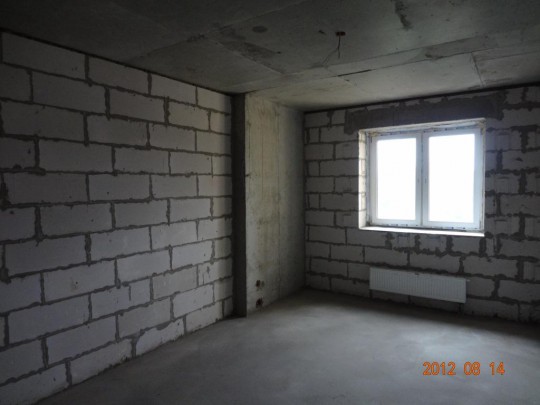

Квартира новая, есть стяжка, разводка электричества, стены часть монолитных, часть из пеноблоков. Ремонт начнется в декабре. Хотим поклеить обои, положить на пол фанеру и линолиум. Вопрос: можно ли избежать штукатурки при отделки стен, достаточно ли просто зашпатлевать все неровности и заклеить обями? А так же какой материал лучше использовать при отделке санузла и ванной. Керамическую плитку готовы положить только на полу, т.к. ремонт делаем временный на пару лет. Работы будем делать все сами. Может у кого есть пример ремонтов мегаэконом-класса с примерным расчетом по деньгам за м.кв.

Стены ровнять, причем хорошо…. Однозначно.…
Когда бюджет на ремонт ограничен, то стены ровнять все равно надо, но достаточно выполнить так называемое визуальное выравнивание (под обои). Обои практичнее всего на флизелиновой основе, они скроют все мелкие неровности и не порвутся в процессе натяжения. И если хотите по минимуму свести затраты на напольное покрытие, то практичнее всего — ламинат: и сам материал недорогой и подготовка поверхности минимальная. Если стяжка ровная, то к материалу добавится только подложка. Что касается туалета и ванной комнаты, то в туалете достаточно покраски хорошей краской на водной основе (например; Ремонтти-ясся от Тиккурилы) или оклеивание виниловыми обоями. В ванной лучше все же применять влагостойкие материалы: или плитку (хотя бы в зоны соприкосновения с водой, и скомбинировать ее с той же краской или виниловыми обоями) или же стеновые пластиковые панели, но учтите, что они съедают площадь помещения.

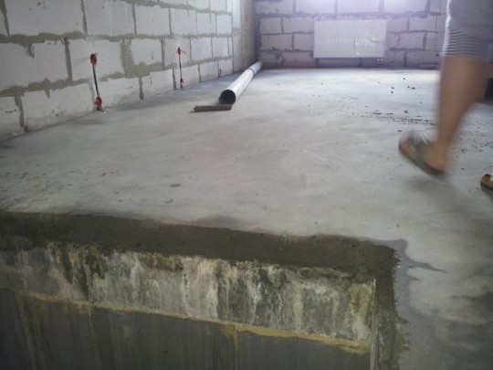

А что за дырка в полу на фотографии со стяжкой?
