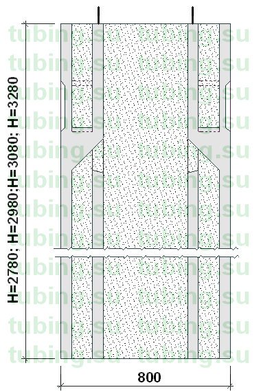

Решил в картинках, чтобы понятнее...
Слева — так, как объяснили Вы. Справа — то что доступно восприятию мне. То есть, у меня видно канал уходящий вверх и приямок (глухой). Вот та уходящая вверх труба, как она вливается в общую магистраль — еще одним коленом?
вентблок в разрезе и в аксонометрии. То что видете Вы, это только  боковой канал, он вливается в основной на следующем над вашим этаже
