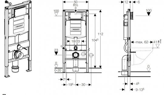

Привет! помогите пожалуйста  идеями, как сделать эстетичный доступ к системе инсталяции подвесного унитаза, которая закрыта плиткой. (на случай протечки и других неприятностей). Спасибо за помощь!
поясните пожалуйста к чему именно Вы хотели бы оставить доступ? на рисунке инсталляция для подвесного унитаза (рама, к ней крепится скрытый бачок). По опыту-люки на инсталляцию не делают, а просто покупают качественные немецкие инсталляции с гарантией и они не протекают. Люки делают выше для доступа к трубам, запорным вентелям. Сейчас есть много компаний. которые сделают дверцу люка под размер плитки и варианты открывания будут по желанию.

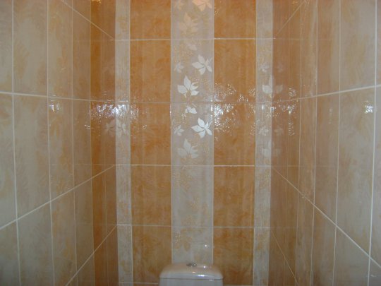

на инсталляции есть кнопка смыва, которую при необходимости можно снять и добратся до системы слива, если вам нужен доступ к щётчикам и кранам то лучше люк невидимку.один из моих примеров.
