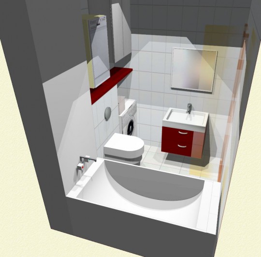

Стена напротив двери 2м, слева от двери 1,79 (это все без штукатурки, в кирпиче) Стояк канализации в правом дальнем от двери углу, стояки воды в правом углу сразу у двери. Вот два примерных варианта расстановки сантехники. Думаю и сомневаюсь, влезет- не влезет
В Вашем случае стояк сбоку от инсталяции.   На мой взгляд минимальная глубина инсталяции вместе с плиткой — 12 см при использовании 90мм трубы отвода, ну и соответственно бачка в 8см толщиной (у геберита такие есть)
