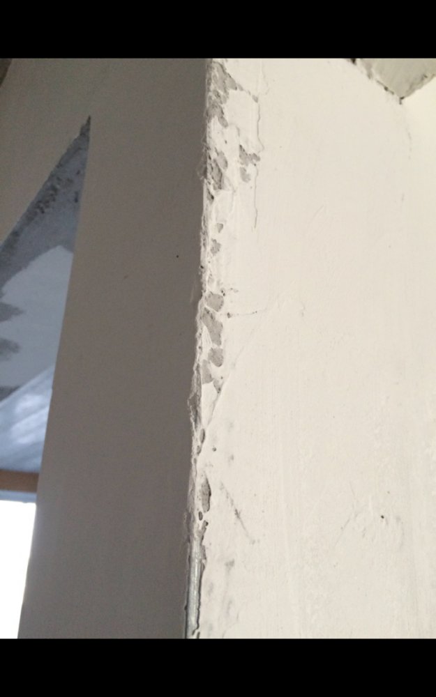

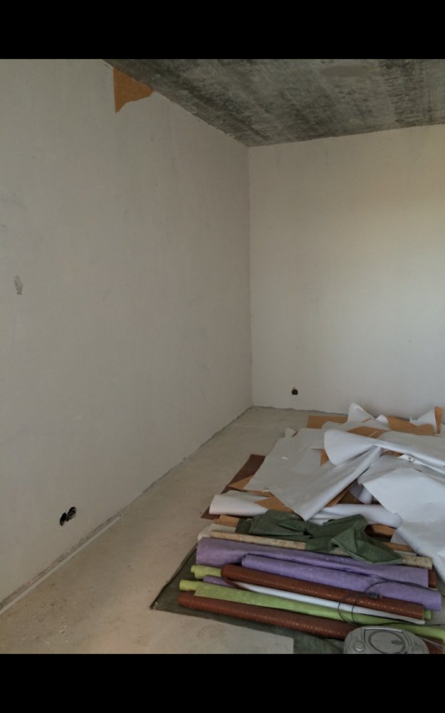

Здравствуйте уважаемые форумчане и эксперты!
Недавно купили квартиру в новом доме, сейчас собираемся делать ремонт. Квартиру нам продали с начатым ремонтом (относительно выровнены полы, проведена электрика, оштукатурены стены и поклеены обои).
Вопрос в следующем: так как собираемся выводить стены по маякам, нужно ли размывать относительно свежую (максимум год) штукатурку перед началом работ? Строители утверждают, что делать это не обязательно, хотят просто "пошкрябать" крест-накрест шпателем эту штукатурку до бетона и нанести на все это бетонконтакт, и дальше начинать выводить стены. А мы с мужем сомневаемся, не начнут ли после такого их способа отваливаться в одних комнатах обои, а в коридоре и кухне декоративная штукатурка? Хочется понять - правильно мы мыслим или строители говорят все верно?
Заранее спасибо за ваши ответы.
З.Ы. На фотографиях виден слой старой штукатурки ну и качество "укладки" этой самой штукатурки.
Нормально все будет, пусть пошкрябают)и бетонконтактом, и все хорошо у вас будет!
Для самоуспокоения — простучите стены, если обнаружатся звенящие пустотки, то просто стены не только *пошкрябать*, а *отколотить* в этих местах.
Спасибо. Я думала, что 'шкрябание' ))) — это как-то не профессионально))))
Спасибо за совет. Думаю, придется простукивать все вместе с ними, для собственного самоуспокоения.
