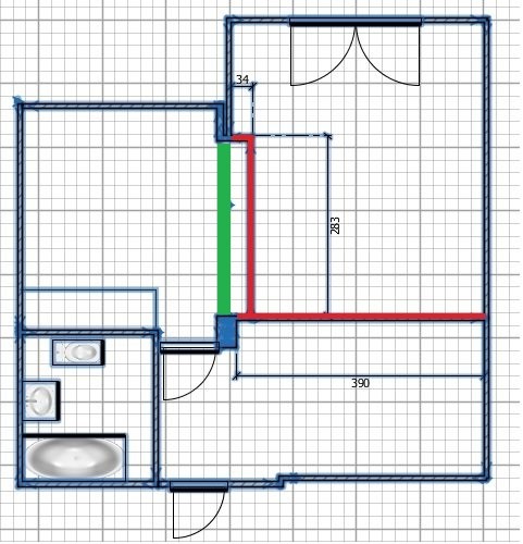

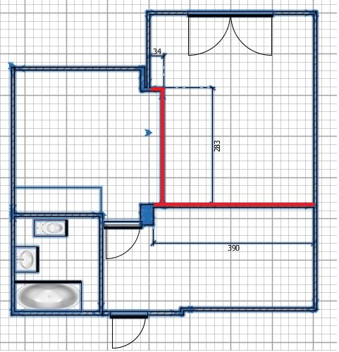

День добрый! Прошу совета у профессионалов! Ситуация следующая: хочу в квартире со свободной планировкой возвести стены из керамического пустотелого строительного кирпича толщиной в полкирпича. На просторах интернета вычитал информацию, что перекрытие может не выдержать будущую конструкцию. Размеры стен: стена №1 - 2,83*2,8; стена №2 - 3,9*2,8. Дом кирпично-монолитный. Из чего сделаны сами перекрытия вообще без понятия. Подскажите, пожалуйста, как быть. Стоит ли вообще переживать по этому поводу? Будущие стены на плане выделил красным цветом. За дельные советы буду премного благодарен.

Если по проекту перегородка между кухней и комнатой там где а нарисовала зеленую линию, то ваш вариант со смещением в сторону комнаты не согласуют. Почему- читайте нормы и законы.
