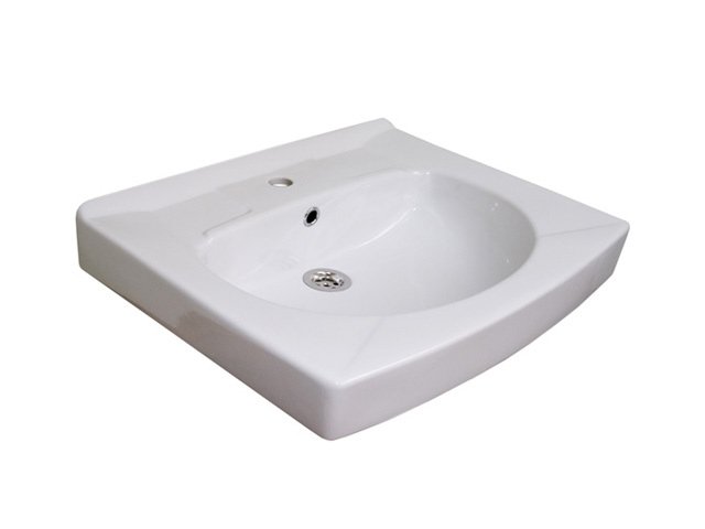

Подскажите, какая стиральная машинка подойдет по раковину? Раковину выбрали Пилот 50/60 (или Пилот 60/60) - фото прилагается. А вот со стиральной машинкой возникли сомнения
Есть очень маленькие машинки Канди. Кажется, называются компактными. Они и ниже, чем обычные, сантиметров на 10-15, и более плоские, вмещают 3-4 кг белья. Хорошо становятся под эту раковину пилот… Есть практически во всех магазинах, торгующих бытовой техникой, буквально по 1-2 модели. Наберите в поисковике Канди.
Под раковину такого типа встанет любая стиральная машина с фронтальной загрузкой. Не вопрос.Дело в деталях. — На какой высоте окажется раковина — какой вылет от стены получится у машинки — а вдруг будет неудобно умыватьсяи т.д. и т.п.Это уже не к нам, а к вам вопросы, автор.Есть маленькие канди, да, они ниже и меньше стандартных машин. Соответственно и барабан у них меньше. Сами решайте, что вам нужнее. Это компромисс.
Не стоит планировать стиральную машину под раковиной, лучше рядом и под одной столешницей. Не забывайте, что у раковины есть слив. Если Вы невысокого роста, раковина при установке над стиральной машиной будет располагаться слишком высоко — будет неудобно.
Слив для раковины — есть специальные сифоны, сечение трубы плоское и конфигурация позволяет подключить слив, минимально приподняв умывальник над стиралкой. Высота, умывальника если машинка «Канди» (согласен с советами выше), будет около 90см при стандарте 85см .

Вопрос даже по высоте… Я небольшого роста, не уверена, что если брать стиральную машинку стандартной высоты, что мне будет удобно

У меня как раз такая маленькая Канди, о которой говорится выше. Только у меня раковина на столешнице. Мне нравится эта машинка. Ее высота 70 см
