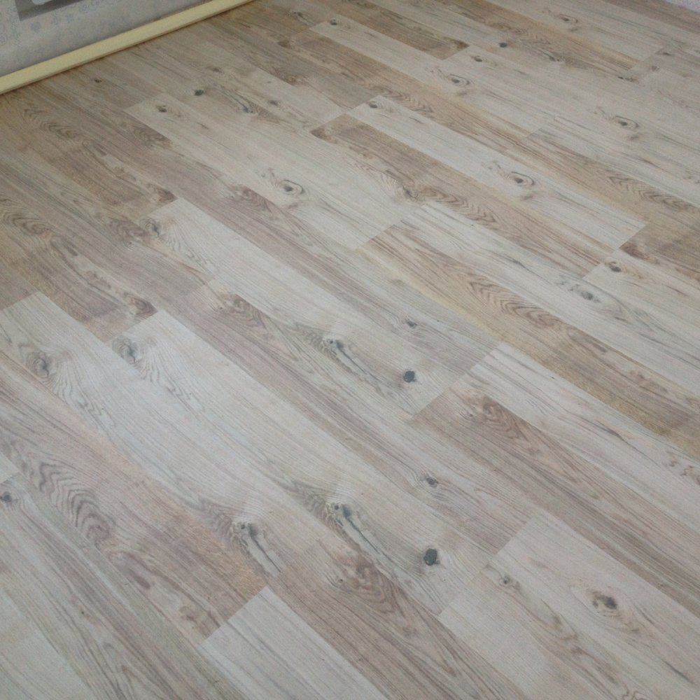

Добрый вечер!

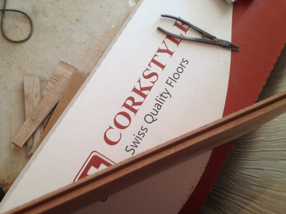

Очень нужен совет знающих по поводу пробкового пола (по дизайну пробка под дерево). Прилагаю фотографии нашего пола. Такой пробковый пол будет лежать в детской, коридоре (чистом) и на кухне.
Нам очень нравится ходить по полу, очень приятный, но встает вопрос о практичности: стоит ли его покрывать лаком на водной основе, чтобы уберечь воздействие влаги на стыки.
Мастер говорит, что лучше покрыть лаком, но в этом случае пол может начать скрипеть, правда ли это? Также смущает то, что с лаком ходить по такому полу будет уже не столь приятно...
В общем нужны советы:
Либо натуральность без лака, но сколько прослужит пол?
Либо с лаком, но уже не натуральный и возможно заскрипит?

Да, все верно, от производителя заявлены хорошая износостойкость. Нас смущает пробка и вода (на кухне), тут еще мастер зародил сомнения, что швы могут прийти в негодность быстро.
Сами мы тестировали на царапки всевозможные, пол хороший, да еще рисунок такой, что даже повреждений не видно будет.
Думаем над защитой стыков от воды.

А пробка у вас замковая? Тогда она уже покрыта лаком или воском, самостоятельно тне рекомендуют покрывать.
А вот если клеевая- то нужно.
