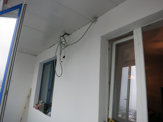

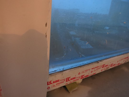

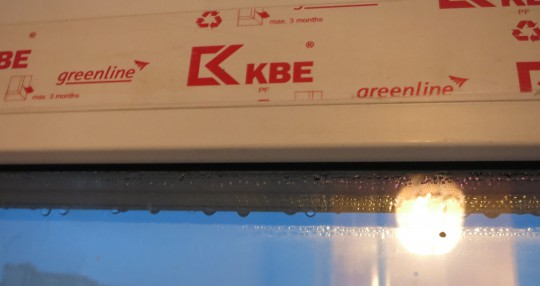

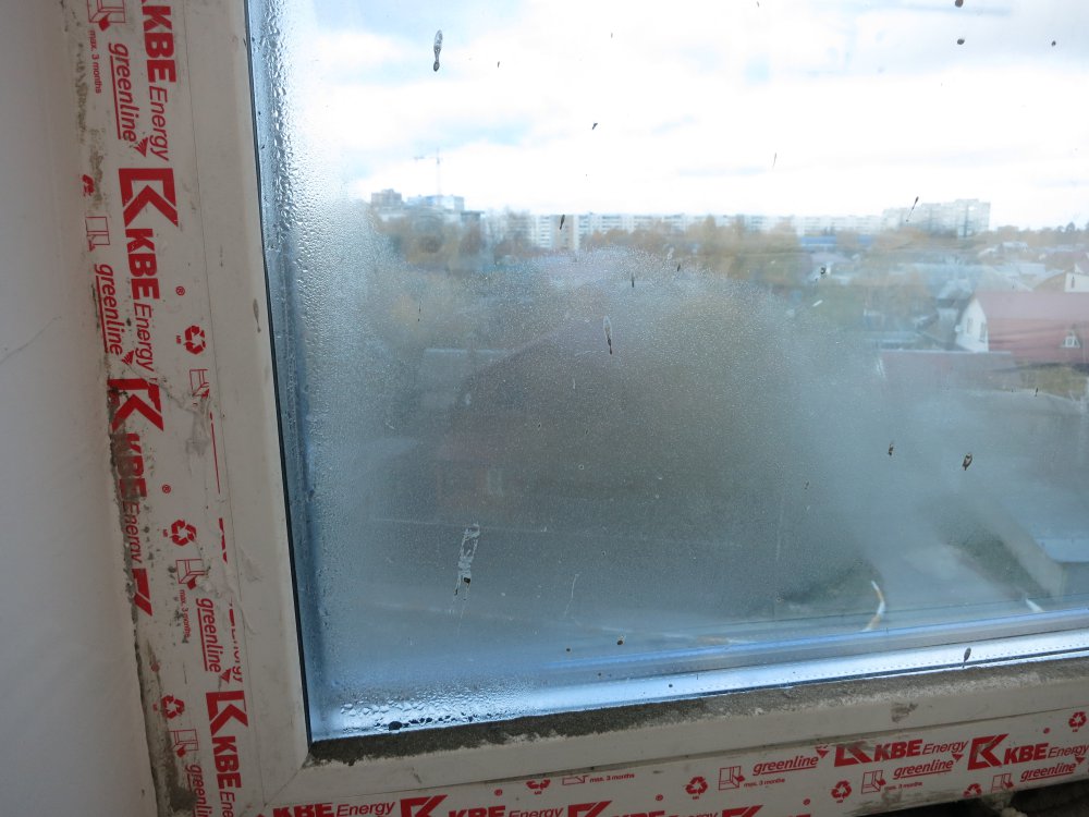

   Влага на фрагменте окна, изображённом на фото — это конденсат.
это все-конденсат?
У вас идут шпаклевочные работы, судя по фото, кончено там будет образовываться кондесат
    Да, влага на внутренней поверхности стекла — "это все-конденсат". Снаружи — дождевая вода.
Вот так фигово утеплили лоджию!  У вас теперь на лоджии холодное герметичное помещение, на который попадает теплый воздух их комнаты, а вытяжки там нет, плюс большая разница температур поэтому выпадает конденсат на окнах. Держите постоянно одну фрамугу в режиме проветривания и конденсата не будет. Либо откройте на лоджию дверь в комнаты (что бы помещение вентилировалось за счет вентиляции квартиры) и  нагрейте лоджию так, что бы она просохла. Но как только температура на лоджии изменится, читай снизится ниже "точки росы"(при разных сочетания пары температура-влажность она разная), у вас снова на окнах будет конденсат.))) Вот такая вот физика и никакого мошеничества.
Конденсат выпадает в дождь потому что на лождии повышается влажность и понижается температура. Снизьте влажность и повысьте температуру и конденсата не будет. * И в тоже время на пластиковой двери и окне, которые ведут на лоджию(поставлены ранее), никакого конденсата нет.* — в квартире теплее и ниже влажность = конденсата нет.

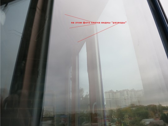

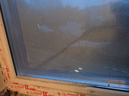

Радужные разводы и это есть ваше энергосберегающее напыление, правда наверное не самого высокого качества, обычно его  прямым взглядом не видно, его отражением пламени свечи проверяют(оно отражается радужно синеватым, а не желто-оранжевым пламенем).

   Автор. Уточните: в квартире сейчас ремонт?
  И как вы "остеклили (утеплили лоджию)" с панорамным остеклением?

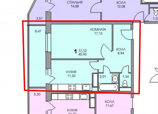

  Выложите план квартиры, а также "в полный рост" фотографии лоджии и створок окна, которые "стремятся закрыться".
сейчас ремонт на лоджии. окна начали "плакать" во время дождя еще до того момента, как сделали стяжку и зашпатлевали стены. кроме того, еще много щелей из которых дует ветер (помещение не совсем герметично значит, проветривание имеется). а также дует из окон.
на данный момент других фото нет. завтра еще сфотаю, загружу

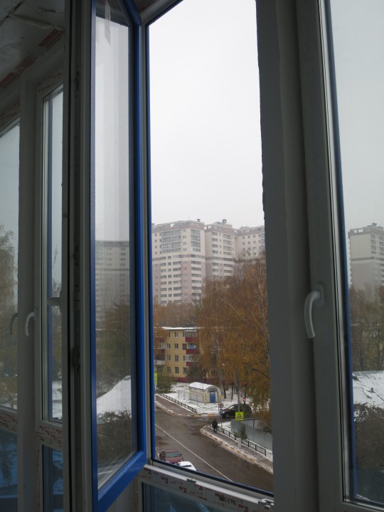

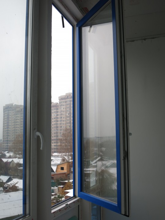

створки стремятся закрыться при традиционном открытии внутрь, т.е. зафиксировано не встают
   1. Уточняю вопрос: ремонт только на лоджии (в уже заселённой, обитаемой квартире) или во всей квартире (ещё не заселённой)?
  2. По верхней фотке. Это и есть те створки на окнах, которые"закрываются сами, при открытии"? Те самые "Окна КВЕ, три стекла, двухкамерные"?
  При таком остеклении, кстати, утепление лоджии бессмысленно. Жду план лоджии  и квартиры.
  3. По нижней фотке. Это стекло двери или окна, которые ведут на лоджию? И на этом стекле "такие радужные как бы разводы"?
1. ремонт только на лоджии (в квартире уже живем)
2. это и есть те створки на окнах, те самые окна, они самые

3.на нижней фото-стекло окна-наружнего, фасадного, проблемного, с "разводами"

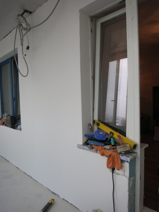

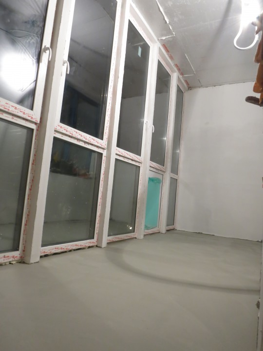

Загружаю еще фото для общего представления:

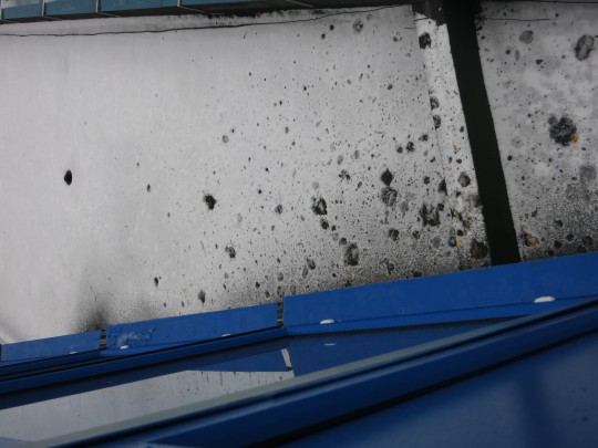

далее фото с отливами

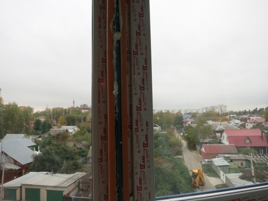

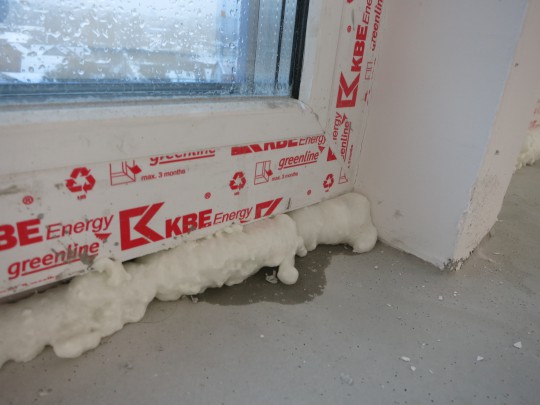

а сегодня во время снегопада, из под пены еще лужа появилась:

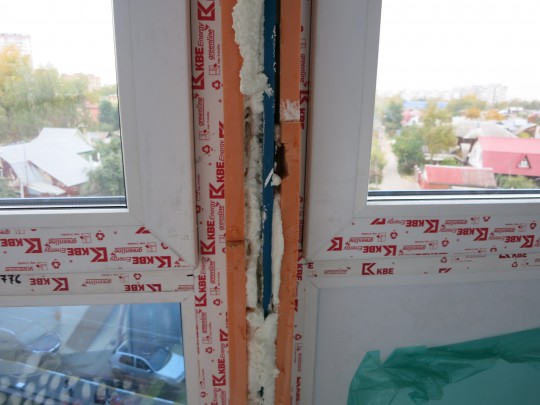

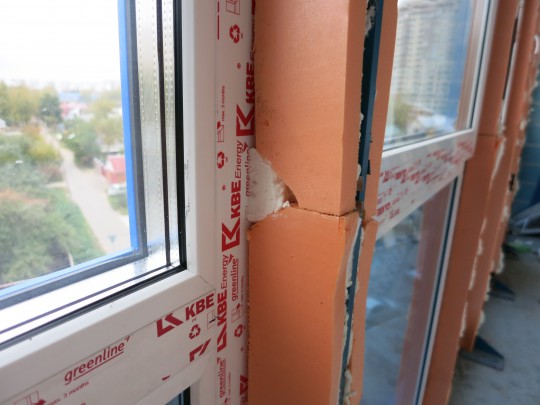

а вот как "утеплены" несущие конструкции, центр промерзает, будут сверлить и запенивать, только вот поможет?:
    Теперь, в основном, всё понятно. Имеем стену, граничащую с улицей, размером 6м*3м, на 70%, состоящую из стекла. Как ни утепляй рамы (30% площади), толку не будет, т.к. остальная площадь утеплению не подлежит. А если стёкла такой площади не прогреть, то конденсат в холодное время года на них будет всегда.
  Прогреть пространство такой лоджии силами штатного отопления (комнатных батарей) не получится. Использовать дополнительный электрообогреватель (тёплый пол, масляный радиатор и т.п.) — неразумно, т.к положительный результат не гарантирован, а затраты будут чувствительными.
  Чтобы избежать конденсата, советую поддерживать на лоджии температуру воздуха, близкую к уличной. Для этого ничего утеплять не надо, и стеклопакеты вообще не нужны — достаточно было проектного одинарного остекления. Не допускайте ситуации, когда дверь или окно из комнаты или кухни на лоджию открыты, а створки окон лоджии на улицу плотно закрыты. Когда помещения квартиры проветриваете и если сушите на лоджии бельё, держите створки окон лоджии на улицу открытыми. Тогда конденсата на стёклах не будет.

дует ветер. затекает вода снизу из под пены (точно не конденсат, потому что окна, рамы сухие). а мастер мне утверждает, что это норма! пытаюсь разобраться
     Конечно, это не "норма", если дождевая вода (а точно не конденсат) где-то снаружи дырочку нашла. Другое дело, что ваши мастера не могут её заделать снаружи, а  сказать что-то надо.

   И не понял ситуацию, когда"створки на окнах закрываются сами, при открытии". Они объясняют, что "у вас сквозняк и ветер в открытое окно дует, у всех так". Действительно ли и всегда ли так сильно дует при открывании створок? И в каком направлении — с улицы на лоджию, или наоборот? И правда ли, что "у всех так"? У соседей, которые батарею на лоджию вынесли, тоже так?
Пламя свечи отклонятся, на что мастер уверенно заявляет, что это мол потоки  воздуха в квартире ходят. у соседей такого нет.
Створки стремятся закрыться в безветренную погоду. закрываются также, когда ветер им навстречу. У соседей, которые при батареях, этих всех проблем нет. Кажется, становится понятно, что мастера безрукие. Осталось выяснить в чем именно проблемы.
