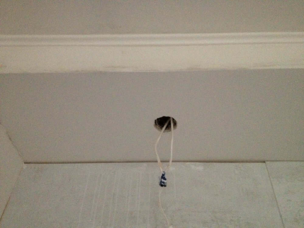

Помогите, пожалуйста!!! Выложена плитка до гипсокартоновой конструкции, но плиточник криво обрезал крайнюю плитку. Мы это "творение" обнаружили, когда плитка была уже на стене. Подскажите, чем можно эстетично закрыть образовавшуюся щель. Это кухонный фартук, на стене будет висеть вытяжка. Спасибо.
Таки же плинтусиком потолочным, что рядом. Прервать его можно на вытяжке.
Наиболее эстетично и просто будет если использовать гибкий пластиковый арочный уголок узким ребром внутрь ( в щель). Клеить на обычный силиконовый герметик. Делов на 1 минуту.
