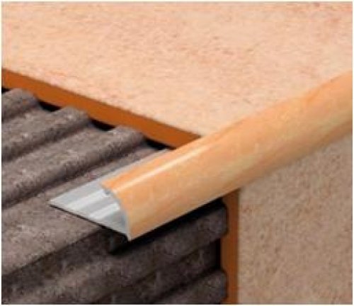

Красивее всего и долговечнее будет не пластиковый или алюминевый уголок, а керамический уголок для плитки(или как их еще называют "карандаши")
Как на фото ниже. Видите, плитка вверху заканчивается уголком.
Пластик со временем тускнеет, царапается, забивается пылью и смотрится, как треш. Кроме всего свести во внутренних и внешних углах эту пластиковую или алюминивую ерунду идеально еще не у одного мастера не получилось, и эти места смотрятся грубо и дешево сразу. Керамический уголок можно подточить идеально и будет смотреться салидно.Словом не удешевляйте визуально пластиковой и алюминевой ерундой, лучше керамика.
Вначале плитка, потом обои.
