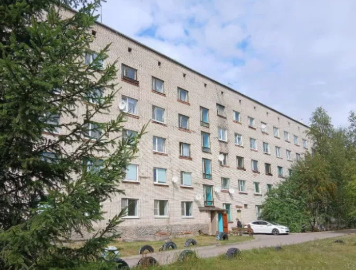

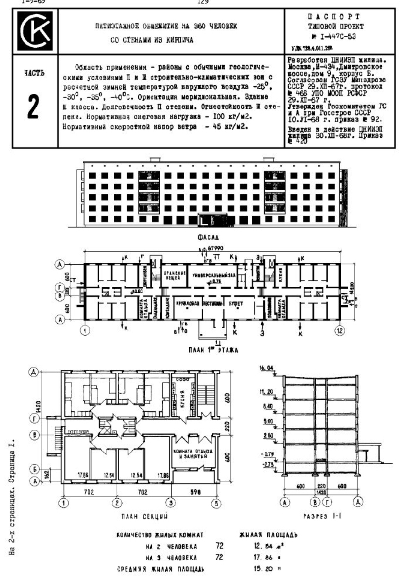

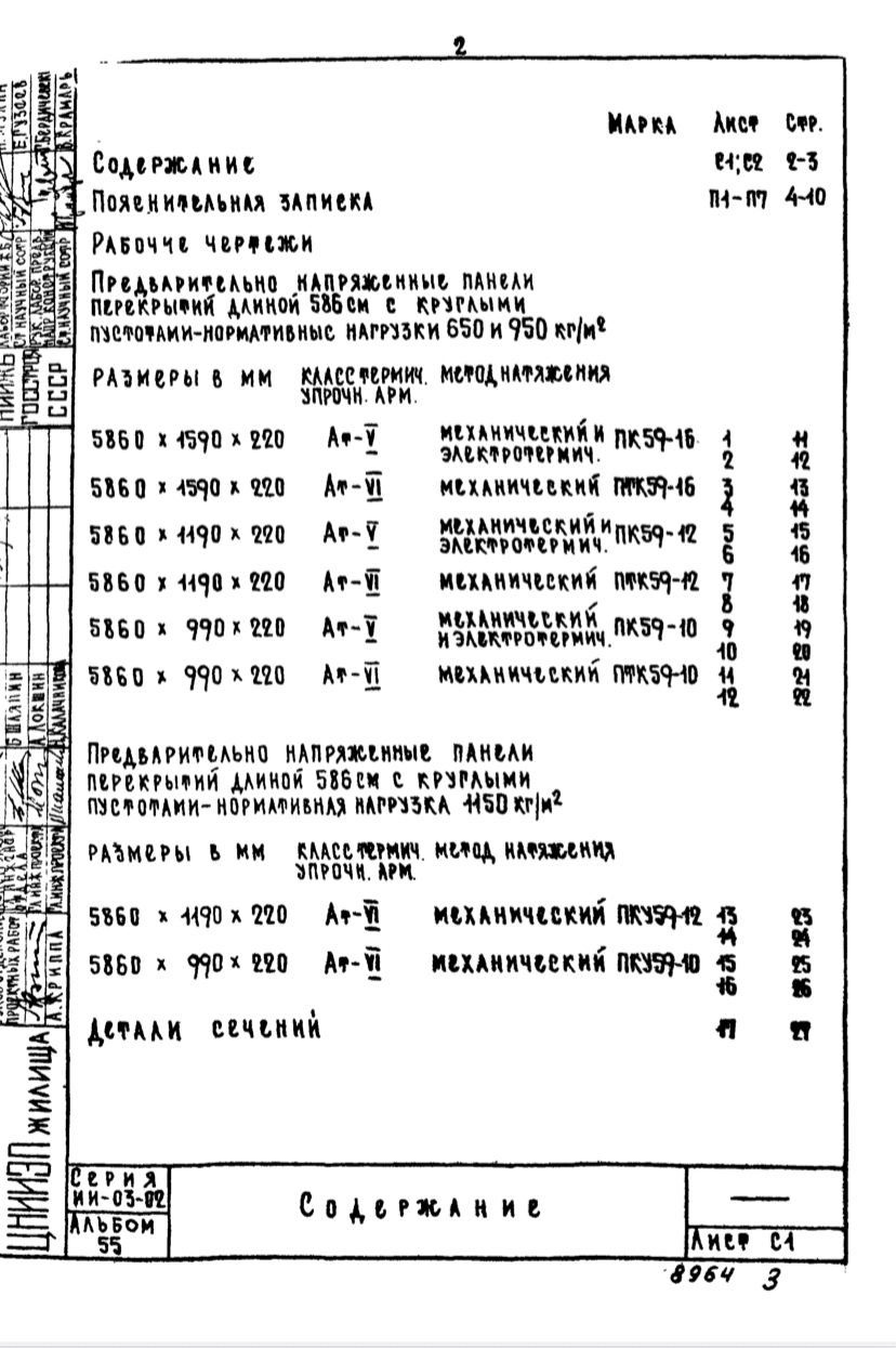

Здравствуйте, подскажите, пожалуйста, можно ли делать полусухую стяжку пола 7см в доме 1977 года постройки типовой проект 1-447С-53? Стены кирпичные, перекрытия ЖБ( плита предположительно серии ИИ-03-02) площадь квартиры 75м2. Мастера уверяют, что безопасно, нагрузка не высокая...
