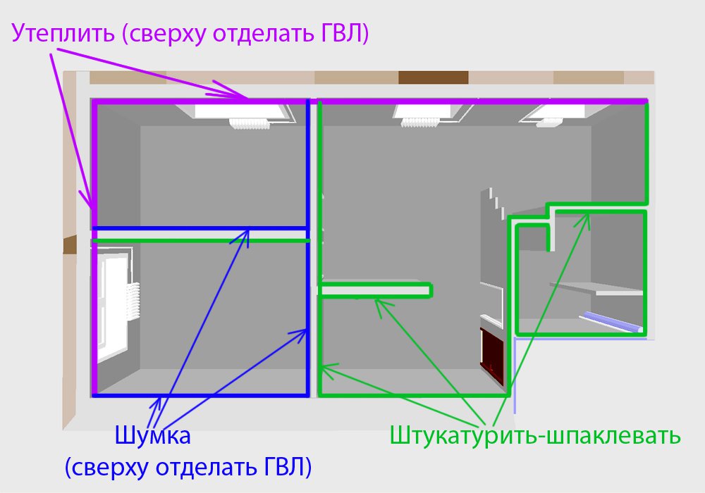

У меня угловая квартира, хочу утеплить стены, которые выходят на улицу. Я планирую изнутри загрунтовать, потом минвату и гвл на направляющие. Мне советуют ещё фольгу положить, типа чтоб тепло наружу не выходило. Снаружи - заштукатурить. Дом - кирпичная двухэтажка. Центральное отопление, прямо скажу, не ахти. Стены из красного кирпича, порядка 60-70 см. Как всё сделать правильно, чтобы и квартиру утеплить, и чтобы в стене не образовалась никакая гниль и плесень? Спасибо за ответы.

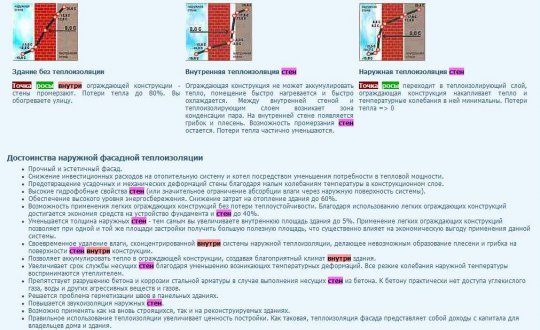

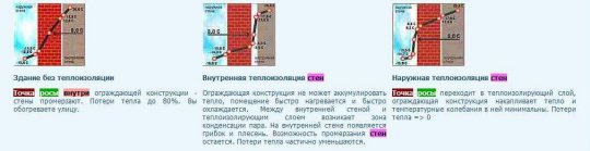

Спросила у знающих людей, говорят утепление изнутри непродуктивно, неверно и прочие Не. Утеплять нужно снаружи.

Тоже было желание выполнить теплоизоляцию внутри комнат, но почитал к чему может привести-желание пропало.

А можно ссылку на картинку в личку или нормальную картинку большого формата.
