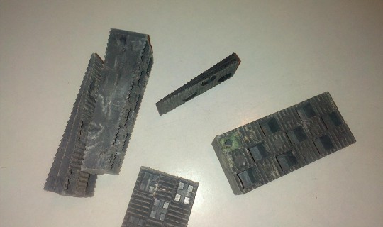

Разумеется)  Если их пригласить только на "замену стеклопакета".   Дополнительные крепления придется оплачивать особо. Надо пену вычистить, клиньев понаставить,
как прямо под имеющиеся точки крепления, так и под новые,  для которых надо еще отверстий насверлить. При том, что на раме уже профиль потолка закреплен и по новой запенивать надо будет вдвойне аккуратнее.

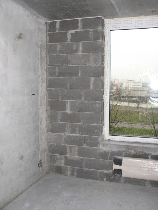

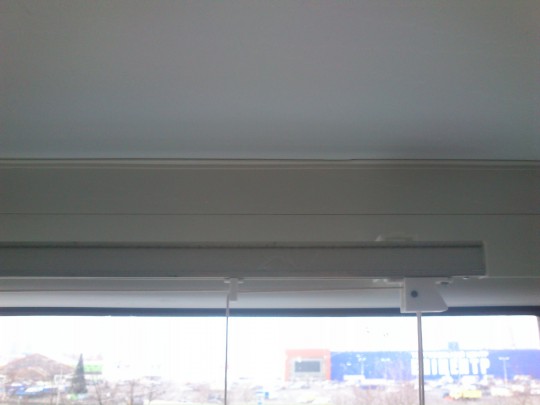

Спасибо за участие, очень полезная информация. Вот для сделала фото для большей ясности, окно до потолка было установлено застройщиком. Спрашивали у оконщиков, которые делали нам балконное остекление, естественно они не несут никакой ответственности за то что сказали, просто они видели наши окна своими глазами и разбираются в этом деле, если бы засомневались в такой конструкции мы бы тоже искали другие вариаты. Кстати в другой комнате у нас точно так же пристыкованы окно и потолок, все ок. А тут что-то пошло не так) Менять стеклопакет не спешим, ведь треснуло только 1 стекло из 3-х, в комнате тепло, но на будущее надо разобраться.

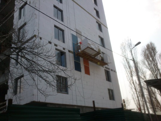

Окна не в пол, по крайней мере это с подоконником около 70 см от пола, снаружи обшиты утеплителем и штукатуркой, так что получается часть оконного пластика под утеплителем. Вот нашла фото в процессе строительства.
    Чтобы исключить рецидив, я бы посоветовал впередь не привязывать натяжной потолок к оконному блоку. Место для крепления бруса под перекрытием найти можно.
   А внедрение в зазор между оконным блоком и потолком каких-либо  "клиньев" может привести к ослаблению теплоизоляции верхнего монтажного шва. На его холодной поверхности в этой ситуации могут возникнуть условия для появления когнденсата.
В данной ситуации, я бы тоже не рекомендовал оставлять профиль натяжного потолка, на раме окна. И не только из за ухудшения теплоизоляции через доп. крепления. На последнем фото стало видно, что между рамой и потолком стоят 1-2 добора. С вероятностью 90%, внутри них, нет металлического усиления, и как раму не прижимай, все-равно приемлемой жесткости не добьешься. Так что, да — или брус, или стальной уголок к потолку, и уже к нему -потолочный профиль.
     Да, добор виден. Возможно, автор не знаком с таким элементом, поэтому посчитал, что профиль и добор — это единое целое, и написал, что окно упирается в плиту перекрытия.
