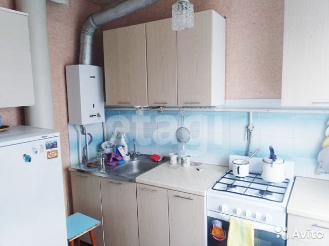

Добрый день.
Прошу помощи, может кто-то сталкивался.
Сейчас в поиске квартиры. Смотрели вариант на 5 этаже пятиэтажного дома. Все понравилось, кроме кухни. По одной стене от пола до потолка идет вот такая труба вентиляции от соседей снизу (на фото за холодильником). И сверху еще кусок трубы вентиляции нашей квартиры. Есть какие-то варианты избавиться от этой трубы? Или только закрывать?

Все трубы технически обоснованы. В своей квартире вы можете отказаться от газовой колонки, но при этом останетесь только с холодной водой.
Возможно заменить круглую трубу на прямоугольную с одинаковым сечением. Она будет смотреться компактнее. Лучше у пожарников спрашивать, я так думаю. Вообще убрать вентиляцию соседей нельзя. И свою нельзя.
Спасибо, рассмотрим такой вариант. А не знаете, то что у нас сверху огрызок торчит, его можно хотя бы одного уровня с потолком сделать?
Анна, это не вент. канал, а дымоход, заменить на квадратное сечение не получится. Рядом должен быть карман для обслуживания, что-то вроде зольника. Около холодильника труба больше подходит по размерам на мусоросборник. В каком городе квартира и в какой год постройки здание?

Указала на фото. Выступает примерно см на 20-25
Может быть мы не совсем наблюдательны, но такого выступа на приложенном фото не видим.

Увы, по приложенным фотография сложно понять функционал или назначение. Можем предположить, в подобных домах проходят коммуникации канализации, зашитые в короб. В санузле по потолку, рядом с кухней, имеется подобный короб?

Нет, ничего подобного нет. Как нам сказали - это вентиляция, или вытяжка..не знаю, как правильно. И то, это не короб, это труба, не знаю, какая-то металлическая, и такой же кусок из потолка торчит.
Дом находится в г. Калуга, год постройки вроде 1966
