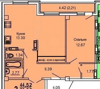

Целесообразно ли объединять кухню с такой маленькой комнатой?
22 Ноября 2013 в 14:18
10 496 *
В трешке кухня граничит с маленькой комнатой. Хотелось бы объединить их, чтобы селать кухню-гостиную, при этом часть комнаты занять шкафом -купе, выходящим в прихожую. Но то ли у меня фантазии не хватает, то ли квадратных метров - не могу расставить мебель, чтобы это было уютно и при такой форме пространства телевизор был доступен и из кухни тоже.

А что же сложного? ТВ на стену смежную со спальней, мягкая зона в зоне гостиной /возле задней стенки шкафа-купе/, возле кухонного окна обеденная группа, рабочая зона кухни там где обозначена — со всех мест ТВ можно смотреть, все зоны на своих логичных местах.
Думала об этом. Но вопрос — насколько удобно будет смотреть ТВ с дивана?
А в чем проблема? Поставьте *спиной* к кухне — так для этого чудесный простеночек имеется. Диван будет *лицом* к ТВ, рядом еще и креслице поместится /спиной к шкафу/ для тех кто не так сильно любит в экран пялится /читать, вязать, компить/.
А если вход сделать через гостиную? Тогда для кухонного гарнитура будет больше удобного места + освободится место у окна для стола.
А шкафы можно разместить в разных местах, в тм числе устроить гардеробную в спальне
Или вот так
