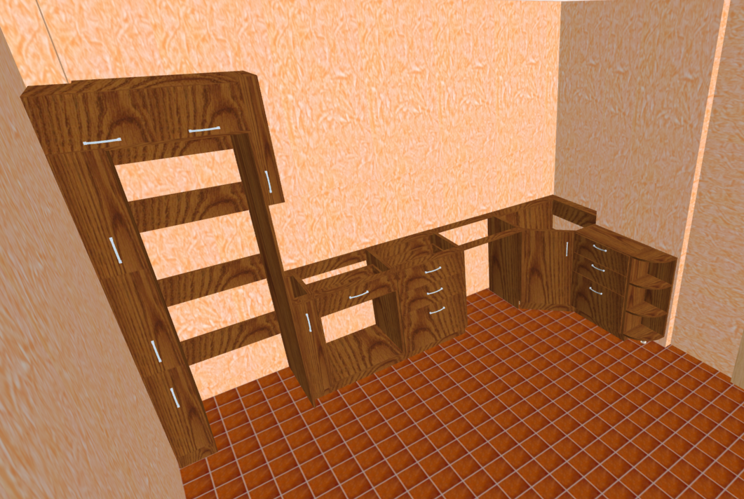

Прошу подсказать как можно эффективно и правильно разместить кухню в этом отдельно взятом угле. В угле вывод канализации и воды. Капитальную стену и вент короб не уменьшить, не перенести. Раковину размещатьбуду именно в этом углу (больше ни куда не вписывается по моему мнению, тянуть коммуникации  водоснабжения смысла не вижу). Суть вопроса сделать как на картинках или можно как-то иначе. Заранее спасибо за ответ.

При такой компоновке угла сверху, лицу будет малокомфортно. Да и в сам верхний угол лазить неудобно. Столешницу над стиралкой справа, тоже нужно на что то опереть. Уголки обычные достаточной жёсткости не дают. Надо продумать будет это место. Если столешница обыкновенный ламинат.

Вы фото стены помещения, на которой кухня предполагается выложите. Будет больше конкретики .Я бы кухню по прямой нарисовал и не парился. А к венткоробу можно этажерку поставить, их разных много есть.
Спасибо. Возможно и так, Может не удобно к раковине подходить, она в углу предполагается. Вот картинки из программы заместо фото.
Мне нужно именно фото. Компьютерной графики я вам сам могу накидать. Мы же вас не по прохождению компьютерной игры консультируем, а по планировке мебельной. Так давайте ими будем апеллировать не визуализациями.
можно обойтись  маленькой плитой и дш +свч в 1 можно даже без верхних шкафов в углу тумба с каруселью
Спасибо за ответ. Техника вся уже есть, вар панель, духовка, холод, мульти-варка, тостер, пароварка, хлебо-печка, микроволновка и чайник. И вот у меня кто-то требует все это разместить в "шаговой доступности". Следовательно чем больше поверхностей тем лучше.
кухонные компании советуют угловую тумбу с прямым углом Вот похоже на вашу расстановку

Так мойку не врезают с прямым углом. Ей просто неудобно пользоваться. От слова - совсем!

Вы кухню сам точать будете ? Или кто то строго под ваши размеры ? Как то кажется сомнительным, что есть производители со стандартным угловым элементом 85х85. Длина скошенного сегмента получается порядка 35 см - мало, неудобно пользоваться будет.

Спасибо за ответ. Думаю сам. Размер углового сегмента столешницы 900 на 900 вроде как стандарт (850 это основание - оно как я полагаю может быть любым). Длина сегмента вроде как 443 по данным программы. Скругленные полочки это тоже под вопросом т.к. столешницу тоже "круглить" надо. Но если смотреть дальше то там дверь, а если делать прямо, то точно въезжать постоянно в этот угол буду.
Если 90х90, то действительно 42 см будет, но так, как вы рисуете, будет 35. Вам бы в принципе стандартный угловой элемент от Икеа подошел. Они 88х88. Но что там с Икеа в РФ я так и не поняла. торгуют ? Не торгуют ?
А писала вот о таком варианте - самом практичном на мой взгляд. Угол получается неглубоким и потому удобным в использовании. Никаких выступов - въезжать некуда )))
