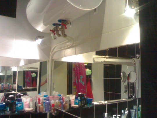

Возможно ли установить водонагреватель в ванной (всего на 50 литров) не в несущую стену, а в перегородку, состоящую из пазогребневых блоков? Не уверенны выдержит ли стена такую нагрузку. Причем, через полметра в сторну, на этой же стене будет висеть шкафчик.
На гипрок прекрасно вешают, а на пазогребень можно повесить 10 таких бойлеров. Главное чтобы стена из пазогребня была сложена правильно и не из дерьма. А еще пазогребень не должен быть полым (бывает и такой).
Маленький совет, скорее профессиональная хитрость. В комплекте к бойлеру идут крепежи — три г-образных анкера. Выкиньте их. Купите вместо них два г-обраных мощных самореза (толщиной 8 мм),  два дюбеля под 14 мм и на них повесьте. Это проще, быстрее, надежнее и есть возможность невелира (подстучать молоточком если бойлер висит чуть криво).
