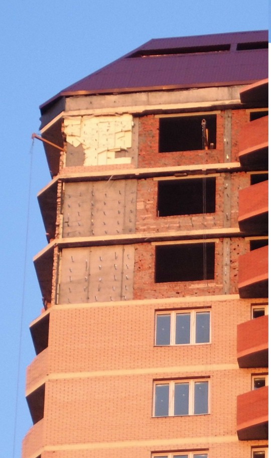

Здравствуйте! Очень нужен совет по утеплению стен в новостройке. Дом монолит/кирпич. Ситуация следующая- между фасадной кирпичной кладкой и пеноблоком в квартире, при перемонтаже окон, онаружили в 3х комнатах из 4х отсутствие утеплителя. Решили заполнять через просверленные отверстия монтажной пеной "Титан" 65. Между пеноблоком и трубами отопления, расстояние 4 см. Заменить батареи в отопительный сезон нельзя, а ждать начала мая нет возможности. Вопрос- Каким материалом, и как утеплить стены внутри квартиры? Что можно сделать в данной ситуации? Напомню- расстояние между пеноблоком и трубами отопления 4 см. Заранее всем спасибо!

Здравствуйте! Спасибо Вам большое! Отвечу по пунктам- 1) Блок 20/40. Зазоры в 5-6 см.2) Утеплитель пенопласт. Получается- облицовочный кирпич- пенопласт- пеноблок. 3) Да, расстояние между пеноблоком в квартире и трубой отопления 3,5-4 см. Заставить устранить застройщика не получится( мы почти 2 года судились из за строительных недостатков и недоделок. Суд выйграли.утепление необходимо, так как в доме очень прохладно. У соседей сделавших ремонты, температура не поднимается выше 18-19 градусов. Все жалуются на холод в квартирах. Дом в МО. Система отопления запрограммирована таким образом, что чем холоднее на улице, тем больше тепла выдаёт, и на оборот, чем теплее на улице, тем меньше тепла поступает в квартиру.
Здравствуйте! Спасибо Большое за Ваш отклик! Пеноблоки положены почти без цемента. Между кладками большие щели и зазоры из которых нещадно дует. Замена батарей отопления особой разницы в температуре не даёт ( по отзывам соседей). Теплее у тех, кто запенил швы в кладке, и утеплил стены внутри квартиры. Но боюсь появления плесени. Окна все переустановили, запенили основательно.
Вы так и не ответили чётко, какова толщина слоя из пеноблоков — 20 или 40 см? От этого зависит план дальнейших действий. Или желаете оба варианта рассмотреть?Повторю ещё раз, какие нужны уточнения.1.   Вы в стене с утеплителем увидели сочетание: "кирпич- пенопласт- пеноблок". Сколько см составляет толщина пенопласта и сколько см составляет толщина пеноблока?2.   В остальных стенах (где нет утеплителя) внутренний слой состоит из точно такого же материала (пеноблок) и точно такой же толщины, как в п.1. Но вместо пенопласта – зазор 5-6 см (пустота). Ответьте – да или нет. Если нет – скажите, что не так.   И опять не понял про «расстояние между пеноблоком в квартире и трубой отопления 3,5-4 см». Разве труба помешает сверлить в стене отверстия? Или это расстояние 4 см является нарушением какого-то норматива?  Фото можете выложить?
1) Толщина пеноблока 20см. Толщина пенопласта 5см. 2) Да! 3) Труба не мешает сверлить отверстия!, труба мешает уложить утеплитель со стороны комнаты. ( если этот метод утепления правильный. В Вашем ответе Вы написали этого не делать). Если Вам не сложно, об'ясните пожалуйста почему? Спасибо!
