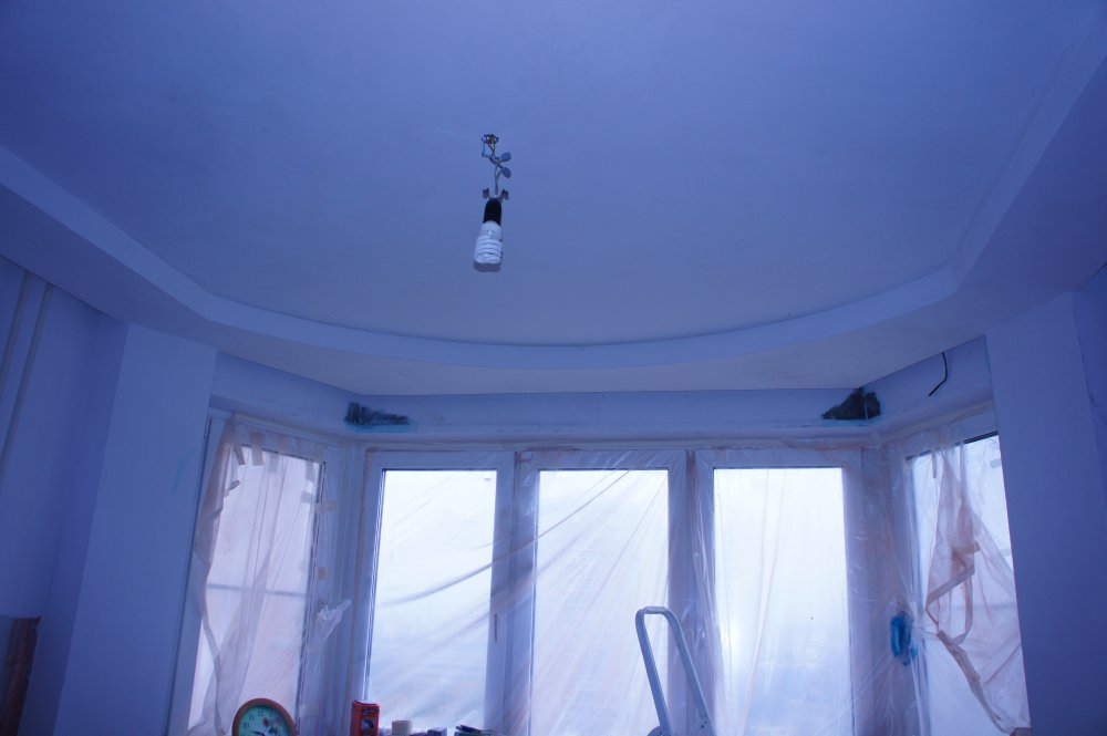

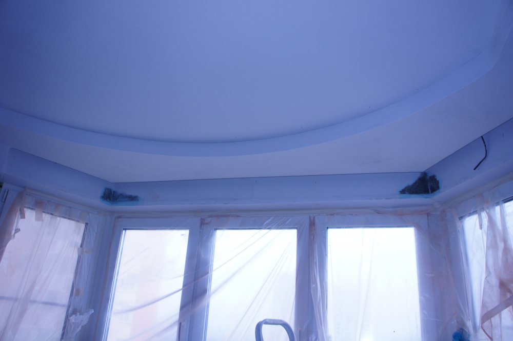

Уважаемые профессионалы, подскажите, пожалуйста, чем можно обработать ГРИБОК над окнами?
19 Сентября 2012 в 21:20
5 450 *
Пробовали:
1. Ледяную уксусную кислоту - не помогло
2. Fongifluid - не помогло
3. Медный купорос - пока грибок не проявился (обработали день назад)
Эту часть стены планировали покрасить водоэмульсионкой, но теперь опасаемся, что грибок будет проявляться вновь... Или может быть зашить эту стену каким либо строительным материалом, а потом только красить?
     Обрабатывать грибок можно чем угодно и сколько угодно. Только это не поможет от него избавиться. А ведь Вы хотите от него избавиться?
   В квартирах с нормальным микроклиматом грибка не бывает. Поэтому, давайте попробуем разобраться в причинах "болезни" Вашей квартиры.
   Посмотрите, похожа ли ситуация в Вашей квартире на эту:
ideas.homechart.ru/qa/question/dushno_v_komnate_chto_delat-4723/
Попробуйте "Dali Антисептик универсальный", мы использовали его — соседи сверху немного подмочили потолок в кухне и со временем выросло, правда не так много как у вас… вроде помогло… Хотя конечно, как сказано выше, надо сначала избавиться от причины появления плесени… (т.е. от соседей сверху))) — шучу)
… его и для профилактики можно использовать...
    butokostya, у Вас совсем другой случай: один раз подмочили — один раз избавились от последствий. В случае "подмачивания" в режиме "нон-стоп" использование любого антисептика бесполезно — придётся идти к соседям.
   Доморощенная плесень скапливается в местах постоянного присутствия влаги. Причина влаги на поверхности — повышенная влажность воздуха. Влажность попышена из-за плохой вентиляции. Причинами нарушения работы вентиляции в 90% случаев являются неграмотные действия самих жителей или мастеров-ремонтников при установке вытяжки над кухонной плитой или при сносе (полном или частичном) стен, в которых расположены вентиляционные каналы квартир.
  В квартирах с нормальной влажностью воздуха плесень не размножается.
Огромное спасибо за ответы! Да, действительно, думаю причины "болезни" нашей квартиры — повышенная влажность, отсутсвие отопления, да вот ещё ремонт плюс грунтовки, шпаклёвки и т.д. Вентяляционный канал — работает (тяга хорошая), значит остается сушить помещение… Попробуем использовать электрообогреватели. Ещё раз спасибо за помощь! :)))
так я так и написал, надо избавляться от соседей))))
